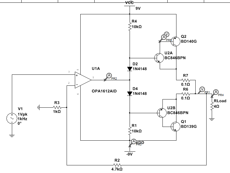

Hallo allemaal,
Ik heb een idee om een klein meetversterkertje te maken.
Een LM1875 is een leuke optie, maar ik zou graag wat betere vervorming willen.
Ik vroeg mij af of het mogelijk is om iets als de headphone versterker te maken; http://forum.zelfbouwaudio.nl/viewtopic.php?f=7&t=16120
Met iets meer vermogen, bijvoorbeeld 2-5W.
Ik heb al een begin gemaakt, maar ik vroeg mij af of ik de goede weg op ben.

Geef eens een duw in de goede richting Sander!SSassen schreef:Je zal toch meer je best moeten doen als je daarmee denkt een LM1875 etc. voorbij te steken
Een LM1875 zit rond de 0.02% THD. Bij lagere vermogens/spanningen is dat zelfs slechter.
Lijkt me dat het toch niet zo heel moeilijk is om dat veel beter te kunnen voor maar 5W (wat idd meer dan voldoende is als meet-ampje)

Re: Meetversterkertje
Hoi,SSassen schreef:Pak gewoon een LM3886, nette layout erbij en je bent klaar, zeker voor wat de vermogens betreft waar we hier over praten.
Ik ken deze chips goed. Vroeger veel aan gemeten.
Helaas doet de LM3886 het niet veel beter dan 0.005-0.01% vervorming.
Bij lagere voltages wordt dat nog erger.
Ik zou graag een factor tien lager willen.
10-20kHz, 4ohm op maximaal 0.001%
1kHz op ongevver 0.0005% of beter.
Ik denk eigenlijk dat het helemaal niet moeilijk moet zijn. Tegenwoordig zijn er opamps met vervorming die voldoende laag is.
Ik ben voornamelijk meer met digitale elektronica bezig en akoestiek/luidsprekers
Heb genoeg knappe koppen hier op het forum gezien, dus ik dacht misschien kunnen die mij (en andere mensen) hier wel mee helpen.
Op papier moet het namelijk best te doen zijn, ook met minimaal aantal componenten.
Het idee is om grootste deel SMD te doen en dan goedkoop te laten bestucken door een Chinees
Met extra kroepoek.

Hij wil dus eigenlijk een Composite amp van Pjotr : http://www.zelfbouwaudio.nl/forum/viewt ... =7&t=22898
Hallo iedereen.
Wat een discussie voor een meetversterkertje.
Het versterkertje gaat niet alleen gebruikt worden voor luidsprekers, maar vooral ook voor andere metingen waar resolutie nodig is.
De luidsprekers zijn niet het hoofddoel.
Het versterkertje is ook bedoeld om eventueel vervorming bij speakers te meten.
Ik heb hier veel onderzoek naar gedaan. LM3886 en soorten werken niet voor diepere informatie.
0.01% is niet voldoende met de hogere harmonischen. Er is dan een goede microfoon en voorversterker nodig.
Voor frequentiemetingen is het niet nodig, dat klopt. (mijn excuses, ik was er van uit gegaan dat u dat wist)
Ik had gehoopt dat u mij in de goede richting had kunnen helpen.
Om er van te leren, misschien ga ik elders maar vragen.
