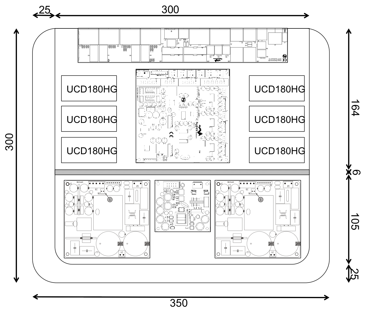

Ik krijg de indruk dat iedere keer als zo'n DLCP in een kastje gepropt moet worden, het wiel steeds opnieuw moet worden uitgevonden.
Terwijl er topics zijn waar dit al uitgebreid behandeld is en er meen ik ook CAD files op het forum staan...
Re: CNC frontje en achterkantje voor DLCP versterker
Ik zal nog eens zoeken dan, De CAD files staan (stonden in ieder geval) ook op de Hypex site.

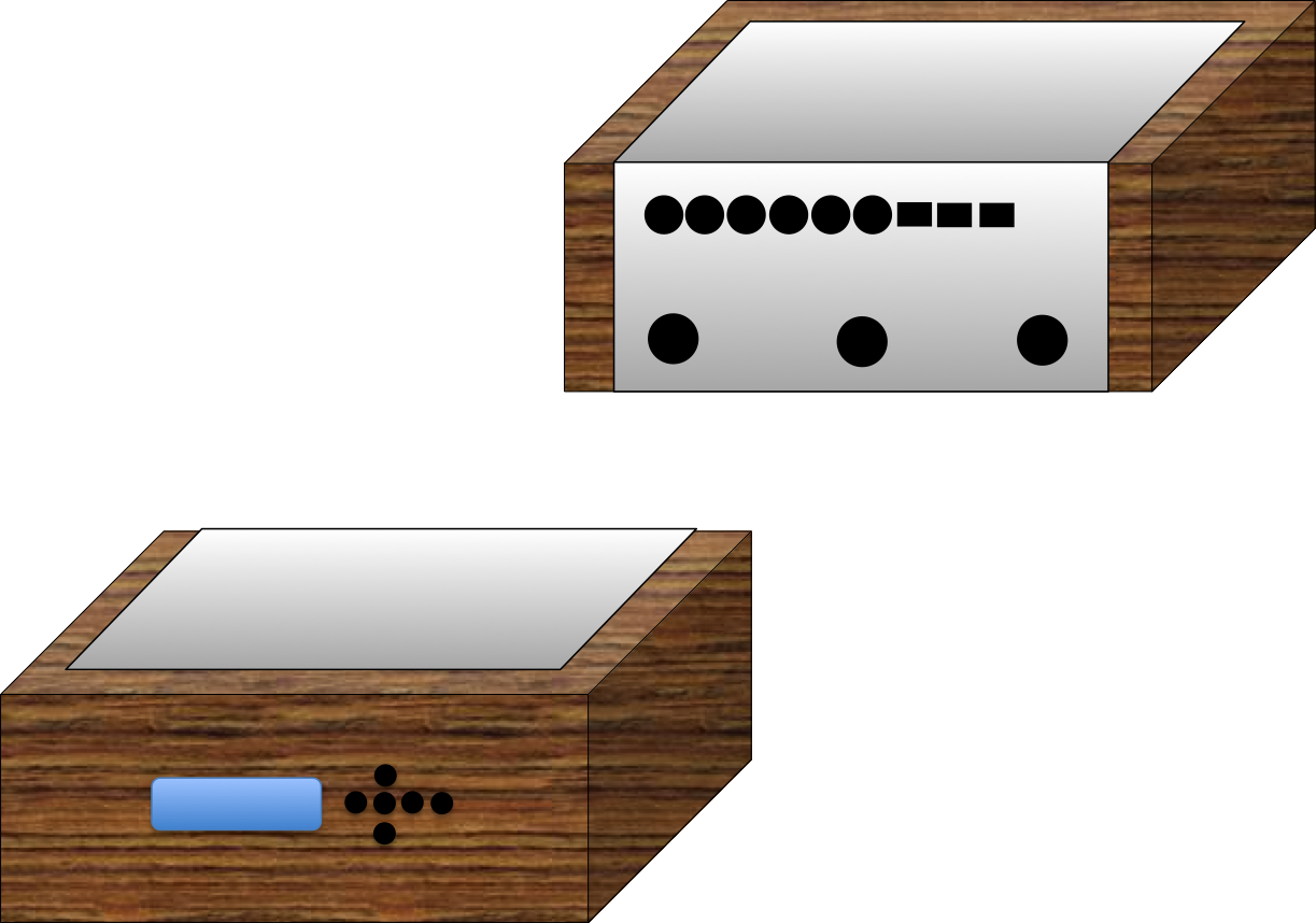

Even een plaatje voor het idee
Drie stukken hout en 4 plaatjes metaal (deksel, achter, bodem en een scheidingswand tussen voedingen / UCD modules en DSP.). Wellicht verstandig om de scheidingswand als bracing uit te voeren die alle metalen delen met elkaar verbind om de aarde meteen goed te regelen.

Waarvoor hartelijk dank Ray!
Het moet allemaal passen in een doos van 35 breed bij 30 diep. Ronde hoeken lijkt mij wel aardig, eens kijken of dat lukt
Onder de input print komen dan nog de netstekker en 2 x neutrik 4 kanaal-pluggen. Dat hebben we nog wel liggen.
Ik maak me een beetje zorgen over het frezen van de uitsparing voor de sturingsprint, 3 mm is wel akelig dun voor frezen in hout denk ik. Alternatief is een plaatje 3mm alu vlak in de voorkant laten vallen.

Zozo, gaat dat niet heel erg krap worden allemaal ?
- Berichten: 28470
- Locatie: Bananenrepubliek
Gaat zeker krap worden, je moet de bekabeling ook nog een beetje op een verantwoorde manier kwijt.
Maar wat een veel ernstiger probleem is het koelend vermogen. Waar ga je al die warmte kwijtraken in een houten kast?
+1ds23man schreef:Gaat zeker krap worden, je moet de bekabeling ook nog een beetje op een verantwoorde manier kwijt.
Heb zelf een 6 kanaals UCD180HG en dat wordt warm en in dit ontwerp heb je nog minder koeling dan mijn kast. Ook de bekabeling zal een punt worden.
Een idee zou kunnen zijn om aan de binnenzijden van de houten panelen rechthoeken uit te frezen, en daar platen dik aluminium of koper in op te nemen die gekoppeld zitten aan de UCD's. en dan gecombineerd met flink geperforeerde boven en onderplaten.
O ja, als je 4 ohmsige speakers gaat aansturen is het wellicht te overwegen om de 2 SMPS400/180 te vervangen door 1 SMPS1200/180

En houdt je DLCP gescheiden van je eindtrappen, uiteindelijk wil je Ncore.

+1 , bouw één voorversterker en één eindversterker daarmee kan je nadien veel meer kanten op, eigenlijk alle kanten.ds23man schreef:En houdt je DLCP gescheiden van je eindtrappen, uiteindelijk wil je Ncore.
Kost je een kastje meer.

Vooral het bericht van Hand baart me zorgen!! Ik heb wel nagedacht over het verdelen en afvoeren van de warmte, maar wellicht onvoldoende.
1. De UCD's zitten met het koellichaam op de bodemplaat.
2. Bodem plaat en deksel zijn door middel van een 6 mm dikke plaat verbonden (die kan evt vervangen worden door een nog dikkere (10 mm) plaat of een heel smal koellichaam als dit bestaat?). De verbinding met de bodemplaat kan met warmte geleidende pasta gemonteerd want die hoeft als het goed is niet meer los.
3. Aan beide zijden van de verbindingsplaat komen ventilatie gaten. Wellicht moet ik de hele bodem wel perforeren?
4. De kast moet minimaal 12 en waarschijnlijk 15 cm hoog worden om nog een beetje volume over te houden dat kan circuleren.
5. De bodemplaat moet 4 of 5 mm dik worden denk ik om de warmte te bufferen en te geleiden naar de verbinding
Wat betreft de kabels is het inderdaad krap. Maar ook daar is over nagedacht, en ik maak me hier minder zorgen over. In "professionele" apparatuur zit het ook heel dicht op elkaar.
1. Als de UCD's met het koellichaam naar beneden zijn gemonteerd zitten alle aansluitingen bovenop dus goed bereikbaar. Stroom naar de UCD's en luidspreker aansluitingen lopen dan boven de units (hogere kast = genoeg ruimte)
2. Ik draai de UCD's zo dat signaal-in aan de DLCP zijde zit en stroom en signaal-uit aan de kastwand zijde. Als het goed is zitten ze dan voldoende gescheiden.
3. Om meer ruimte te maken heb ik ook gedacht om de SMPSen rechtop tegen de verbindingsplaat te monteren (ze zijn maar 10 x 11 cm).
4. De DLCP staat op afstandhouders zodat de netstroomkabel er onderdoor kan zonder te storen of in de buurt te komen van signaal / luispreker kabels.
Ik wil wel graag bij één, eventueel grotere, kast blijven om de trigger signalen van de DLCP units te kunnen gebruiken (om de voeding van de UCD's aan te sturen). Ook wil ik van alle kabels af die ik nu heb met 2 x 3 kanaal-blokken die gebalanceerd aan een DSP zitten: XLR kabels, netsnoeren, luidspreker kabel, een doos vol spaghetti!
Klopt mijn redenering een beetje of zit ik er fundamenteel naast?????
