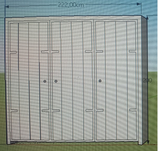

Even een vraag. Ik ben bezig met het ontwerp voor een kast in de huiskamer. Zie foto. De rand rondom moet 6 cm dik worden. Uiteraard gewoon mdf in verstek (8 of 12 mm). De staanders is geen probleem. De bovenkant moet hetzelfde worden als de zijkant. Dit betekend dat ik 220 moet overbruggen met mdf.............Kan iemand mij vertellen hoe ik kan voorkomen dat het door gaat buigen?

Door binnen ook staanders te gebruiken (bedoelt Leo ook denk ik :mrgreen: ) . Probleem is dat je niet wilt dat het ook maar een klein beetje doorbuigt, dat zie je direkt en veel erger de deuren willen niet meer dicht. Je hebt 3 deuren, van wat zal het zijn 60cm breed, daartussen 2 staanders. Als de plank bovenop ook 6cm dik is moet dat wel goed gaan.

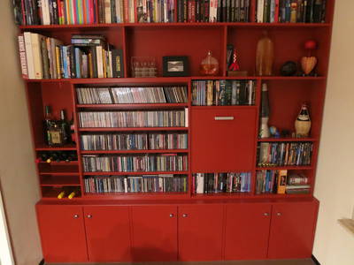

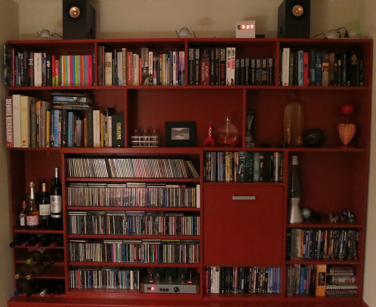

Heb hier ook al eens over zitten nadenken, plaatje uit een ander topic, http://www.zelfbouwaudio.nl/forum/viewt ... kenproject
Kast heb ik ook zelf gemaakt, volledig mdf. Ik heb 'm grotendeels buiten in elkaar gezet, en was bang dat ik 'm niet meer naar binnen zou krijgen, heb 'm dus in 2 gedeelten gemaakt. Het gedeelte met de deurtjes onder, en het stuk erboven.
Dat stuk met de deurtjes onder draagt het volledige gewicht van he bovenste gedeelte, tussendoor verticale staander voorkomt doorzakken. En dan gebeurd er niets meer mee, deurtjes sluiten nog mooi, geen naden en kieren. heb alleen (omdat de kast vrij ondiep is) bovenop een paar beugels gemaakt waar 'ie mee aan de kast zit, tegen omvallen.

zo, dat ziet er superstrak uit zeg! mooi werk. Hoe lang staat hij al? lijkt inderdaad nergens te buigen!
Deuren zijn 70 breed. Ik heb rekening gehouden met een tv van 140 breed (60inch). Heb ik nog niet, maar gaat er ooit wel komen :):) Dat zou
betekenen dat ik 140 moet overbruggen zonder staanders.....
hoe groot is bij jou het breedste stuk?

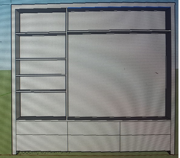

Bij het brede stuk geen hardboard achterwandje gebruiken, maar ook een plaat MDF van 18mm. De ligger moet daarop steunen. Knap als dat nog inzakt.

binnenkant moet zoiets worden. Grootste vak is 140 breed.

Ok, er moet een tv in, dacht dat het meer een kast met legplanken zou worden oid. Ja dan inderdaad een solide achterkant, dan moet het goed gaan.
Als je trouwens 6cm dikke staanders gaat gebruiken, dit is echt ontzettend zwaar in mdf. Dat je 'm dus bij voorkeur in elkaar zet op de plek waar 'ie ook moet komen te staan, en je op korte termijn niet van plan bent te verhuizen :mrgreen:

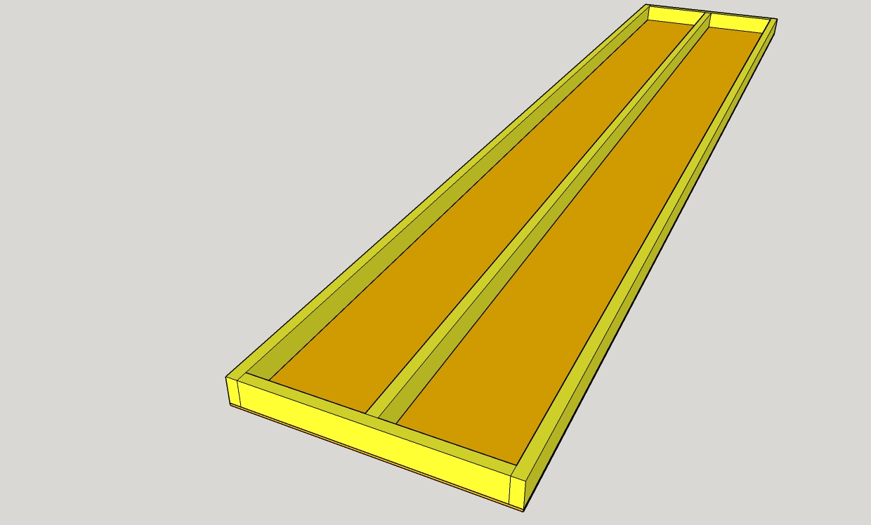

Ik heb zelf ook een aantal "holle planken" gemaakt .... vurenlatten als binnenwerk en 4mm MDF platen er op en onder. Klein beetje overmaats en dan de frees erlangs en klaar is klara. Op de planken staan een paar (echt een heel klein aantal hoor :roll: ) schoenen dozen van mijn vrouw (Imelda Marcos) en doorbuigen doen ze niet :mrgreen: overspanning is iets van 2.5 meter en diep 50 cm.
Ik zal kijken of ik vanavond een plaatje kan schieten.

Foto gaat even niet lukken maar ik heb nog wel de tekening .... de balkjes zijn overigens geschaafd grenen van 18 x 44 mm, de MDF platen zijn 4 mm dik.

Exact wat ik bedoel Edwin :goedzo:
Hee, zo maken ze bij Ikea ook de meubels. ziet er fors uit, weegt vrijwel niks....
