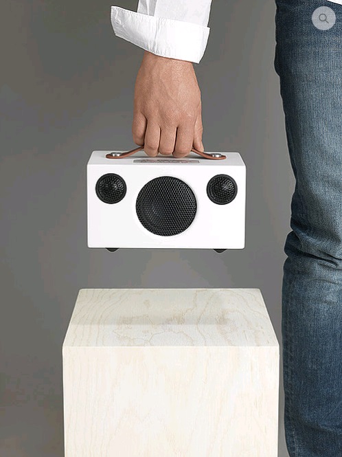

Re: Advies gevraagd
Is het, gelet op het beginnersniveau, niet handiger om een bestaand model uit elkaar te trekken en in een geneva achtige kast te plaatsen?
Waarbij het meest bepalende van dat merk WEL overgenomen wordt: een gril in een komvorm slaan.
Een Audio Pro T3 kun je ongeveer kopen van je budget. Ik verwacht niet dat je makkelijk in de buurt daarvan komt...
Re: Advies gevraagd
Goed plan van Wouter maar ..... dit T3 is wel voor in een poppenhuis hoor
Maar op zich ... als deze iets groter zou zijn en je zet er een mooie voet/pilaar onder dan heb je volgens mij een hele mooie oplossing die redelijk "fool proof" is (wel even het handvatje verwijderen).

Zo'n T3 is leuk maar ook erg klein.
Hangt er natuurlijk vanaf of de Topic starter de originele maten wil houden.
Het is inderdaad het beste om een bestaand ontwerp uit elkaar te trekken, anders wordt het een hoop meten en ontwikkelen. De mission Aras had ik genoemd omdat de luidspreker units redelijk "goedkoop" zijn met 24€ woof en 37€ tweet per kant. De rest van de spullen en de filters gaan ook nog het nodige kosten.
Het origineel zal je misschien niet direkt benaderen met een budget welke nog geen 20% van de prijs van het origineel is.
