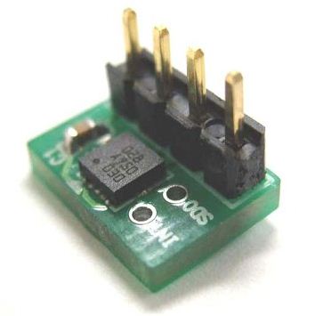

Die dingen zijn 2mm x 2mm. Hoe denk jij dat HJ die gaat solderen? :shock: :rofl: Bovendien ruisen die voor dit doel veel te veel. Zijn primair voor airbags e.d. bedoeld.
Re: versnellingsmeter
Ach, dat los je toch zo op , Cap.jpg :lol: Anne
Zeg dat dan meteen meneer Buis :lagge: Ohw ja, en welk stekkertje op zijn PC moet HJ dan gebruiken?
Hij mag toch zelf ook nog wat verzinnen :sure:
Jou bellen? :rofl:
