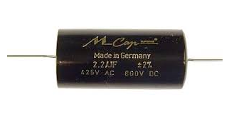

Voor cross-over filters willen we mooie, luxe componenten met nauwe toleranties. Doorgaans groot, mooi vormgegeven en enorm prijzig. En bedoel: enkele tientjes voor een condensator is eigenlijk gekkenwerk... En dan heb je er ook nog meerdere van nodig.
Voor spoelen is dat niet anders, maar beter te begrijpen. Met name in de laagsectie lopen potentieel grote stromen. Dan wil je een zo laag mogelijke DC-weerstand. Luchtspoelen zijn eigenlijk altijd te prefereren boven kernspoelen, zeker in het middengebied en het hoog.
Ook voor weerstanden bestaan audiofiele varianten. Sommige fabrikanten claimen dat je met hun weerstanden meer fijndynamiek en ruimte-informatie kunt waarnemen dan met standaard weerstanden. Terwijl beide varianten gewoon (?) cementweerstanden zijn.
De vraag waar ik mee zit: is dit nu echt allemaal nodig, of is het gewoon gebakken lucht? In versterkers vind je hooguit lage tolerantie weerstanden in de zwakstroomgedeeltes. Maar richting de luidspreker (emitterweerstanden, bijvoorbeeld) vind je doorgaans gewoon 5% of zelfs 10% cementweerstanden; niks esotherisch. Een enkeling neemt de moeite daar 2% componenten te plaatsen, maar ik zie ze niet zo vaak. Ook vind je daar geen Jantzen Superior condensatoren of vergelijkbaar in het voorversterkerdeel, om maar wat te noemen.

Eigen ervaring: ik heb geexperimenteerd met exotische koppelcondensatoren vs polypropyleen condensatoren van een paar duppies. Ik hoorde geen verschil, dat wil niet zeggen dat het verschil er niet is, maar voor mezelf weet ik dat het geen zin heeft hier veel geld aan uit te geven.
Het is niet met een meting te bewijzen in meetwaarden, dus blijft dit een eeuwig durende discussie tussen voor- en tegenstanders.

Waarom, dan, worden door gebruikers van dit forum en andere fora de duurdere exemplaren gebruikt in scheidingsfilters?
Ik heb het nu niet over de uber-dure in engelenpisolie gebakken varianten, maar de dure "mainstream" varianten.
Welke van de onderstaande opties zou je kiezen en waarom? Ga uit van gelijke waarde en werkspanning. Edit: misschien leuk als Geenius zich hier ff in mengt. Ben wel benieuwd naar ervaringen van iemand met veel ervaring op dit gebied. Het zou me ergens ook niet verbazen, namelijk, als het gebruik van dure onderdelen in een speaker zorgt dat de speaker beter verkoopt.

Ik ga me niet in de andere discussie mengen, behalve dat condensatoren een maximale AC spanning vs frequentie hebben.
Ik heb een vermoeden dat deels van het hele condensator gebeuren daarvandaan komt.
Normaliter wordt die ook netjes in een grafiek opgeven en kan zeer belangrijk zijn voor het design (bv Class-D condensator), aangezien het niet al te best is om over die waarde heen te gaan.
Daarnaast vind ik het merkwaardig dat dezelfde type condensatoren bij digikey/mouser/farnell een stuk goedkoper zijn.
edit;
Hier een voorbeeldje:
http://www.kemet.com/Lists/ProductCatal ... 03_R60.pdf
Pagina 6
Je kunt dit natuurlijk ook oplossen door kleinere waardes parallel te zetten.
