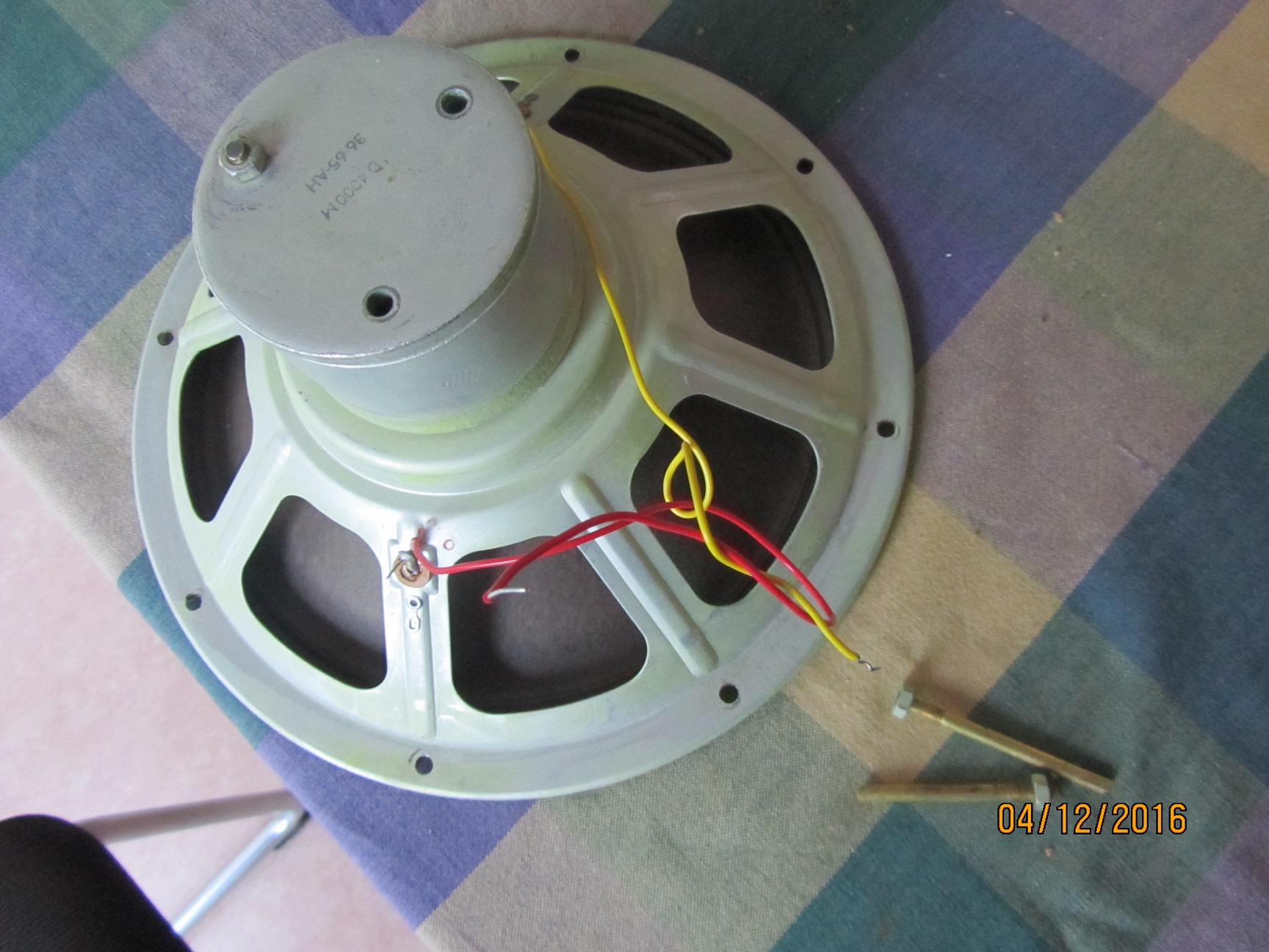

Uit een Aristona box heb ik een ad 4000m geplukt. leuk, echter 2 bouten waren los lees afgeknapt. de laatste en derde draait wel maar moer zit jawel moervast op de bout. Hoe hier mee om te gaan? De afgeknapte boutdelen hoor je vallen op de spindel. Wie kent dit probleem en heeft in eerste instantie de oplossing voor de vastzittende bout? Ook neem ik aan als de alnico behuizing loskomt eea opnieuw gecentreerd moet worden. Tja, je loopt ieder keer tegen nieuwe zaken aan. Houdt het spannend zeg maar...

HO, je kan de boel niet losmaken, zodra de alnico magneet van het frame gaat zou je die weer opnieuw moeten magnetiseren.
Ik denk lijm rondom, daarna tape.

Gevalletje hopeloos. Die bouten houden de hele handel op zijn plaats. Om daar wat aan te doen, moet de conus eruit.

Ik heb ondertussen gelezen dat je idd via de conus de zaak moet benaderen. Maar dan heb je wel een nieuwe conus cq reparatiekit nodig. Het zit tussen hopeloos en proberen in. Bas zijn idee zou ook kunnen alleen die 2 losgeslagen bouteinden rammelen op de spindel, kan wellicht geen kwaad?

De magneten zijn niet of nauwelijks gelijmd. De bouten hebben een heel belangrijke functie.

Maar goed, de magneetconstructie hangt nu nog maar met 1 bout aan elkaar. Dat ga je niet verhelpen met tape en kit.......

Die bouten lopen door tot onder de spider en fixeren de magneet aan het frame. Dus als je wat wil, conus eruit.

Maar zitten die stukken die nog in het frame zitten nu vast of rammelend los?

Ik zei toch al dat je niet met wat lijm/kit en tape wegkomt. Ik zou die speaker heel rustig neerleggen en niet meer aankomen voordat de magneet verschuift of afknapt, dan ben je verder van huis.

De bouten zijn niet doorgeroest. Lijken van koper maar niet heel sterk bleek omdat na enig draaien 1 bout gelijk doorknapte terwijl de ander al doorgeknapt uit de box (Aristona HP nr ?) kwam. De spanning die hierop staat is blijkbaar na een halve eeuw teveel van het goede, iets anders kan ik er ook niet van maken. Blijft wel vreemd omdat idd die bouten heel belangrijk zijn en als iemand dat wist is het Flipsen wel. De bouten zijn op verschillende lengte losgeknapt, van 1 bout (lengte die eruit kwam is 5,5 cm) zal de kop nog in het gat zitten terwijl de andere (lengte eruit 6,5 cm) een kop heeft die dus 1 cm korter is en uit het gat is geschoten en nu op de spindel ligt te dansen bij bewegen. Ik heb in mijn docu een tekening gevonden van een te gebruiken reparatiekit van philips, dit verduidelijkt de zaak hopelijk. Volgt zo dadelijk, moet die even losknippen.
