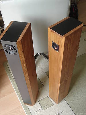

Toch blijft het kriebelen en heb ik verschillende pogingen gedaan om een speaker te bouwen. Het resultaat was bagger, zowel qua geluid als uiterlijk. Maar na het nodige speurwerk op internet ben ik uitgekomen bij een setje Needles. Ik werd erg aangesproken door deze foto. Zo moest die van mij er ook uit komen te zien!

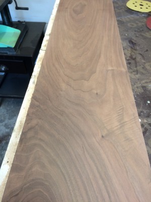

Dus ben ik naar de fijnhouthandel in Groningen gegaan, nadat ik alle onderdelen van RuMoh mocht ontvangen. Bij de fijnhouthandel heb ik een mooie plaat Frans noten gekocht. Deze plaat van 3,5cm dik kostte €90,- en moet nog bewerkt worden.

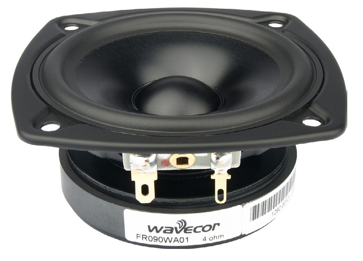

Na een paar luistersessies heb ik besloten de speakers te bouwen met de Wavecor FR090WA01

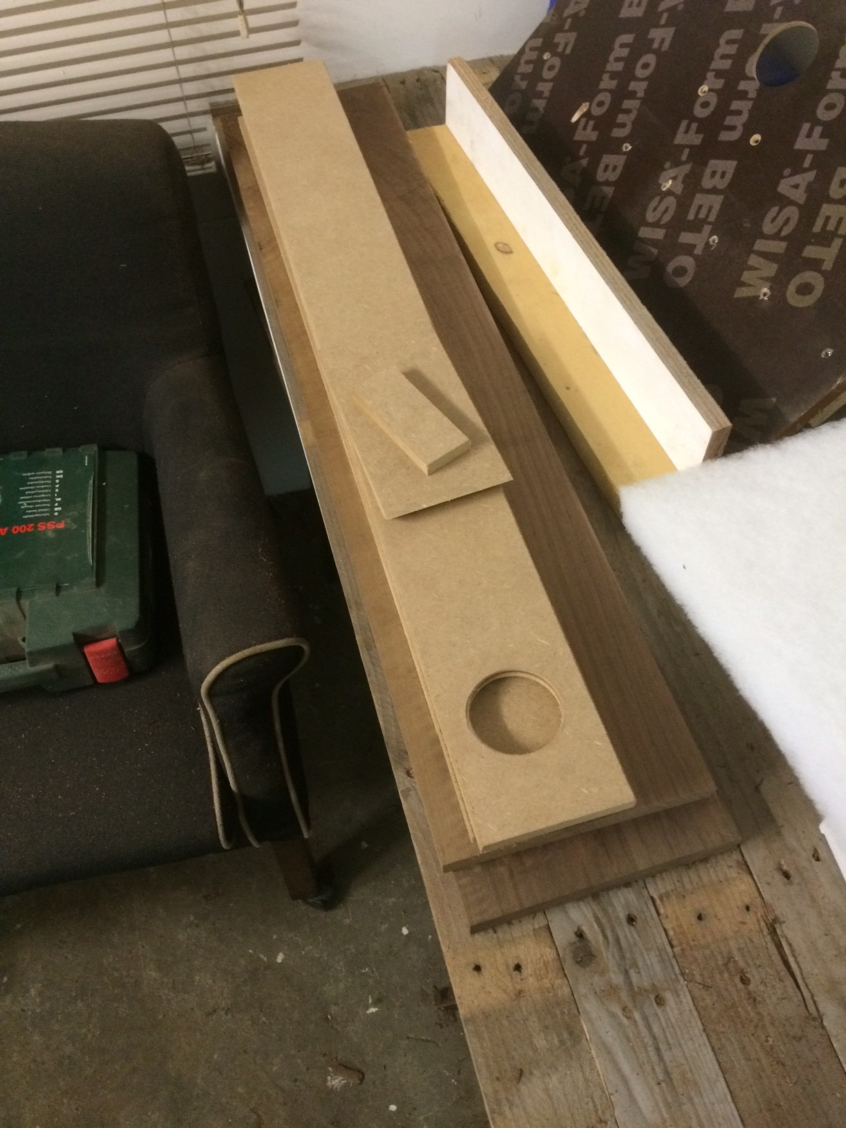

Vervolgens heb ik in AutoCad een zaagtekening gemaakt voor dezefde DHZ op de hoek. Ik heb het middelste gedeelte van de speaker (volgens specificatie bouwtekening) uitgevoerd in 12mm MDF. Het MDF heb ik voor beide speakers gelijk gefreesd. Hierdoor hoef ik de frees maar één keer in te stellen. Aan de randen van de MDF panelen heb ik een uitsparing van 1mm gefreesd. Hierdoor is een hele strakke afwerking mogelijk tussen hout en hogglans zwart.
evertpap
Berichten: 67
Lid geworden op: ma 14 nov 2016, 14:44
Re: cyburg needle
Bericht door evertpap »
En zo ziet dan het gezaagde MDF pakket eruit.

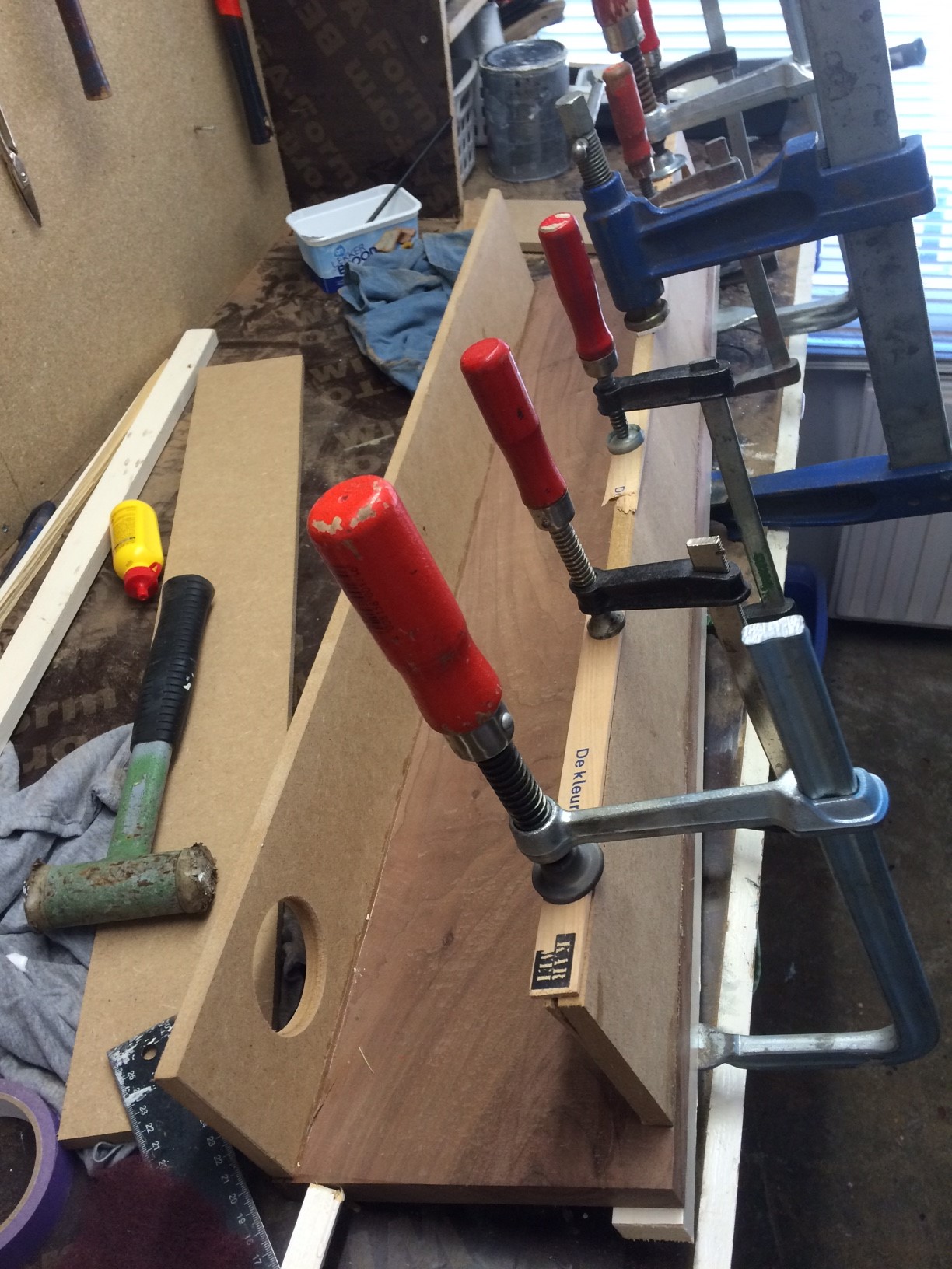

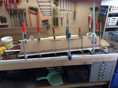

En dan lijmen... :P
Gewoon met Bison extra sterke houtlijm. Ik heb mij verbaasd hoe sterk dat dat vast komt te zitten. Veel lijmtangen en een hoop geduld, maar dan lukt het wel. Dit kan echt iedereen :-"

Leuke driver. Ik kende hem nog niet.
Als ik de spec sheet zo bekijk, dan zal je het tophoog misschien / waarschijnlijk wel moeten temperen. Deze schiet 10dB omhoog tussen 15 en 20Khz.
Een breedbander luister je meestal het beste off-axis, dus wellicht valt het mee (hangt ook van je kamer af).
