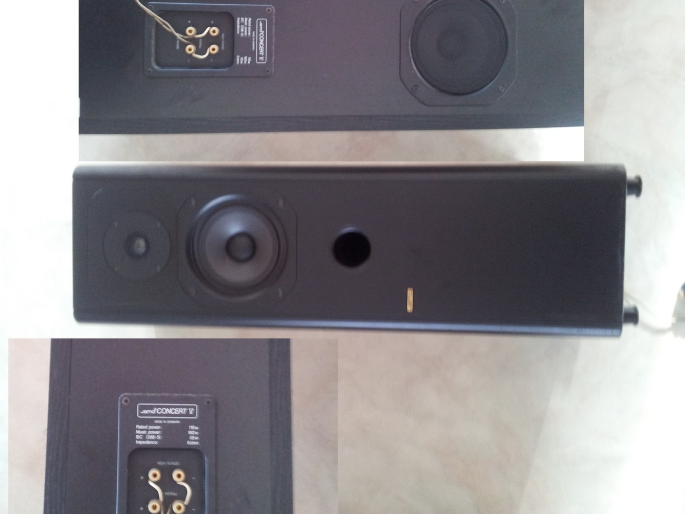

Ik heb gelezen dat het Vifa tweeters zijn, heb je geen foto van de achterkant van de tweeter of eventueel een serienummer oid?
Re: Tweeters vervangen van Jamo Concert V speakers
Dit is alvast een foto die mijn kennis opstuurde, binnenkort haal ik een box bij hem op, en zal eens proberen een typenummer te ontdekken..

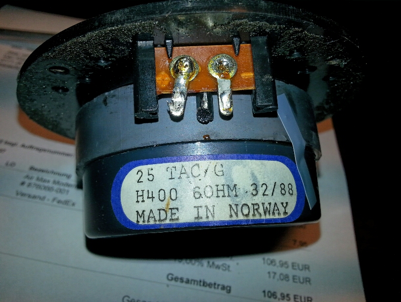

Ik heb dezelfde speakers en bij mij zitten er Seas H400 in. Er is een vervanger te koop, de Seas H417. Zie https://willys-hifi.com/products/seas-h417
Nu kan ik op Ebay 2 tweeters kopen. Zijn ze vergelijkbaar?
Ik weet niet wat de codes betekenen op de tweeters.
Op de mijne staat: Op de tweeter die ik wil kopen staat:
25 TAC/GW
H417-06 5 / 91.
Kan ik de mijne vervangen door deze? De specificaties op de datasheets van beide zijn gelijk.
25 TAC/GW
H417-06 5 / 91.
Het verschil op/in de datasheets is de volgende opmerking:
Ik zou zeggen dat jij je nergens druk om hoeft te maken en deze units gewoon kunt kopen.
Dit staat dus in de datasheet van de H417 25TAC/GW.The unit is equipped with flexible lead out wires, allowing relatively low crossover frequencies to be used.

Het lijkt me dat jouw tweeter een resonantiefrequentie verlagende achterkamer heeft. Hoe zit dat met de H417 van Ebay?

Het replacementkitje heeft nogal verzendkosten. Ook ben ik bang dat ik weer verschillen ga krijgen tussen links en rechts dus moet ik er twee nemen. Alles bij elkaar komt dat op 100 pond terijl ik nu 2 dezelfde tweeters voor 56,- inclusief verzendkosten kan krijgen...
Ik heb ze nog niet verwisseld, dat ga ik morgen eest proberen, want misschien zit het probleem wel in het filter.

Ja klopt Wouter, ik rekende met de 2x H417 van Willys.
Ik wil eerst nog eens de tweeters omwisselen om te kijken of het aan de driver ligt of aan het crossover.
En het lijkt mij handiger als ik 2 tweeters vervang i.p.v 1 of is dat een vreemde gedachte?
Daarnaast, moet ik met zo'n replacementkit ook nog ferrofluid toevoegen? (ik heb geen idee hoe dat werkt).

Edit: Vanavond ben ik aan het spelen (ik heb ze aangesloten op mijn virtuele orgel) en valt de linkerspeaker helemaal weg. Blijkt de input-selektor-schakelaar van de versterker de boosdoener te zijn! Een paar keer flink heen en weer gedraaid en ja hoor, daar komtie weer!
Nu blijkt de tweeter helemaal niet zachter te spelen. Ik hoef dus niets te vervangen.
