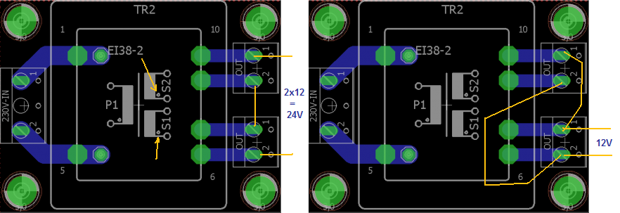

Als je de onderste 1 met de bovenste 2 verbind en dan op de buitenste 1 en 2 meet kan het de dubbele spanning opleveren.
Is dit zo dan verbind je de beide 1 met elkaar en de beide 2 met elkaar. Dus staan de wikkelingen parallel.
Zoniet moet je de onderste 1 met de bovenste 1 met elkaar verbinden en meten of je op beide 2's de dubbele spanning meet.
Is dit het geval dan moet je de beide 1 en beide 2 met elkaar verbinden om de wikkelingen parallel te schakelen.

Op de trafo staat meestal met een punt de wikkelrichting aangegeven. Voor de enkele spanning, wikkelingen parallel: Punt met punt verbinden en niet-punt met niet-punt. Voor de dubbele spnning, wikkelingen in serie: Middelste punt met niet-punt verbinden. De dubbele soanning staat dan op de andere punt en niet-punt.

Als er geen richtingaanduiding op staat d.m.v. een punt dan het verhaal van cool volgen. De wikkelrichting is niet bij alle trafo's hetzelfde. Maar staat er 0V bij de aansluiting van beide wikkelingen dan is dat vergelijkbaar met een punt.

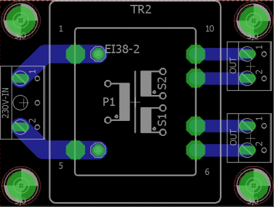

Re: Transformatorprobleem
Plaatje ! :D

Berichten: 28480
Ja, maar dat is een standaard plaatje uit het pcb pakket.

Vandaar dat "gewoon elk een gelijkrichting geven" dus. Het schemaatje met de plussen en minnen slaat op de uitgangsklemmen van die gelijkrichters, niet van de trafo. (Ik vind de wikkelingen met de juiste polariteit parallel schakelen overigens efficiënter dan een extra gelijkrichter toevoegen, maar dat terzijde.)

Door de twee 12V samen te nemen wordt de belastbaarheid groter en de inwendige weerstand kleiner.Als één wikkeling genoeg is kun je net zo goed (beter) een kleinere trafo nemen.
De twee wikkelingen afzonderlijk gelijk te richten heeft als voordeel dat je twee delen van een toestel kunt voeden zonder zorgen om een aardlus.
