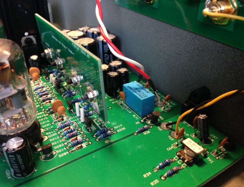

Heb je al een meter aan de relaisspoel gehangen om te zien of deze op het juiste moment ook prik krijgt?

Daar ga ik niet bij komen zonder de speler volledig te demonteren. Weet niet precies hoe bekwaam ik me daarbij voel...
Re: Musical Fidelity A5.5 Cd-speler MUTE relais
De diode rechts van het relais zit waarschijnlijk over de relais spoel, kun je van bovenaf bij. Garandeert nog niet dat het de spoel heel is maar met een ohmmeter wel te meten als het apparaat uitstaat.
