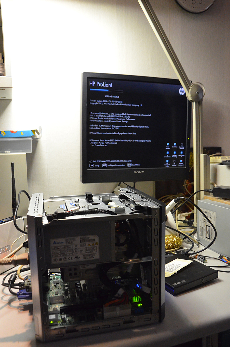

Er zit een microSD card houdertje in, en ben dit op het moment aan het uitproberen.
Met Ubuntu 16.04 gaat het nu even, en een 16Gb kaartje, als het redelijk gaat ga ik er wel een snelle uitvoering voor kopen, gaat net zo goed als met een SSD schijf. :lol:

Ik ga wel even kijken waar de swap partitie staat, wat de standaard installatie er van heeft gemaakt.
Hij is zo goed als klaar.
