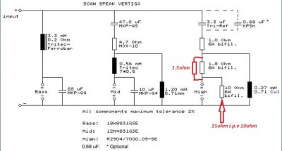

http://www.audiocomponents.nl/drawings/ ... e/8-4.html
In het hoog zit eerst een weerstand van 1 ohm met paralel een correctie spoel
Daarna komt de 2 e weerstand van 1,8 ohm die dus eventueel een condensator zou krijgen voor de sprankle
Of het nodig is weet ik niet maar goed uit proberen kan ik het wel

Zouden jullie nog eens willen meekijken/ corrigeren m.b.t onderstaande
In het huidig ontwerp krijgt de tweeter een (l-pad) 1,8ohm in serie en een 10 ohm parallel
De beryllium tweeter wil ik 1db harder laten spelen
Nu heb ik hetvolgende berekend maar is dat juist?
Als ik over de bestaande 1,8 ohm parallel 1,5ohm plaats dan word die weerstand 0,81ohm
de parallel weerstand 15 ohm
Heb ik dan een volume toename van 1db. Of juist een verzwakking van 1db?
Ik kan het even niet zo snel beredeneren (sorry timmerman)

dus als ik nu de eerste weerstand bypass met een 1.5ohm
en de parallel weerstand vervang voor 15ohm
krijg ik dan 1 db volume verschil. of ga ik dan juist 1 db dempen

Re: Tophoog
Henkjan schreef:lagere weerstand in serie, grotere parallel: tweeter speelt harder
oke dan is de berekening goed.
maar heb je enig idee wat die 0.68 uF in het hoog doet ?

Re: Tophoog
ben nog wat aan het stoeien geweest met de beryllium
de originele tweeter heeft een spanningsdeler van 1.8ohm in serie en 10 ohm parallel
dit zou als ik het goed heb een verzwakking van 3db geven?
dit is voor de beryllium te zacht
ik heb nu de 10 ohm parallel losgehaald
en nu heb ik een 2ohm in serie staan dan is het hoog mooi in verhouding met de rest
maar hoe bereken ik nu een nieuwe spanningsdeler?
ik heb eerlijk gezegd geen flauw idee hoeveel db die 2ohm in serie nu dempt, heb het puur op het gehoor aangebracht
