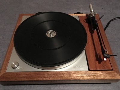

Ik heb zelf mijn thorens TD165 verbouwd en weer in nette staat gebracht. En wat mijn opviel was eigenlijk hoe eenvoudig een platenspeler in elkaar zit. Heel simpel gezegd heb je:
- een plateau wat draait op 33 en 45 toeren
- een bevestiging die zo lineair mogelijk het element laat bewegen over Y-as en Z-as (meestal door middel van een arm die roteert over Y- en Z-as, maar kan ook door een lineaire geleiding)
- een behuizing om het hele boeltje bij elkaar te houden
Nou hou ik behoorlijk van hobbyen en dingen zelf te maken, en dan kom je natuurlijk al snel met het briljante idee om zelf een platenspeler te bouwen. Hoe moeilijk kan het zijn?.......
Uiteraard hangt alles samen met het beoogde resultaat. Maar als je toch zelf gaat bouwen wil je ook iets goeds neerzetten. En dan komen er toch wel wat dingen om de hoek kijken. Ik vind het zelf (en ik denk ook zeker andere op dit forum) interessant om hier eens een topic over te starten. De basis ontwerp aspecten van een platenspeler.

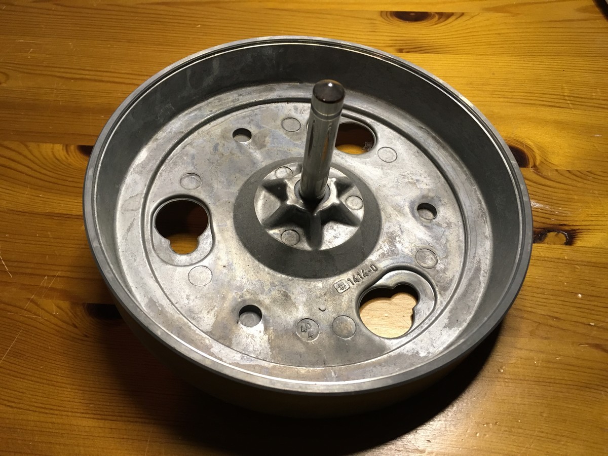

Plateau lager
Ik geloof dat ik kan zeggen dat alle platenspeler gebruik maken van een vorm van glijlager. Dit glijlager kan gemaakt worden van allerhande materialen voorzien van allerlei smering om zo min mogelijk wrijving te veroorzaken. Dit alles moet op minimale toleranties, kunnen we stellen hoe nauwere tolerantie hoe beter of is dit te kort door de bocht en afhankelijk van type smering en materialen?
Daarnaast moet het plateau natuurlijk gedragen worden in de verticale richting. De goedkoopste manier is de stift van het lager tot een bolvorm te draaien waardoor deze met minimaal oppervlak aan de vaste wereld zit. Dit wordt ook weleens gedaan met een los kogeltje onderin de lagerbus.
Een andere methode is magnetisme, twee polen die elkaar afstoten waardoor het plateau als het waren zweeft.

Plateau
Het plateau varieert bij spelers van licht tot zwaar. Over het algemeen zie je bij high end spul altijd zware plateaus. Kunnen we zeggen zwaarder is altijd beter? Dan is het raar dat eigenlijk veel plateaus van aluminium of kunststof gemaakt worden (uiteraard enigzins prijsgedreven waarschijnlijk).
Een zwaarder plateau heeft meer massatraagheid. Hierdoor draait waarschijnlijk stabieler als het eenmaal draait, maar is het ook zwaarder in beweging te krijgen.
