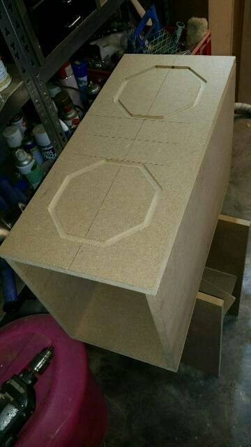

Het begin is er. De kasten worden iets kleiner doordat de filterruimte komt te vervallen. Reden hiervoor is dat er nu economischer kan worden gezaagd.
Blijft over een kast van 28x40x61.

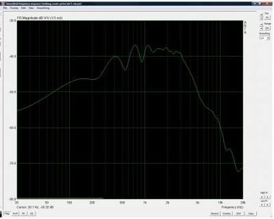

vandaag de proef op de som genomen, 1 compartiment op de bodem en achterwand pritex geplakt, het andere compartiment eveneens dezelfde pritex geplakt en om de bracing een lap BAF van 24x70cm losjes gerold.
Ik zie weinig verschil tussen de 2 (compartimenten zijn qua vorm exact hetzelfde)
Ik heb de 1e meet resultaten bijgevoegd, Opmerkingen en tips zijn welkom.

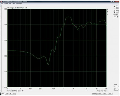

zit wat in. hier komen ze dan
alleen pritex op 1mtr
pritex en baf op 1mtr
op 1 mtr
op 1 mtr

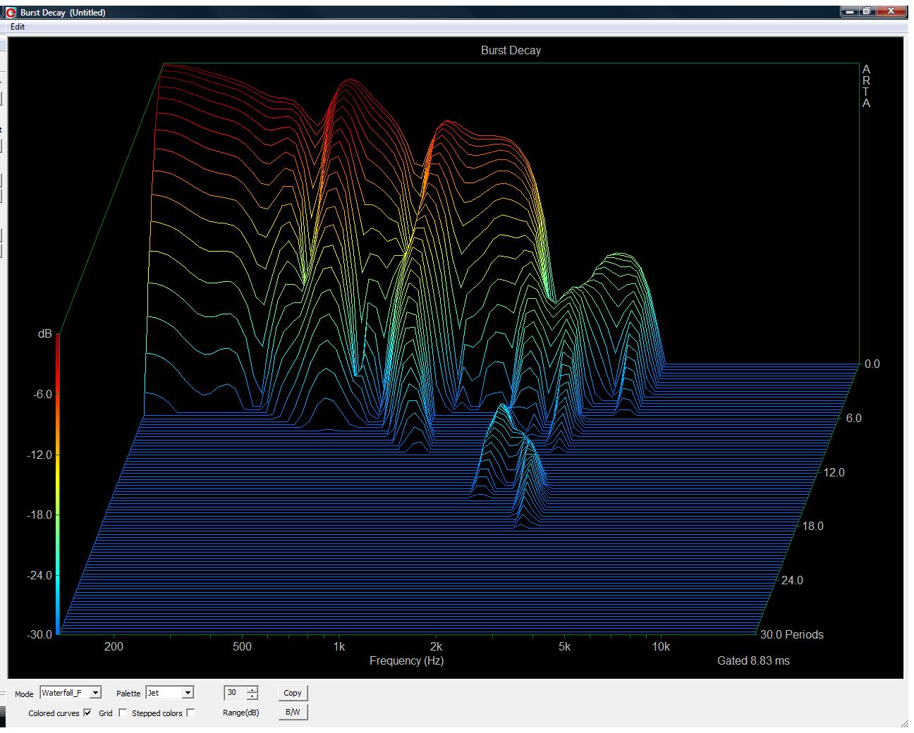

Maak eens een closerange meting (1cm) van de beide woofers en maak van de puls eens een burst decay. Die vergelijk je met elkaar, daar kun je het verschil in demping van af lezen (of niet).

burst decay is gemaakt. hoop dat ik het goed lees.
het gebied bij 1K is bij beide hetzelfde, bij 2K lijkt het erop dat de pritex en BAF combinatie net iets eerder (= minimaal) is uitgedoofd.
Mocht mijn redenatie fout zijn dan hoor ik het graag,

Re: (vintage project #5) d'appolito
Wat is de microfoonafstand? En op hoe heb je je gate ingesteld?
sander1238
Berichten: 1762
Locatie: wanroij
Bericht door sander1238 »
Microfoon afstand is 2 cm.
Gate is linkse 6.188 (297)ms rechts 8.813 (423) ms

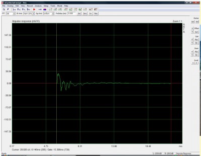

Zijn het 2 gescheiden compartimenten? of zitten beide woofers in één ruimte?
De beide metingen lijken teveel op elkaar naar mijn zin.
Plaats ook eens een plaatje van een puls, met de gain wat verhoogd, zodat je de reflecties goed ziet.

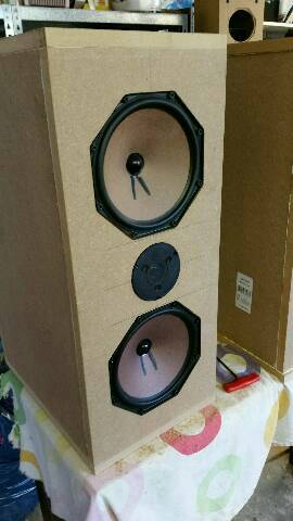

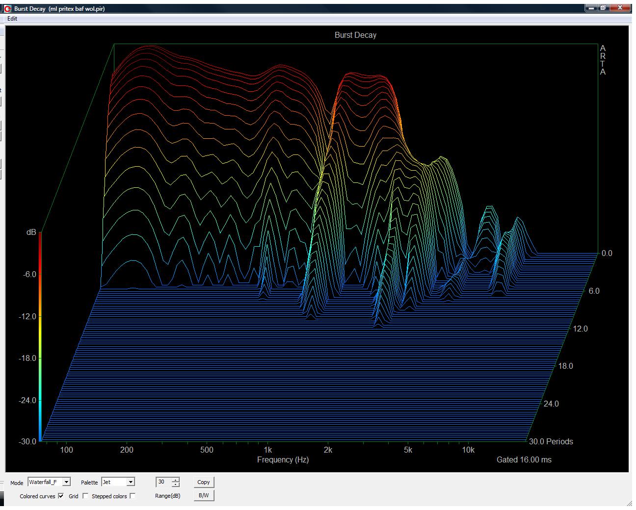

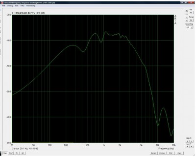

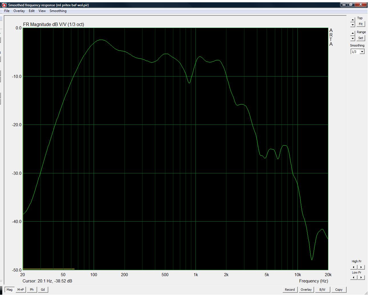

even wat experimenteren met demping, scheelt een hoop.
Ik heb nu op de bodem, achterzijde en bovenkant pritex . Rond de bracing een lap BAF losjes gewikkeld en de rest opgevult met Bailey's longhair wol.
En zie het resultaat.
Ik ga maar eens een doosje dempings materiaal bestellen.
Is het nog de moeite waard om te experimenteren met sonofil ? of doet dit niks
Tips zijn welkom
