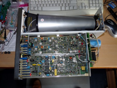

is mijn scoop aan het overlijden??

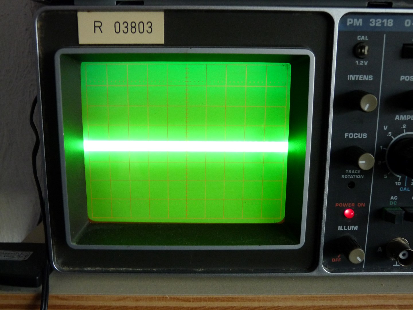

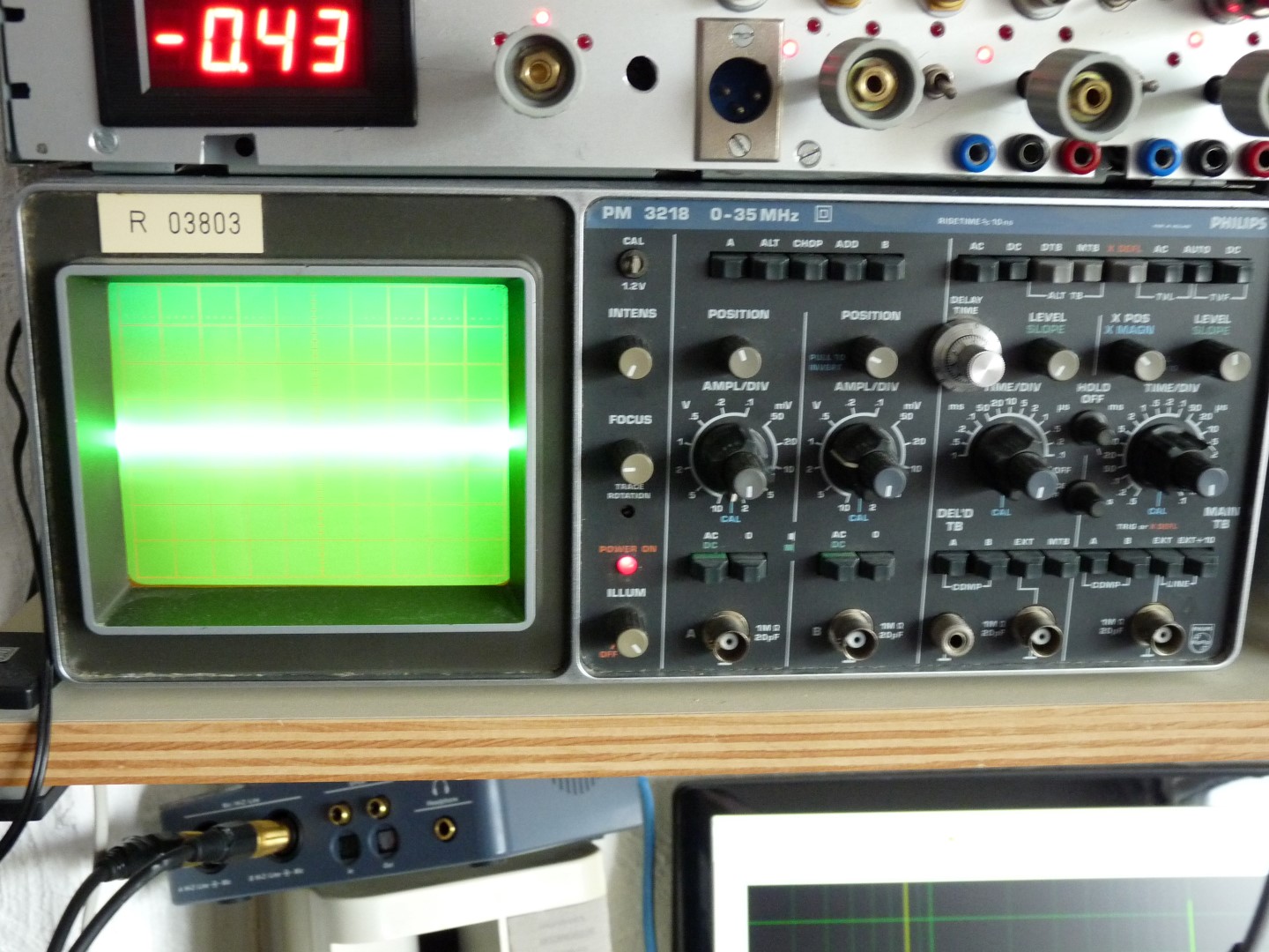

ik krijg zins een paar dagen te veel licht in mijn scoop en kan dit niet verder terug regelen.
Is hier nog iets aan te doen of is dit een aflopende zaak?
Re: is mijn scoop aan het overlijden??
Zou de buis kunnen zijn.Aannemelijker iets met de helderheids regeling (potmeter) of met de terugslag onderdrukking.
Joh. zou het de helderheidsregeling zijn Anne als ie te fel is? :D Denk een kapot weerstandje, maar waarschijnlijker een gaar potmeterje. Deze scoops zijn discreet opgebouwd en eindeloos te repareren. Je moet wel een service manual hebben dan. Soms wil de HS trafo ervan de geest gegeven hebben. Ja, in dat geval is het hopeloos (en ook niet meer de moeite waard). Maar dan komt er beslist helemaal geen licht meet uit de buis.

Als het wat kan helpen, er zit meestal ook een trimpotje om de regeling binnen de mogelijkheden van de bedieningsknop te krijgen.En het geheel zit meestal ook samen met de Z-ingang.

Zou als ik jou was zou ik die tip van Ray maar ter harte nemen i.p.v. te gokken. Op het hele stuk wat met de helderheidsinstelling van de buis te maken heeft staat op veel plaatsen een paar kilovolt! Dit vereist toch de nodige ervaring en fundamentele kennis van het inwendige der scoop. Met een aspirientje gaat dit waarschijnlijk niet over :mrgreen:

Het lijkt erop dat de focussering niet meer werkt.
Aad

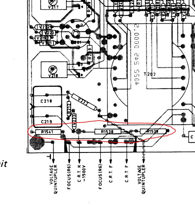

Ik heb hier ook de digitale versie van de service manual.
In de rode cirkels heb ik de regeling voor de intensiteit en de focus aangegeven.
De intensiteit wordt op de pint rechts onder geregeld en de pot R1 zit op het front.
De focus zit op de voeding print en heb ik hier onder aangegeven.
Natuurlijk wel oppassen met de 1.5KV maar het controleren van deze weerstanden moet toch te doen zijn zou ik zo denken.

Werkt de intensiteits regelaar wel? Zo ja even zo zwak mogelijk zetten.
Berichten: 8108

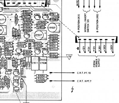

Hij lijkt wel iets te doen maar het verschil tussen minimaal en max is zo klein dat het niet echt goed zichtbaar is.
Het lijkt mij dat het dan ook logies is om daar eens naar te gaan kijken.
Zelf verdenk ik R1507 om dat de potmeters op het front nog wel lijken te werken.
Best eerst die C nazien.Losmaken en zien,alleen de terugslag-onderdrukking ontbreekt dan.
Berichten: 8108
C1511 meet in het circuit 1.7nF wat me een keurige waarde lijkt.
De opgegeven waarde is 1.5nF.
Heeft het dan nog zin om deze los te halen?
Gaat om de lekweerstand.Als ie lekt krijgt de wehnelt (bijna) geen negatieve spanning meer, veel licht.

Dan ga ik hem zo even los halen en kijken wat hij doet zonder c1511

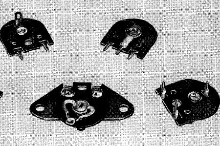

En om dat :foto:
Ik ben nooit een fan geweest van die open instelpotjes, vaak zijn ze helemaal zwart uitgeslagen.
Dat valt me bij deze nog allezins mee.
Het zijn er wel een heuleboel... :shock:
Herinner je je deze nog nog nog ...
Was ook geen lange termijn opplossing :(
Yup, wordt lastig kiezen.......... Maar wie zegt dat je daar moet zijn?
