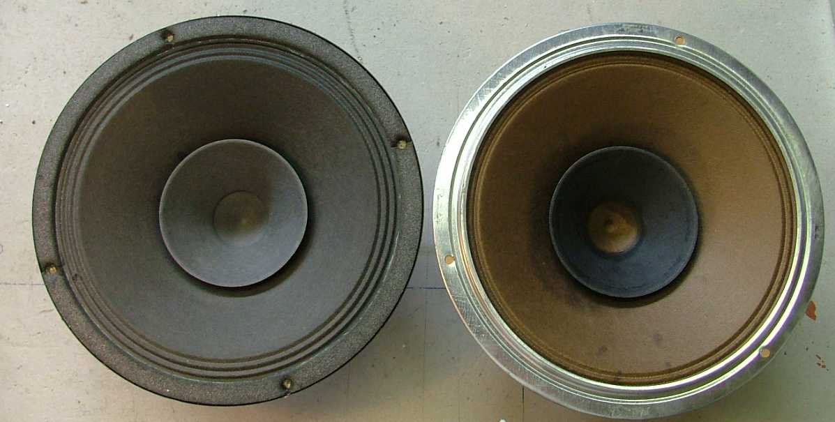

Laten we eerste eens kijken naar de betreffende luidsprekers:
De 9710 was zo'n 50 jaar geleden het paradepaard van de Philips kroonserie. Ze hadden er hun best op gedaan...
De spreekspoel is korter dan de poolplaat,(underhung) dus geen onwerkzame spreekspoelweerstand of zelfinductie, een koperen kap over de middenpool moet de impedantie in het hoog binnen de perken te houden, en er is een binnenconus gemonteerd voor meer hoog.
De luidspreker stamt uit de tijd vóór de Thiele-Small parameters, en die zijn dan ook niet ideaal.

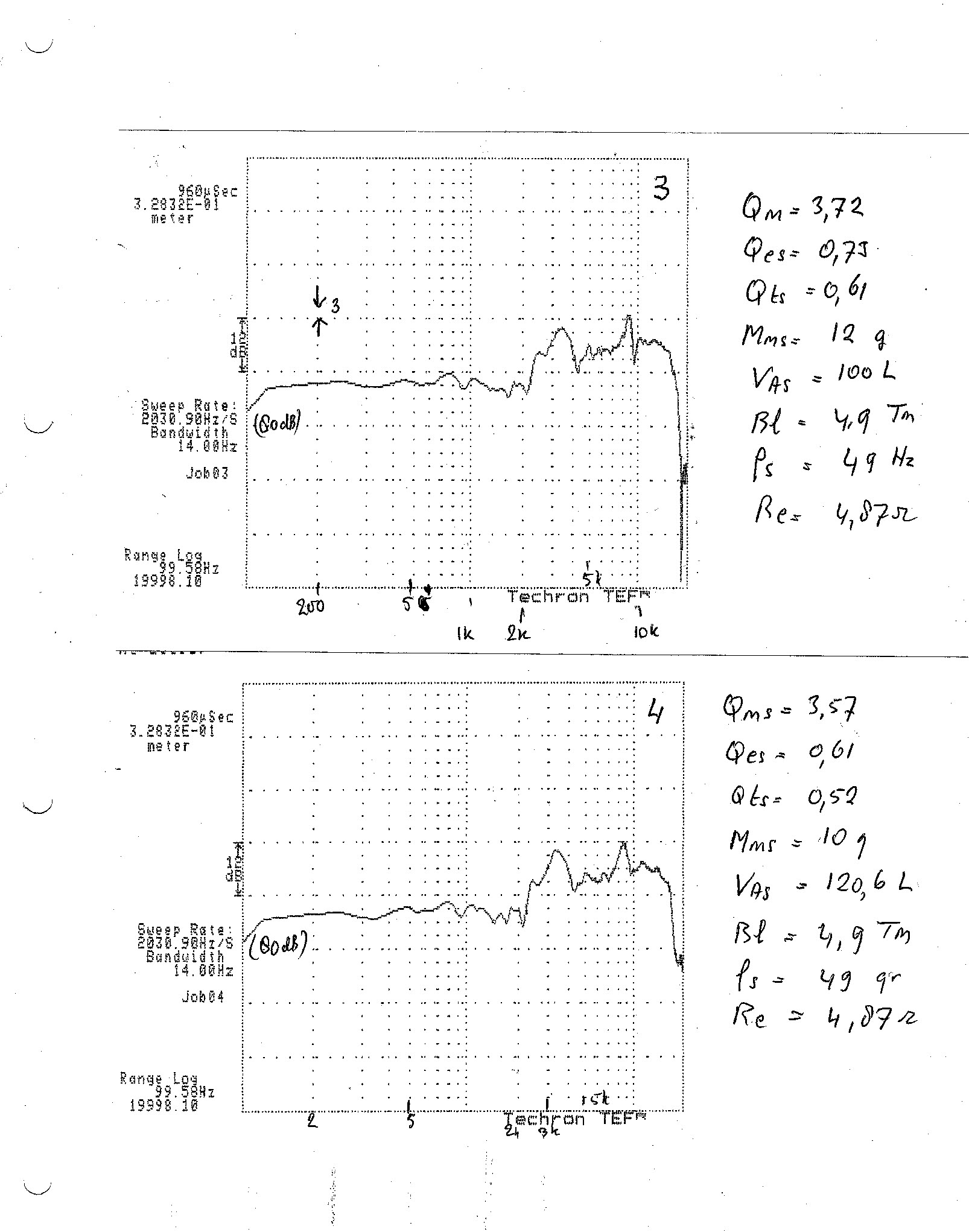

Meting van de fysische parameters geeft het volgende gemiddelde:
Mms=10.44 gr
Cms=0.00159 m/N
Bl=4.68 Tm
Re=4.9 ohm
Rm=0.9
Daarmee krijgen we een denkbeeldige gemiddelde 9710M met de volgende TS parameters:
Qms=3.33
Qes=0.67
Qts=0.558
fs=45.9 Hz
Vas=100.5 L
Dat wordt nog puzzelen om een geschikt kastontwerp te vinden. Enerzijds is de Qts te hoog voor een basreflex, anderzijds
heb je de reductie in de conusuitwijking die daarmee mogelijk is, hard nodig, want Xmax is iets van 1.5 mm.
Ook de karakteristieken zijn natuurlijk nog interessant. We zien ze hier alle vier in een proefkast gemeten. We zien de bekende Philips kroonserie karakteristiek (met de "frappante helderheid van toon" oals Philips dat omschreef.
De nummers 3 en 4 lijken het meest op elkaar, dus daar gaan we mee verder.

Die Flipsen meten trouwens nog best consistent bij je (per paartje zeker), dat had ik niet verwacht. Zeker niet zo op leeftijd...

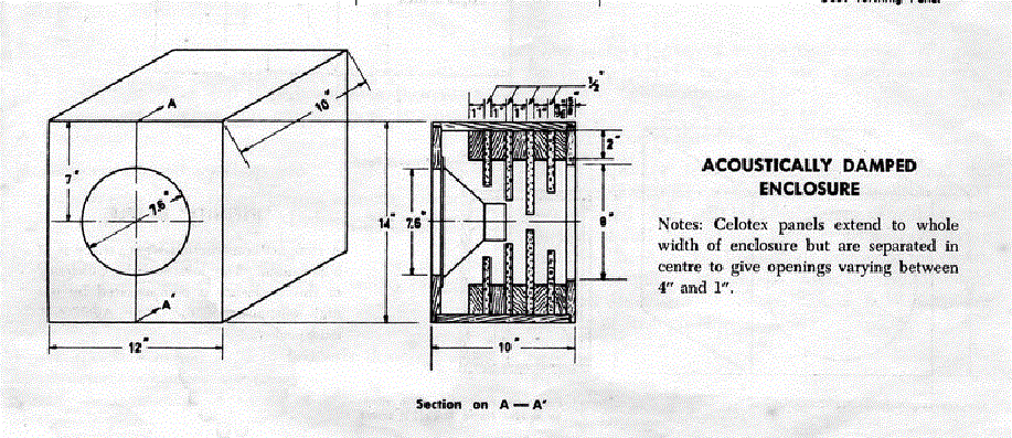

Mijn Karlssons van destijds waren eigenlijk ook een soort van BR kasten. Ondanks de geringe lineaire X_max gingen die toch wel dermate luid dat we regelmatig de buren op de stoep hadden

Heb jij daar wat meer informatie over Peter? Over die schotjeskast. Doet me denken aan een labyrintafdichting van een Turbo.

Ik zou geen celotex gebruiken, niet de moderne variant in elk geval. Dat is een hardschuim isolatiemateriaal, doet akoestisch niets. Misschien houtwolcementplaten nemen?
Re: Philips nostalgie
Volgens mij is het principe niet meer dan een open kast (eigenlijk een gevouwen klankbord dus) waarbij de interne kastreflecties en het geluid naar achteren toe gedempt wordt in een soort van coulissen. Het dateert volgens mij uit de jaren '60. Dus veel theorie zal er niet achter zitten. Hard schuim zal daarvoor i.d.d. niet erg geschikt zijn. Misschien zachtboard destijds. Denk eigenlijk eerder aan iets van Technocell.

Nee, dacht dat het in een boekje van Briggs stond maar kan ook een oud Philips luidspreker bouwboekje geweest zijn. Ik ben het in de loop der jaren wel ergens tegen gekomen in een boek. Een theorie of verdere omschrijving zat daar toch niet bij voor zover ik mij herinner.
