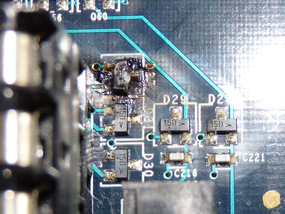

Heb even geleden wat pech gehad met mijn E_Mu 0404 USB sound kaart.
Nu blijkt daar volgens mij een diode uitgebrand te zijn.
Echter als ik de markeringen op zoek in het SMD Code boek kom ik wel heel veel 15 nummers tegen maar geen 15I)>.
Wie weet zo welk component dit is?
En zou er nog meer kapot kunnen zijn?
Op de line out met de 3.5mm jack werken beide kanalen nog wel alleen wat zachter.

Hi George, het zou 15D kunnen zijn, maar staat ook niet in de lijst. Succes met de reparatie,
Berichten: 15178
Re: Wie weet wat voor componenten dit zijn?
Volgens mij staat er ook 15D.
Bij de ingang, (ESD) protectie, SOT23 huisje, zou goed een zener kunnen zijn. Maakt het zoekgebied wat kleiner, dit bv: http://www.gmesemi.com/userfiles/produc ... 027117.pdf
Zonder die zener zou íe het wel gewoon goed moeten doen, tenzij de zener nu in defecte staat een vreemde sluiting/doorgang maakt.

ESD protectie, ook op de uitgang is het goed mogelijk. Andere tip, zoek het actieve component (chip) op waar die uitgang aan hangt, of je die wel kunt identificeren. Kijk vervolgens in de datasheet - application note of daar wat in staat, vaak worden bij dit soort ontwerpen application notes overgenomen.

Ben bang dat er wel meer aan de hand is dan alleen die diode.........
Zou deze wel 's kunnen zijn.
Als ie z'n werk goed gedaan heeft zijn hoogstens de printsporen beschadigd.
MMBZ15VDLT1-D.PDF
(66.21 KiB) 67 keer gedownload
Berichten: 28480
Hij heeft inderdaad goed zijn werk gedaan. Totdat ie zelf in rook opging........... Daarna stond het hek wijd open.
Berichten: 8122
Lijkt goed te kunnen.
Ik zal eerst eens de zener er uit halen kijken of dan ook de uitgang weer werkt.
Als dat het geval is dan weet ik of het zin heeft een om een nieuwe te zoeken.
Berichten: 28480
Volgens mij is ie al uit circuit verwijderd gezien zijn staat.
Zulke dingen moeten kortsluiten bij overbelasting.Een goed ontworpen print heeft een spoor van de ingang naar de diode zo dun dat die 't eerder opgeeft dan de diode.En pas na de diode de te beschermen schakeling.Het ergste dat dan gebeurd is een doorgebrand printspoor.

Laat Kappa 'm maar doormeten.Bijna zeker kortgesloten.
Berichten: 36764
Yep, gewoon stuk. Anne is duidelijk de winnaar van deze quiz. Al moet ik zeggen dat George het ook niet al te moeilijk heeft gemaakt met die foto's er bij.

Volle kortsluiting over de zener heen dus grote kans dat de rest nog heel is. :rock:
Ik zal hem er even uit halen en eens zien of alles dan weer werkt.
Berichten: 8122
Met de zener er uit werkt het rechter kanaal ook niet.
Ben bang dat ik de emu alleen nog voor meten kan gebruiken.

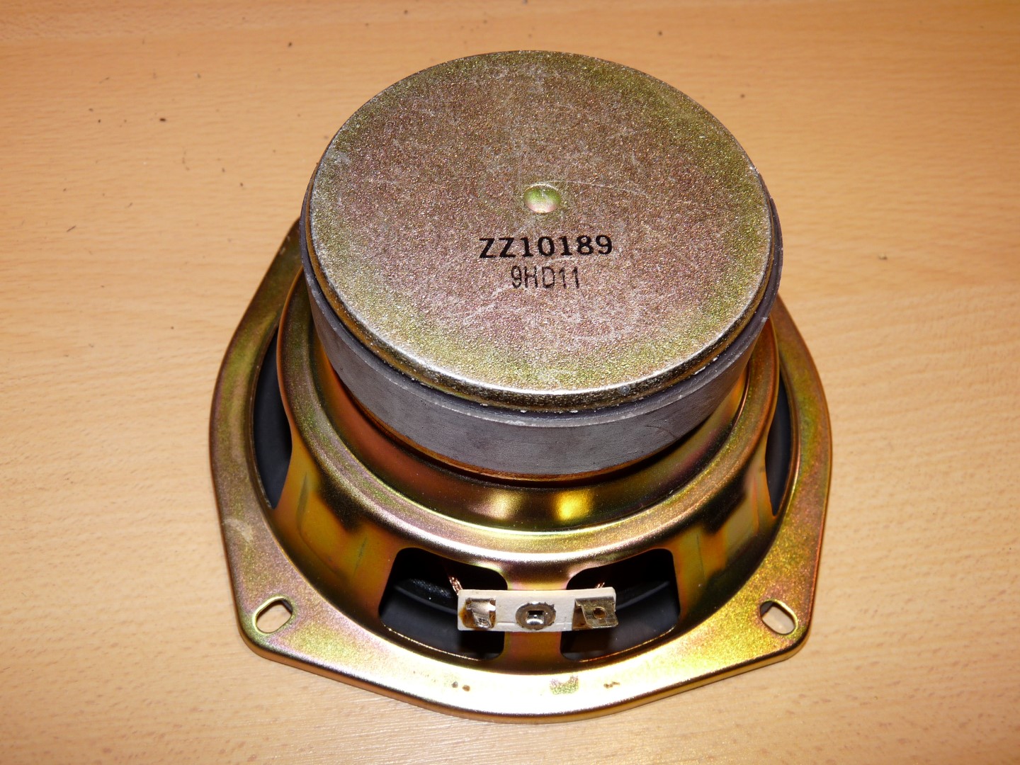

De tweeter van die speaker is nog wel goed.

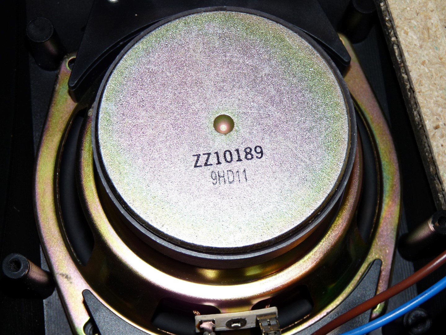

De speaker zelf is de DM302 van B&W.
De defecte bas unit heeft bestelnummer ZZ10189 gekregen en komt voor op de spare part lijst van B&W.
Deze kost daar dan weer $72,40 dollar wat ik voor deze speaker teveel vind.
Op Ebay komt deze ook wel voor maar het plaatje lijkt niet op de speaker die ik hier heb.
Daarnaast is de speaker dan weer $29 plus $23 verzendkosten wat ik deze speakers niet waard vind.
Verder staan er nog wel op MP de zelfde speakers maar om nu 2 vervangende kasten te kopen vind ik ook weer niet nodig.
Misschien is er wel een vergelijkbare unit is die hier in kan.

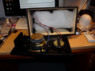

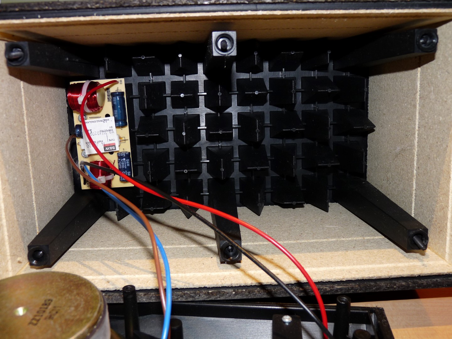

Even wat foto's van het ramp gebied.

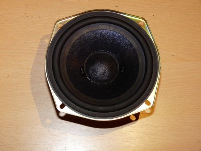

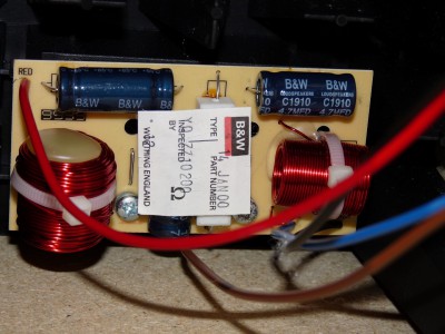

En om dat ik de kast en dan met name de achterwand wel mooi gemaakt vind ook maar even wat foto's van de rest van de speaker.
Al met al best een nette speaker dacht ik.
Lijkt me wel de moeite waard om te repareren al is een nieuw paartje van MP waarschijnlijk goedkoper.

De zener eruit is maar het halve verhaal.Waar de stroom is binnengekomen naar die diode toe loopt een verbinding.Die heeft 't vermoedelijk opgegeven (doorgesmolten), dan komt er ook niks uit, diode of niet.
Berichten: 8122
Hmm dat wordt dan wat lastiger.
Het is een multilayer print en de print baan zie ik niet lopen. Misschien onder de aansluitbus zou natuurlijk ook nog kunnen. Zal hem weer eens open maken om te zoeken waar die zit.
Als je weet op welke aansluiting de te hoge stroom is binnengekomen kun je met een ohmmeter toch nazien of er (nog) een verbinding is naar de diode ?
Nog niet kunnen vinden of er een onderbreking is ?
Als die er niet is dan heeft Gerhard toch gelijk dat het hopeloos is en dan is de print ook slecht ontworpen.
Heeft nml. niet veel zin een veiligheid in te bouwen die het zelf opgeeft.Kan er net zo goed een gewone zener in.
