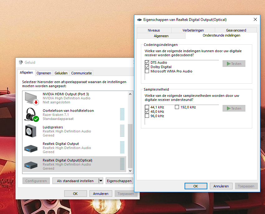

Ik weet niet of je zelf al zo ver was, maar als je met je rechtermuisknop op het
speakertje onder aan je scherm klikt. En dan naar geluidapparaten gaat. Je klikt
dan op je digitale output. Dan naar tabblad ondersteunde indelingen. heb je daar
dts en 5.1 aangevinkt?
DragoSz
Berichten: 568
Locatie: Haaksbergen
Re: Geen surround uit marantz zr 6001
Bericht door DragoSz »
Volgens mij moet dat zo kloppen? Tenminste beide zijn aangevinkt? :?
Berichten: 28472
Je vergeet de samplerate instellingen. Nu komt er alleen wat uit bij 48Khz.
toetertje
Berichten: 2936
Locatie: Omgeving Enkhuizen.
Bericht door toetertje »
Ja, zo zou die moeten kloppen. Je kunt ook nog 44 en 96 khz aanvinken.
als je hem als standaard apparaat instelt moet het werken.
Maar ik weet niet welke player je gebruikt, maar Wmp ondersteunt volgens
mij geen dts.
DragoSz
Berichten: 568
Power dvd 15 en vlc. Nou speelde ik net Heavy Metal uit 1981 af (rerelease op blueray) met dts geluid en werkte prima. Tis dus puur een software probleem en dus niets aan de hand met de versterker.
Bedank voor jullie help zover :goedzo:
