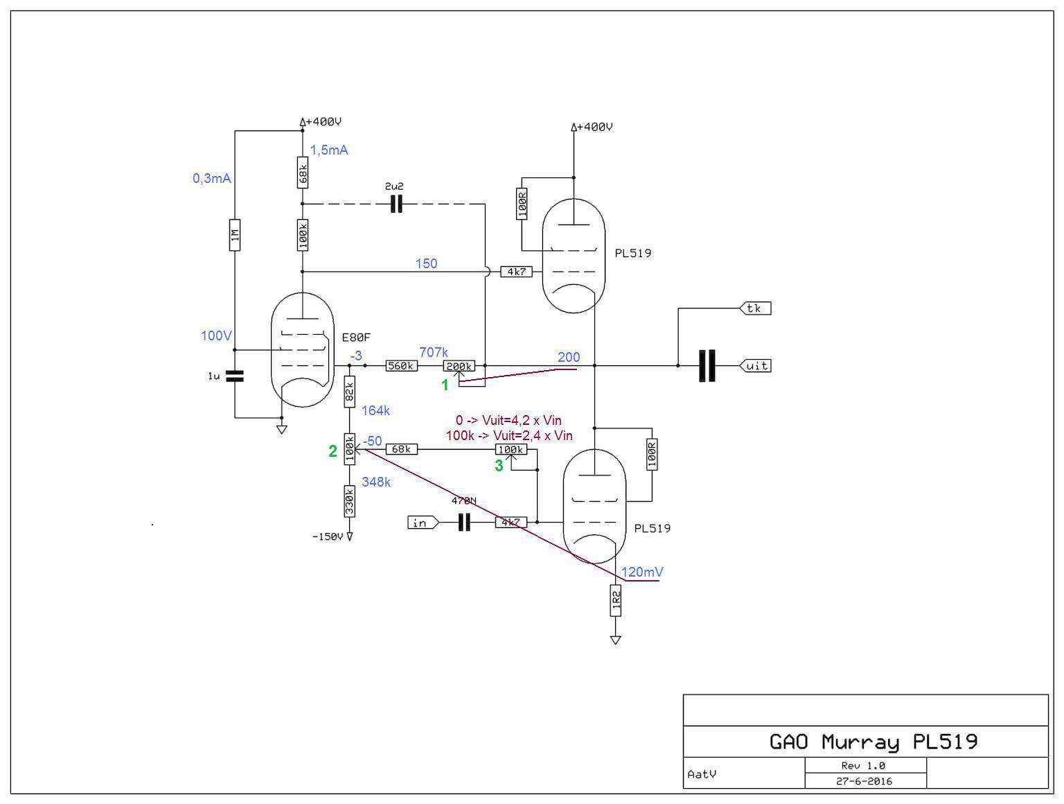

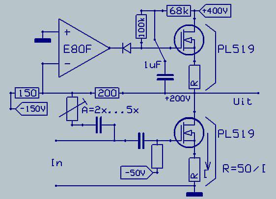

Voor deze versterker heb ik een schema getekend wat een directe afleiding is van de Murray 18 Watt versterker en nog ergens op het www. rondzwerft. De spanningsversterkende trap heb ik nog niet bepaald, maar door de flinke spanningszwaai die nodig is voor een PL519 (een 6528 is wat dat betreft makkelijker aan te sturen) moet de voortrap een flinke spanning kunnen leveren bij een behoorlijke versterking. Ben ik nog over aan het dubben…
Heb bij slechts minimale veranderingen aangebracht in het schema (dus veel van het web en weinig van mezelf.) heb het nauwelijks doorgerekend en ziet er als volgt uit: (de schoenveter is optioneel)

Wat is dat stippellijntje? :think:
Re: 高 GAO OTL versterker
Wat een aparte gloeispanning voor die PL519. (40 Volt.)
Stond eigenlijk al in de eerste post. Is een optionele bootstrap schakeling (schoenveter..), zie nog of ik dit nodig heb. Is een meekoppeling (die eigenlijk ook weer tegengekoppeld wordt. :mrgreen: )

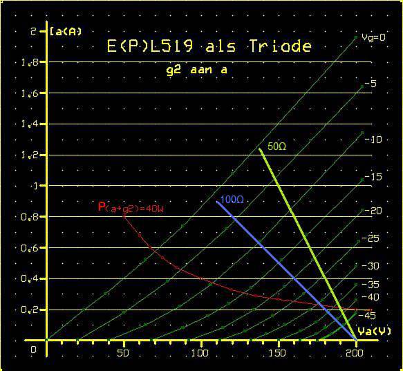

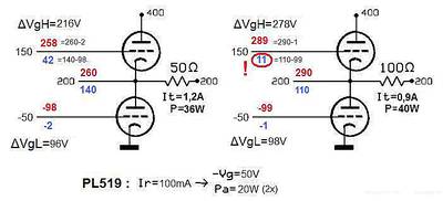

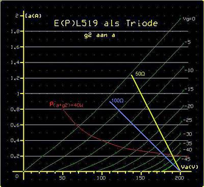

Eerst wat belastingslijnen in een Ia-Va grafiek die uit samenraapsels is opgebouwd, klopt denk ik wel aardig.
Dan kijken welke sturing er nodig is aan de roosters.
En dan zien of de schakeling er iets van kan maken.
Bij lage weerstand van de belasting gaat 't wel, hogerop loopt de E80F vast in de bodem.
Kan 't geen hoogvlieger vinden.De E80F zit samen met de bovenste PL519 in een tegenkoppel-lus waarvan de versterking (vast) is in te stellen tussen rond 2,5 tot goed 4x.De bedoeling moet zijn die in te stellen gelijk aan de versterking van de onderste PL519.En dat kan niet :o
Bij kleine stromen is het vanonder nauwelijks 1x en met de stroom neemt de steilheid toe en daarmee de versterking tot iets van 5x, bij de 100 ohm belasting.

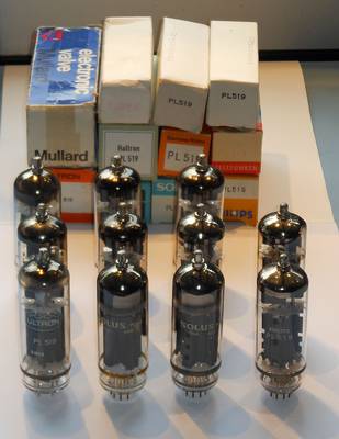

@Anne, hou het alleen bij 519's, de buizen moeten wel wat kunnen hebben.
Heb wat van diverse fabrikanten (en verkoopnamen) :
Ultron, Solus, Philips, Telefunken, Siemens, Haltron, Mullard, Mazda en Thron.
Heb er nog een plaatje gemaakt.
Zo zo, da's een mooie verzameling :kwijl: .Heb je ze al kunnen testen ?

...Heb je ze al kunnen testen ?...
Nog niet, doe ik wel als ik de voeding voor een "plankversterker" maak.

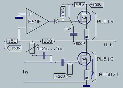

Om de bedoeling van de schakeling, ook voor wie niet zo met buizen vertrouwt is, wat duidelijker te maken een zandkasteel gebouwd.'t Is per slot zowat vakantietijd :D
Ehm, heel verhelderend Anne :mrgreen: Maar waar is nou het emmertje en en wat is nou het schepje? :think:
Na gedane arbeid je gereedschap opruimen, of laat jij alles slingeren ?
Als je ouder wordt is dat steeds belangrijker, vergeet zo waar 't nou heb laten leggen :(

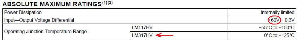

Wat betreft de 40 Volt had Ray het bij het rechte eind; 36V gelijkrichten, elco erachter en vervolgens een LM317hvt op 300mA* stroom zetten.
*weerstandje 2R en 2R2 in serie.

Overigens gaat een LM317 het alleen niet redden bij 40V. Moet toch een D44 o.z.i. mee in serie.

Die worden niet meer gemaakt Anne. En als je ze nog kunt kopen flink aan de prijs.
Voor een dergelijke stroombron gewoon een D44 standaard werkpaard i.c.m. een TL431.
