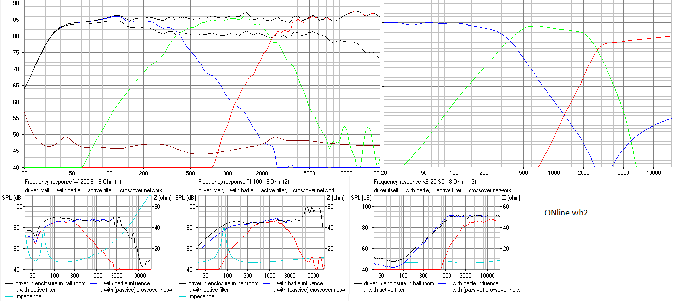

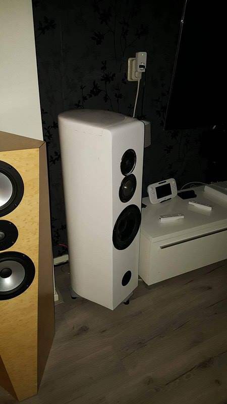

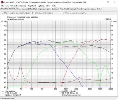

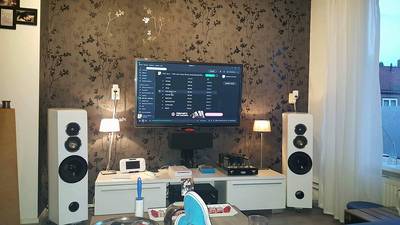

Hee allemaal, super leuk dat jullie allemaal zo snel reageren. Mijn vader en ik zijn daar zeer enthousiast over!.
De speakers staan in Sneek, we hebben al een filter gemaakt. ik zal deze even meesturen in dit gesprek, de TI100 en KE25SC zitten in een gezamenlijk compartiment, zo kwam het toevallig mooi uit, berekend in een "Halve Cilinder" zeg maar, geloof niet dat ik daar een foto op heb, de units zitten vlak tegen een baffle(3CM dik eiken) verzonken net als de gepoetste RVS sierrranden ook is de speaker ca. 7 graden geheld

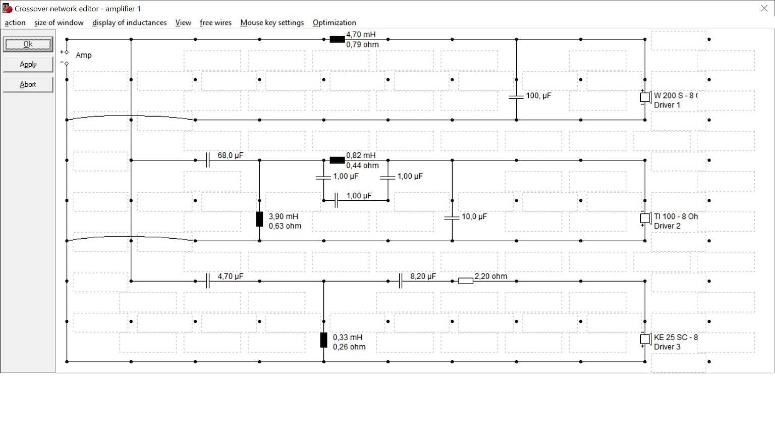

Bedankt wederom, ik ga een ZIP bestandje toevoegen
De basskick is vrij afwezig, wel heel strak, we hebben hierdoor de bass 3DB in het signaal moeten versterken om er wat "geluid"uit te krijgen(conus beweegt ook vrij weinig) Hoog klinkt vrij fris en vooral als je hem iets harder zet. en een beetje "Chemisch\onnatuurlijk", moeilijk te omschrijven!
Ik heb zelf ook een KE25 in combinatie met 2 AL170 in D'appolito met een simpel filter en klinkt een stuk warmer/cleaner maar minder gedetaileerd.

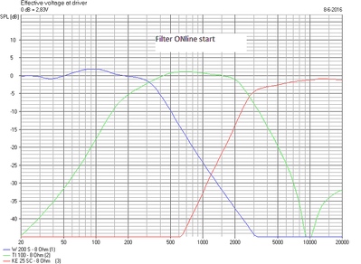

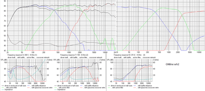

Allereerst: wat een mooi filter! Het is eenvoudig, de fases lopen mooi, de powerrespons is erg goed, zo ook de bundelingplot. Maar boxsim kennende is dit niet helemaal 'fullrange'. Toevalllig gekeken bij de Visaton Classic 200?
Je kunt bij de elektrische filtercurve wel zien wat er mis gaat.
Doordat je geen correctie toegepast hebt voor de hoogste basreflex piek slingert het gebied rond 100 Hz bijna op 3dB t.o.v. 40 Hz.
Omdat je de afstemming niet zo hoog gekozen hebt kom je dan met een aflopend laag te zitten, gerekend vanaf 100Hz. Zet je de mid en het hoog zachter dan zit je met een dreunend laag, ook niet erg kwalitatief.
Daarnaast zie ik eigenlijk geen bafflestepcompensatie. Doorgaans ligt het mid-hoog ca 4 dB lager als je units van vergelijkbare gevoeligheid gebruikt. Ook dit valt op door alleen al te kijken bij de elektrische filtercurves.
Ik zie een oplossing voor het laag in 2 stappen.
De bult moet weg: afstemmingsfrequentie om hoog of anders een LCR toepassen voor het gebied rond 100 Hz.
Het laag moet in balans komen met het midden-hoog. De mid en hoog unit moeten samen wat dB's zachter.
Dan hebben we het 'blikkerige' nog niet nader onderzocht maar de KE25SC mag rustig iets aflopen. Of te wel, een relatief grote serieweerstand in je spanningsdeler.
Het kan ook zijn dat er nog wat resonanties van de drivers merkbaar zijn, welke weggefilterd moeten worden.

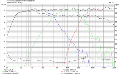

Een eerste suggestie, ik heb zoveel mogelijk gebruik gemaakt van het bestaande filter...
Als je ook nog de afstemming aanpast van 35 naar 39 Hz heb je echt een pak laag terug.

Goedemorgen Wouter,
Vriendelijk bedankt voor jouw motivatie. Hoe lang moet de poort worden om dit probleem op te lossen?
We hebben er momenteel een BR 15.34 inzetten a 13 cm lang(specs Visaton site)
de 3.9MH spoel is een dure 1.4mm jongen en de 68UF is een MKPtje, kunnen we daar nog wat meer mee spelen?
voor de rest een keurig kaarsrechte lijn.
om de Units te dempen prefereer je daar altijd een spanningsdeler d.m.v. een serie en een parralel weerstand i.p.v. een grotere serie weerstand?
Wat is het verschil geluid tussen deze 2?
Voor de grap hebben we de 100uf eens gewisseld voor een 47uf exemplaar en dat klinkt een stuk warmer(ruimtelijker) eerdere was het geluid uit de box aan te wijzen. enig idee hoe dat kan?

Ik snap dat je een dure 3,9 mH spoel niet zo maar over boord wil kieperen. Dat hoeft ook niet, een spoel kun je afwikkelen. En een dikke luchtspoel op die positie is eigenljik niet zo heel erg nodig. Als je een beetje in de buurt woont mag je best van mij onderdelen uitproberen en daarna vaststellen welke filtercomponenten je nodig hebt.
Die combi die je had filtert niet optimaal, dus een kleinere condensator of een kleinere spoel in de midsectie hoogdoorlaat zal vast lekker(der) klinken, dat wil ik best geloven.
Bij de spanningsdeler of serieweerstand (positie heeft ook nog flink invloed) zoek ik naar het handigste voor het totale filter. Een serieweerstand werkt een beetje als een laagdoorlaat, het tophoog wordt meer geremd dan het gewone hoog (of mid, net waar je filtert). Dit gaat op als de weerstand na het filter staat. Een normale spanningsdeler verlaagt gelijkmatig het geheel. Een weerstand vooraan in het filter verhoogd de weerstand van die tak, en bij een hogere weerstand horen anderen condensator-(kleiner) en spoelwaarden (groter). Bij het komen tot jouw spanningsdeler voor het hoog heb ik een spanningsdeler gemaakt die niet helemaal volgens het boekje is opgesteld, er zit relatief een te hoge serieweerstand in. Hierdoor heb ik het tophoog dus ietwat meer geremd maar het geheel ook. Beetje modelleren dus

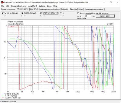

Ik heb nog onderzocht waar die chemische scherpte vandaan zou kunnen komen, dat is ook duidelijk.
Wanneer je de projecteigenschappen op 'fine' zet zie je duidelijk dat de restanten van de conebreakup van de mid nog zo erg aanwezig zijn dat ze optellen op de tweetercurve. Je ziet dat de somcurve boven die van de individuele tweetercurve uitkomt. Eigenlijk wil je dit soort ellende onder de -40 dB hebben, en in ieder geval onder de -25dB.
Bij de woofer-mid overgang zitten ook nog resonanties.
Ik heb daarvoor een paar kleine ingrepen gedaan, die weinig kosten en effectief zijn. Again, als je wilt kun je de onderdelen best even lenen om het uit te proberen. Je zit namelijk ook met hele kleine spoelwaarden. Zie boven voor de verschillen, stippellijn is met correcties voor de resonanties. Niet perfect maar wel redelijk effectief.
Bij 7kHz en bij ca 13 kHz zie je dat de zwarte lijn boven die van de tweeter (rood) uit komt. Dat betekent dat de resonanties echt hoorbaar zijn. Je zou ze in een watervaldiagram zo kunnen aanwijzen denk ik, dat geeft een nog beter beeld.
Die laag mid overgang is trouwens ook nog niet optimaal, maar ik wilde niet te veel aan je filterwaarden rommelen

Die 33mH is inderdaad niet iets wat zichtbaar is in de webshopvoorraden. Een mailtje zou je daarop snel een antwoord kunnen geven. Ik gebruik in een huidig ontwerp een 27mH spoel, die maat is inderdaad makkelijker verkrijgbaar.
De makkelijkste oplossing is: Spoel 1 stapje terug in de E-reeks = Condensator 1 stapje omhoog in de E-reeks.
Dus spoel naar 27mH http://www.speakerland.nl/webshop/filte ... oel-detail
En dan met de condensator naar 220 uF.
Rumoh zit wellicht voor jou redelijk in de buurt, en daar kun je meer krijgen dan wat op de website staat. Kernspoelen zoals bovenstaand voorbeeld staan helaas niet meer in de webshop, en deze is wat overdreven: http://www.rumoh.eu/coils/wire-coil-070 ... il-2700-mh
Meten kan ik zeker, maar tijd is meer een dingetje. Deze info kan per PB wel even uitwisseld worden. Inhoudelijk zijn je vragen interessant topic materiaal.
Ga niet te snel over tot het aanschaffen van filtermateriaal, het gesimuleerde systeem is nog niet helemaal optimaal denk ik.

Daar had ik gister de filteronderdelen ook al in een een winkelwagentje staan, gelukkig heb ik de bestelling nog niet uitgevoerd.
Gezien jouw filterwerk en de berekeningen die daar bij zitten weet ik zelf niet meer hoe ik het nog beter kan krijgen
maar de luidspreker meten etc. en filter hierop aanpassen lijkt ons wel wat.. zullen we dat via PB eens bespreken?
Groet,
Nathan
Groet,
Nathan

Ik hoop binnenkort even de 4e filteraanpassing in dit topic te plakken als zip bestand.

we zijn weer terug van vakantie en hebben heerlijk genoten, echter willen we wel weer bezig met de luidsprekers.
ben je er nog aan toegekomen om versie 4 van het filter te maken in boxsim?
alvast bedankt weer.
mvg,
nathan
