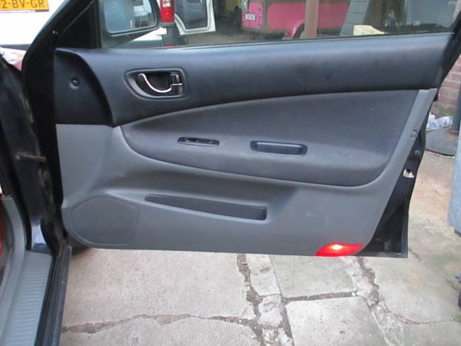

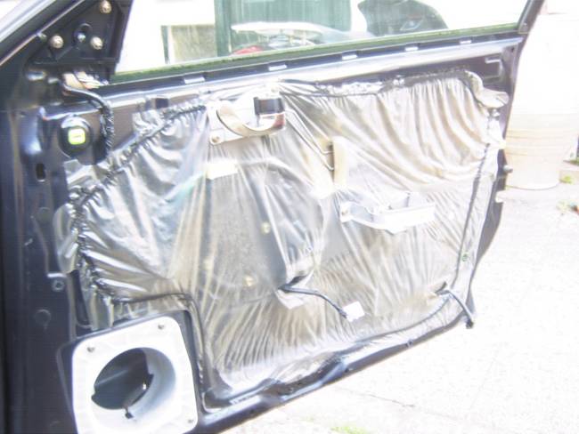

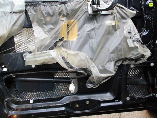

Deur paneel eraf gehaald.

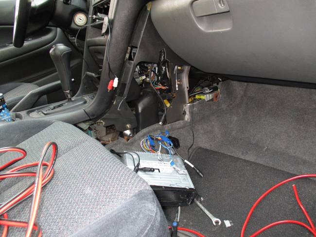

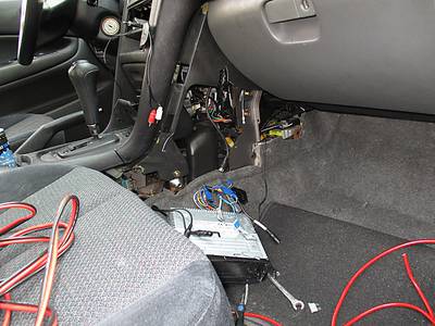

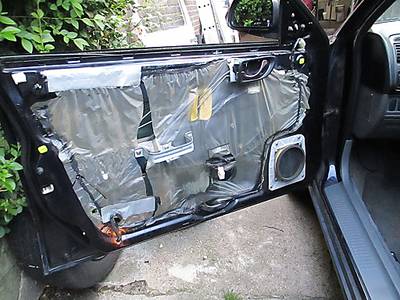

De rest ook maar gedemonteerd.

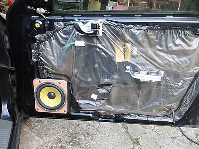

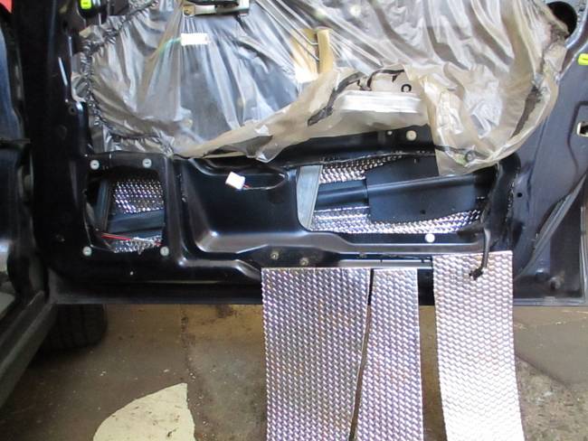

Zelfklevende zware panelen in de deur bevestigd.
Zelfklevende zware panelen op de deur bevestigd.

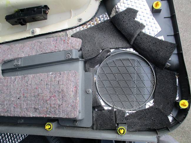

Ook het deur paneel zelf maar wat verzwaard.

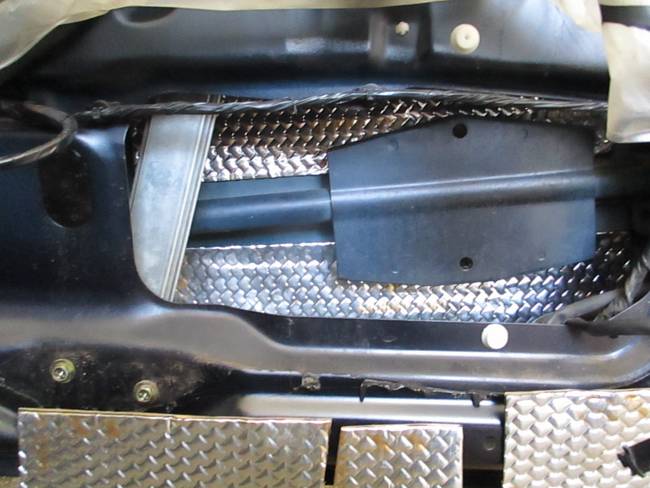

Zelfklevend geluid absorptie in de deur.
Uiteraard ook op het paneel.

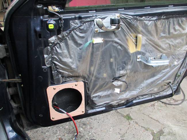

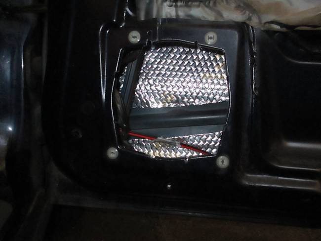

Hout plankje voor de speaker.
Driver erin, aangesloten op 2,5mm2 kabel.

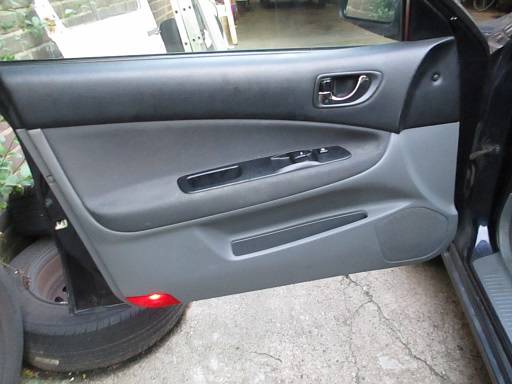

Deur paneel erop rechts is klaar.

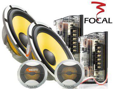

Keuze speakers zijn gevallen op focal KRXS.
Vlakke membraam SD 145 cm2
Korte spreekspoel x-max 3,5mm tussen bas en middentoon in.
Filteren op 80hz en de speaker zal nooit over zijn nek gaan.
Met ruim over de 90db luid genoeg om zonder versterker te kunnen.
Klankmatig het mooiste mid geluid van de focal kevlar serie.
De tn53k is de best klinkende focal tweeter.
Filter heeft voldoende instellingen op het setje na mijn smaak te krijgen, Head unit met dsp filter en parametrische equalizer zullen de rest doen.
