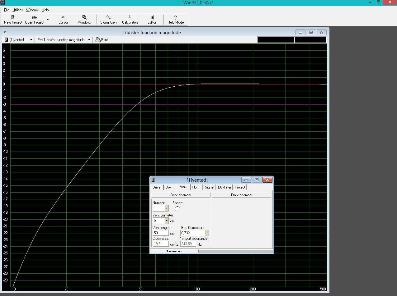

nou hier komt dan iets.................
ik heb als voorbeeld de drivers van mijn ultimo ingevoerd althans de TS parameters.
alleen ik wil zeg maar de een halve Ultimo, als surround speaker
dus ik hou dan inwendig 21 liter over
maar dan krijg ik een lengte van 50cm baspijp rond50mm ?????????????????
dan moeten er heel wat bochten in die baspijp komen anders past het niet

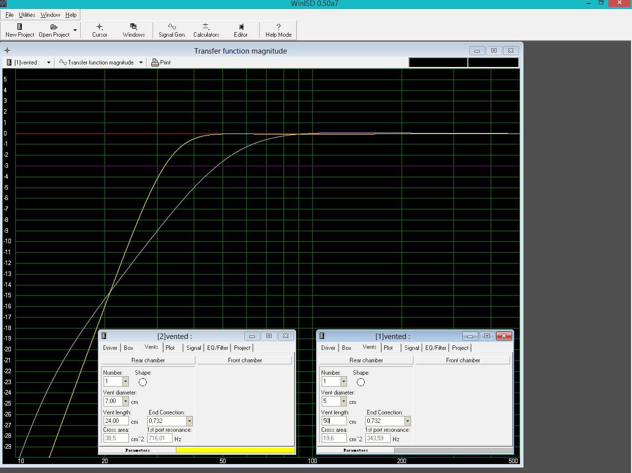

Geel is de originele ultimo
Grijs is de gehalveerde ultimo

Re: baspoort
een iets dunner buisje mss?
Wim P
Berichten: 661
Lid geworden op: za 07 sep 2013, 14:03
Re: baspoort
Bericht door Wim P »
:roll:
gullie zijn echt goed.................
inderdaad een smaller buisje, ik heb nu 35mm ingevoerd en dan heb ik maar 24cm nodig, dat past beter.
