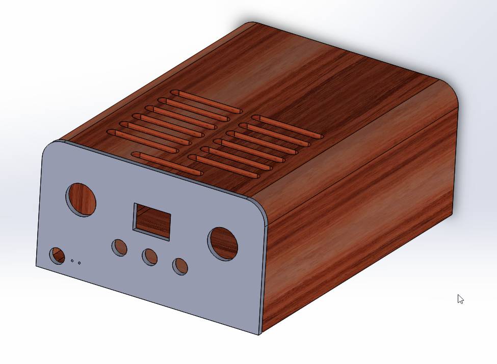

dit is mijn huidige schets van de versterker:
2016-03-28 20_14_04-SOLIDWORKS Student Edition - Academic Use Only - [assambly_schets _].~png.jpg
de voor en achterpaneel zijn dus metalen platen (evenals de onderplaat) daartussen ga ik van mdf een stevig u-vormig stuk maken met hoeken met een radius van ca 20mm, daarover moet dan een heel dun laagje (echt ) hout komen als afwerking, mijn voorkeur gaat uit naar een wat donkerder en groffer hout om het een niet al te modern uiterlijk te geven
nu heb ik voor voorlopig twee vraagjes:
zou het lukken om met het fineer om de hoek te komen met een radius van 20 mm?
ik heb nog nooit gewerkt met fineer dus ik kan dat niet zo goed beoordelen, is er een standaard dikte voor fineer of is dat verschillend per verkoper? en weet er iemand een goede verkoper van fineer (met voorkeur een verkoper die ook stukken op maat wil verkopen, ik heb zeker niet meer nodig dan 0,5m2 ofzo?
en kwa voorplaat wil ik graag ongeveer hetzelfde plaatmateriaal gebruiken als dat er nu op mijn versterker zit (een marantz pm7001) deze heeft namelijk een (aluminium??) plaat die heel grof geborsteld is, ik heb een hele tijd gezocht naar zo een soortgelijke plaat maar ik heb niks kunnen vinden, is er iemand die mij een stuk van zo'n stuk plaat kan verkopen, of kan iemand mijn op weg helpen bij mijn zoektocht?
tot nu heb ik alleen heel fijn gebrorstelde platen gevonden, zoals je vaak ziet bij een fornuis of magnetron, dat uiterlijk wil ik niet aan mijn versteker geven 8-[

Ik heb niet op al je vragen antwoord, maar op eentje wel: met paperbacked fineer (fineer met papier als rug) gaat dat prima!!

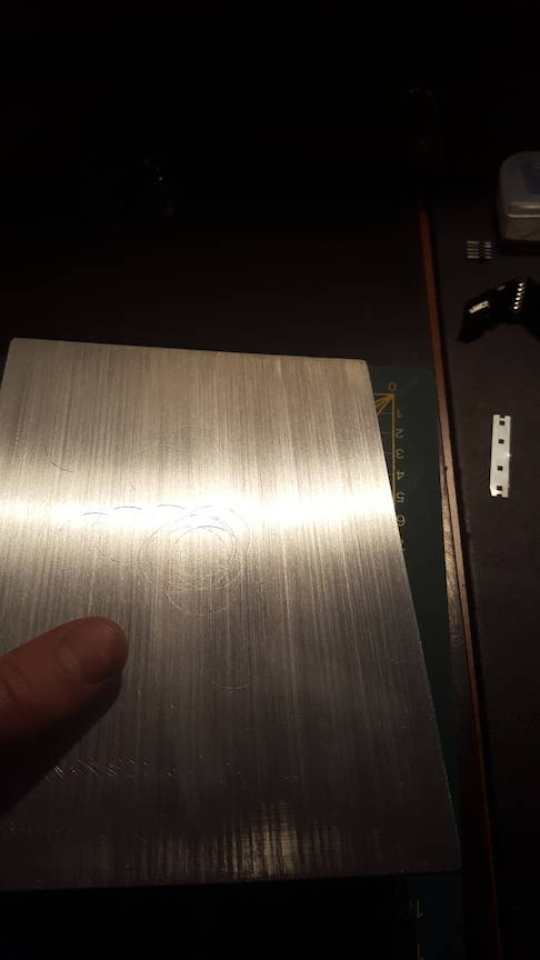

Je kun ook een gewoon aluminium paneel nemen en dat zelf met fijn schuurpapier schuren. Voor het mooie daarna wel even blank lakken (spuiten). Zo maakte ik vroeger ook frontpanelen.

Stukje aluminium op MDF lijmen?
https://www.aluminiumopmaat.nl/aluminiu ... 5-2mm.html
Kun je in het fineren meenemen.

ah, kijk eens aan, met die zoekterm heb ik heel wat mooi fineer kunnen vinden, bedankt, alleen is het allemaal zo dun (<0,5mm), dat is opzich geen probleem maar is het dan nog wel echt hout?, ik zou namelijk graag echt hout willen hebben als fineer, al is het maar voor het idee dat het echt is :wink:
het lamineren op het mdf is opzich geen probleem aangezien ik vanuit het modelvliegen al een vacuumpomp heb waarmee ik het fineer op het mdf kan maken dus het lijkt me dat dit dunne (en dus kunstoffe, neem ik aan??) fineer vooral bedoeld is voor mensen die niet de beschikking hebben over vacuum?
@robert, een leuk idee, zeker ook dat ik dan het fineer over het mdf zou kunnen laten vallen, maar geanodizeerd aluminium vind ik er iets te "netjes" uitzien om het zo maar te zeggen :wink:
@hans, ah, dus dat is dus wel mogelijk?! ik zou verwachten dat het aluminium of: te hard is om te schuren, of te zacht is waardoor het makkelijk beschadigt, die blanke lak is dus voor het beschermen van het aluminium?

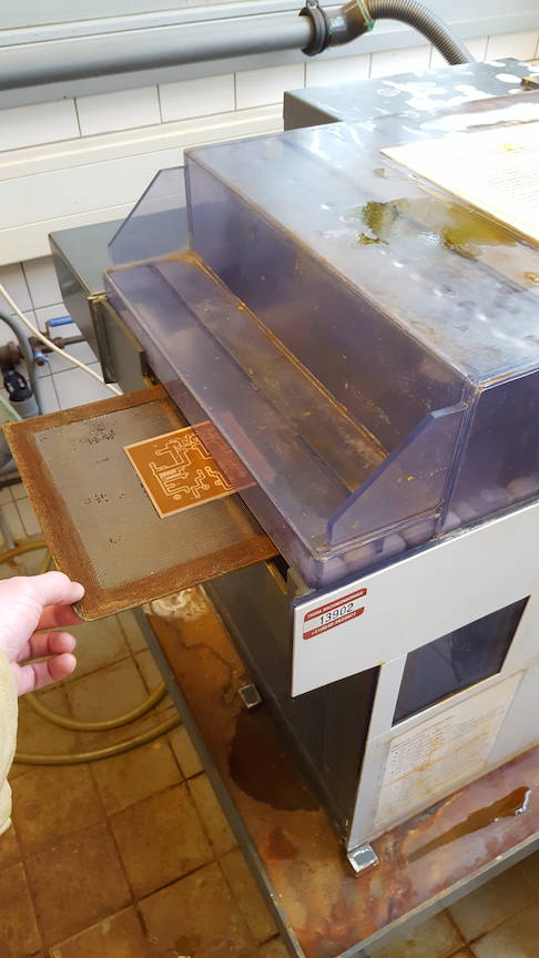

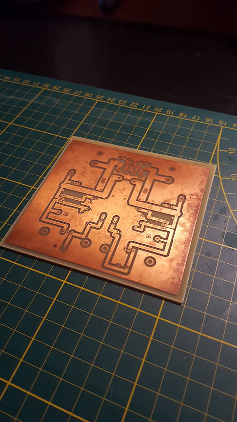

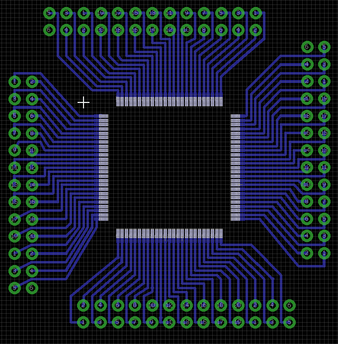

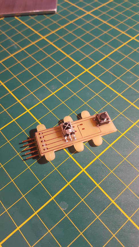

het begin is er hoor, dit zijn de spullen ik heb geetst, helaas hadden de mensen die voor mij waren met etsen van het grote bordje (dat is de power supply) de ets machine een beetje opgekloot dus die heeft wat kleine kosmetische probleempjes, maar als ik mn leraar mag geloven gaat dat weer weg zodra ik het lightgevoelige laagje wegschuur met een sponsje O:)
de volgende keer moet ik toch wat beter opletten voordat ik ga etsen, zoals je kan zien zijn er wat spoortjes die niet helemaal goed geplaatst zijn.

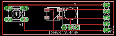

met dit printplaatje was ik begonnen, en meteen had ik een foutje gemaakt, ik had namelijk de behuizing van de processor vergeten te verwijderen, dat had ik niet gezien dus had ik uiteindelijk een volledig kortgesloten printplaatje. :think:

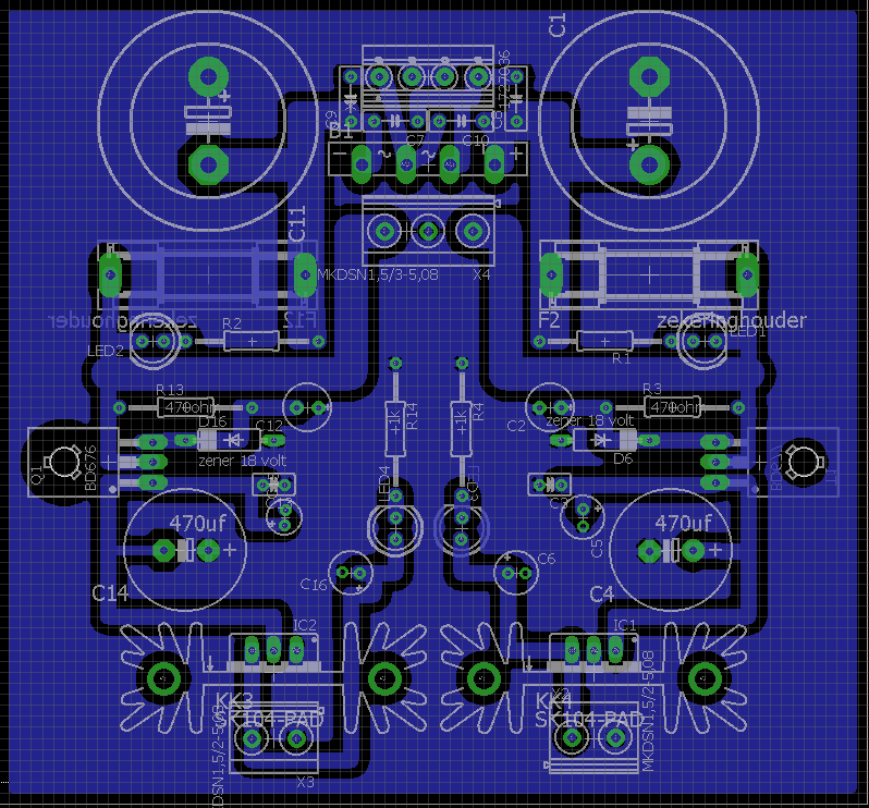

de power supply is niet erg uitgebreid, vanuit de trafo zit alleen een gelijkrichter met een enkele 4700uf condensator per kant als stabilisatie
ik ben helemaal blij met mijn test stukje geschuurd aluminium :wink:
en de blanke lak werkt goed tegen de krassen en vuiligheid!
de rondjes zaten er al in (is een stukje uit de afvalbak) dus daar moet je ff doorheen kijken
Re: audioversteker als schoolproject
Beetje afwasmiddel en een stukje staalwol (Brillo of iets dergelijks) en die print blinkt je tegemoet.

Met Jif op een nat lapje gaat die printplaat glimmen als en t..t.

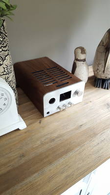

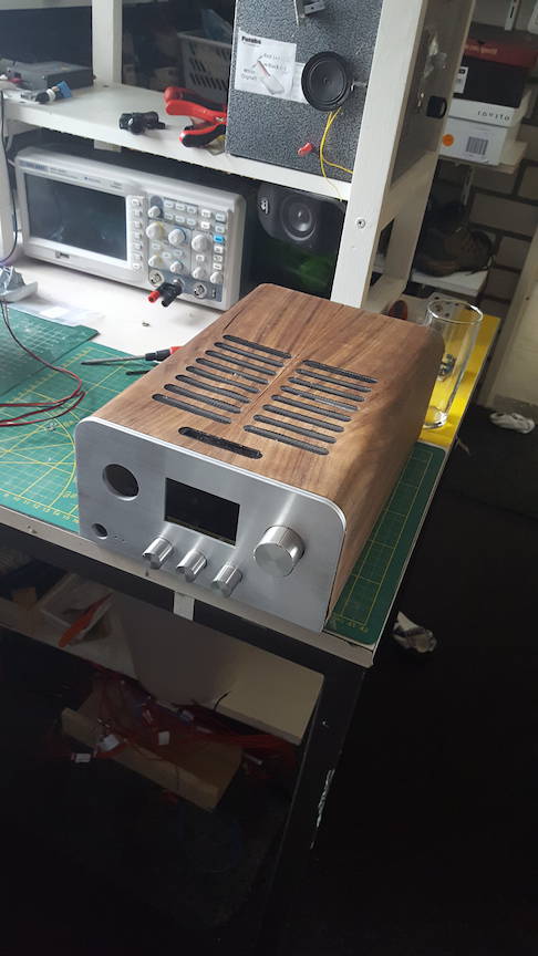

dit is m dan geworden:
kwa functionaliteit heb ik er helaas niks extra's op kunnen maken ivm met de beperkte tijd die we hadden voor het project, en sja, dingen gaan nou eenmaal niet zo snel als je nog moet leren....
echter komt er zeker een vervolg op dit project, zo ga ik zorgen dat ik thuis zelf kan etchen zodat ik nog 2 printplaatjes kan maken (een "moederbord" en nog een bordje met enkele knopjes lampjes en sensortjes erop (zoals de aan/uit knop, status lamje en de ingang selectie knop) , owja, en nog een werkende audioversterker die wel fatsoenlijk werkt voor mijn transistoren 8-[
dit is dus de audioversterker zoals die er tot nu toe voor staat, kwa puur mechanische dingen missen alleen nog enkele mooie messing spikes eronder :rock:
en deze foto na het aanbrengen van het olijfolie op het notenfineer, wat is dat prachtig hout zeg! ik kan er letterlijk uren naar staren 8-[

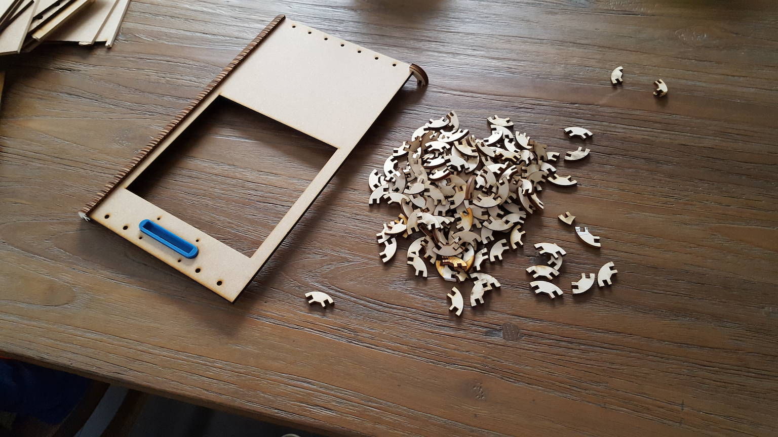

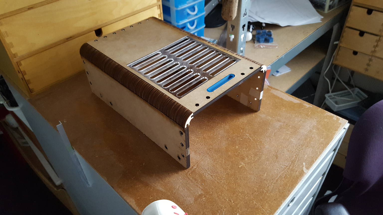

onder het motto "als we het hebben, moeten we het ook gebruiken" heb ik een stuk triplex onder de lasernijder heen gehaald die er 250 perfecte spantjes uit toverde:
in bovenstaande foto's zie je alle 250 spantjes, aan de ene kant van de bovenplaten heb ik al deze spantjes al verlijmt tegen de 2 bovenplaten, ik heb er voor gekozen deze spantje te laten lasernijden omdat de radius dan veel prezieser is vergeleken met schuren (ofja, het kost minder tijd en moeite om de gewenste kwaliteit te krijgen :wink: ), dit is van groot belang omdat de voorplaat perfect moet aansluiten.
een ander dingetje dat mischien opvalt is dat ik alle boven en zijplaten dubbel heb uitgevoerd, dat is gedaan om een minimalistisch uiterlijk te krijgen als het fineer erover komt, natuurlijk zijn de gaten en de moeren erg lelijk om te zien, daarom heb ik in alle binenste platen gaten gemaakt waar een moertje doorheen kan, dat moertje word dan bevestigt doordat er een moertje in de buitenste plaat zit, de buitenste plaat hebben allemaal op de juiste plekken een de contour van een m4 moertje uitgelaserd zodat deze perfect wegvallen in het hout, hierdoor kan het fineer eroverheen gemaakt worden zonder dat de moertjes zichtbaar zijn. :rock:
nadat alle 250 spantjes verlijmd zijn heb ik vervolgens ook de zijplaten eropgemaakt en het 3d geprinte ipod dock gepast/gemonteerd, ook heb ik een stuk uitgelaserd plexiglas gemonteerd, dit ideetje past totaal niet in het "plaatje" van een retro versterker maar ik had in gedachte dat dit de plaat totaal niet zichtbaar zou zijn als de ledjes uit zouden staan.

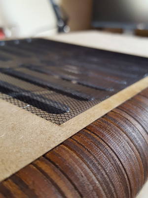

ook heb ik het plexiglas bespannen met vliegenhor, dat is om de versterker wat beter af te werken en het moet tegen stof werken als ie ooit werkt.

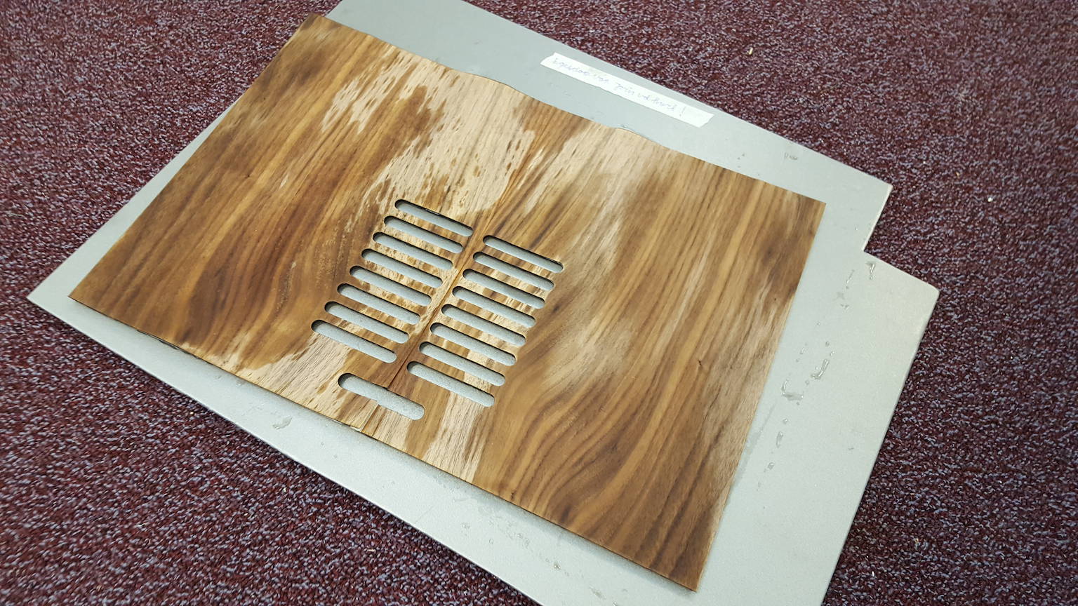

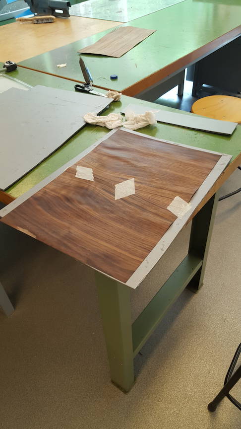

vervolgens moet ik toch echt beginnen met het fineren, om te beginnen heb ik eerst 2 vellen amerikaans notenhout fineer genomen en deze gespiegeld tegen elkaar aan gedrukt, gefixeerd met wat schilderstape en vervolgens voorzien van heel wat water en op een ondervloerplaat gelecht (ook wel "depron" genoemd), door de oppervlaktespanning van het water en de oppervlakte word het fineer mooi vlak gemaakt zodat het gelaserd kan worden, ondanks het water kan het fineer zo prima gesneden worden!
voor het lasersnijden:
na het lasersnijden (t fineer is hier nog wat nat, vandaar de vlekken):
na het lasersnijden
na het lasersnijden

en nog een printplaatje waar oa de aan en uit knop op gemonteerd kan worden (de vorige was toch niet goed genoeg...)
