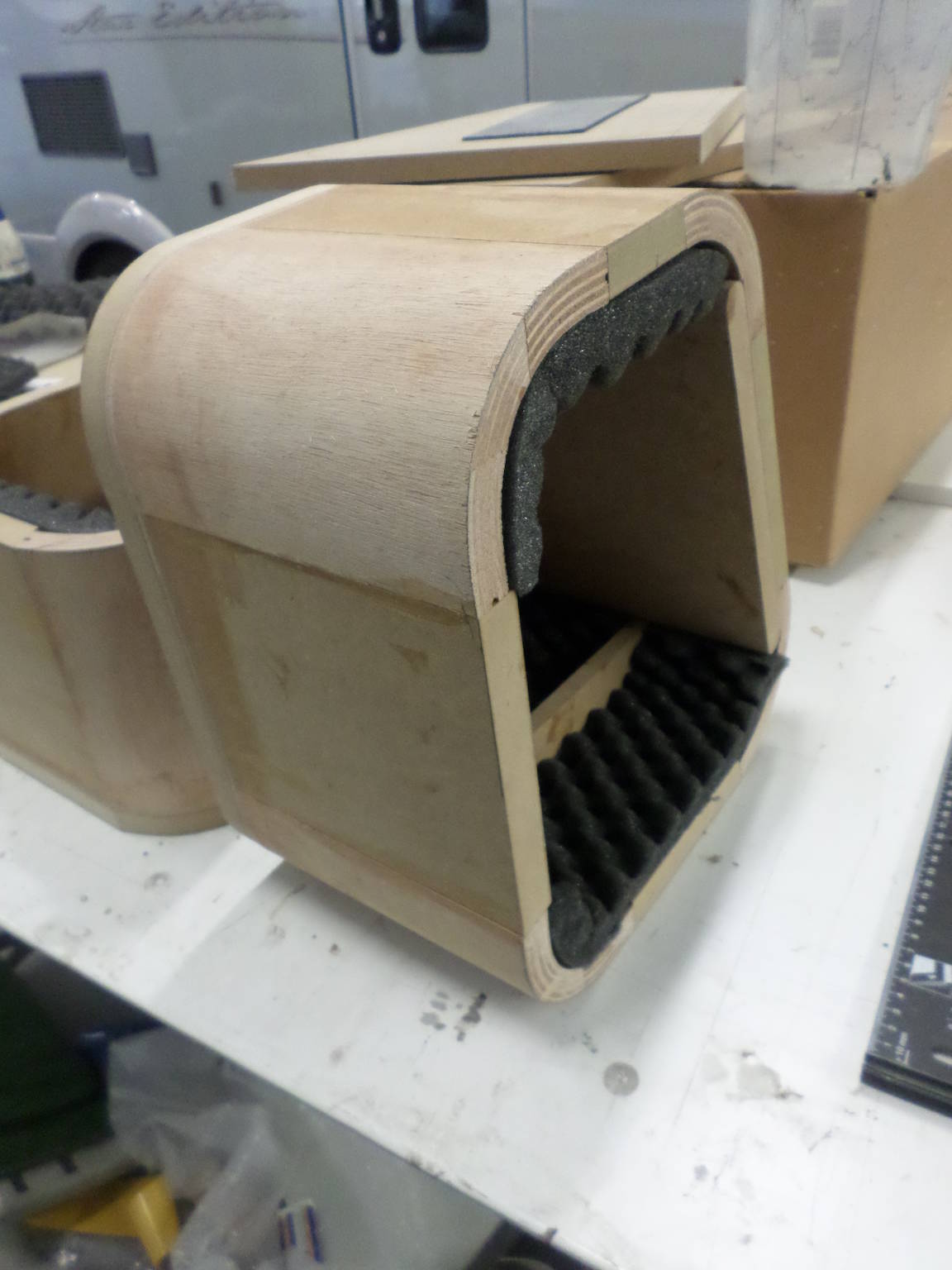

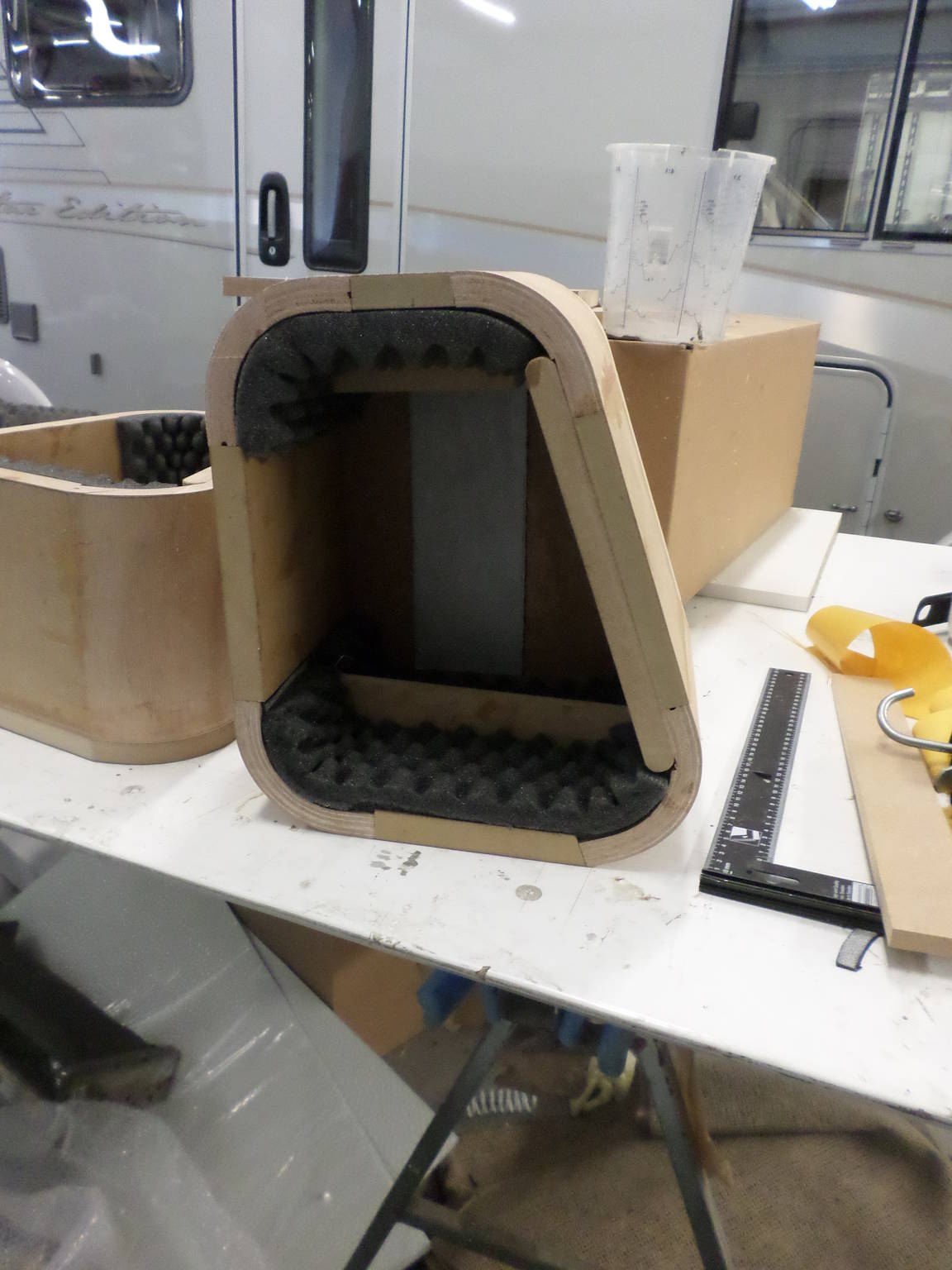

Om de pauze tijden wat te vullen ben ik met wat 'rest matriaal' Een kastje aan het bouwen.........

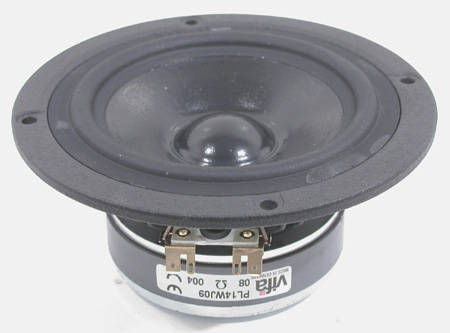

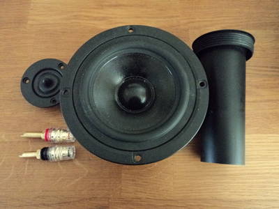

De units worden de Vifa PL14 en de Vifa XT25SC90-04

Leuke "rest" materiaal wat je nog hebt liggen. Zeker die behuizing ziet er wel geinig uit, is dat een test cabinet van je termino geweest?
Re: Q&D
Dat is het 'rest matriaal' :mrgreen:
De gebogen stukken heb ik van Arno gekregen! 8)

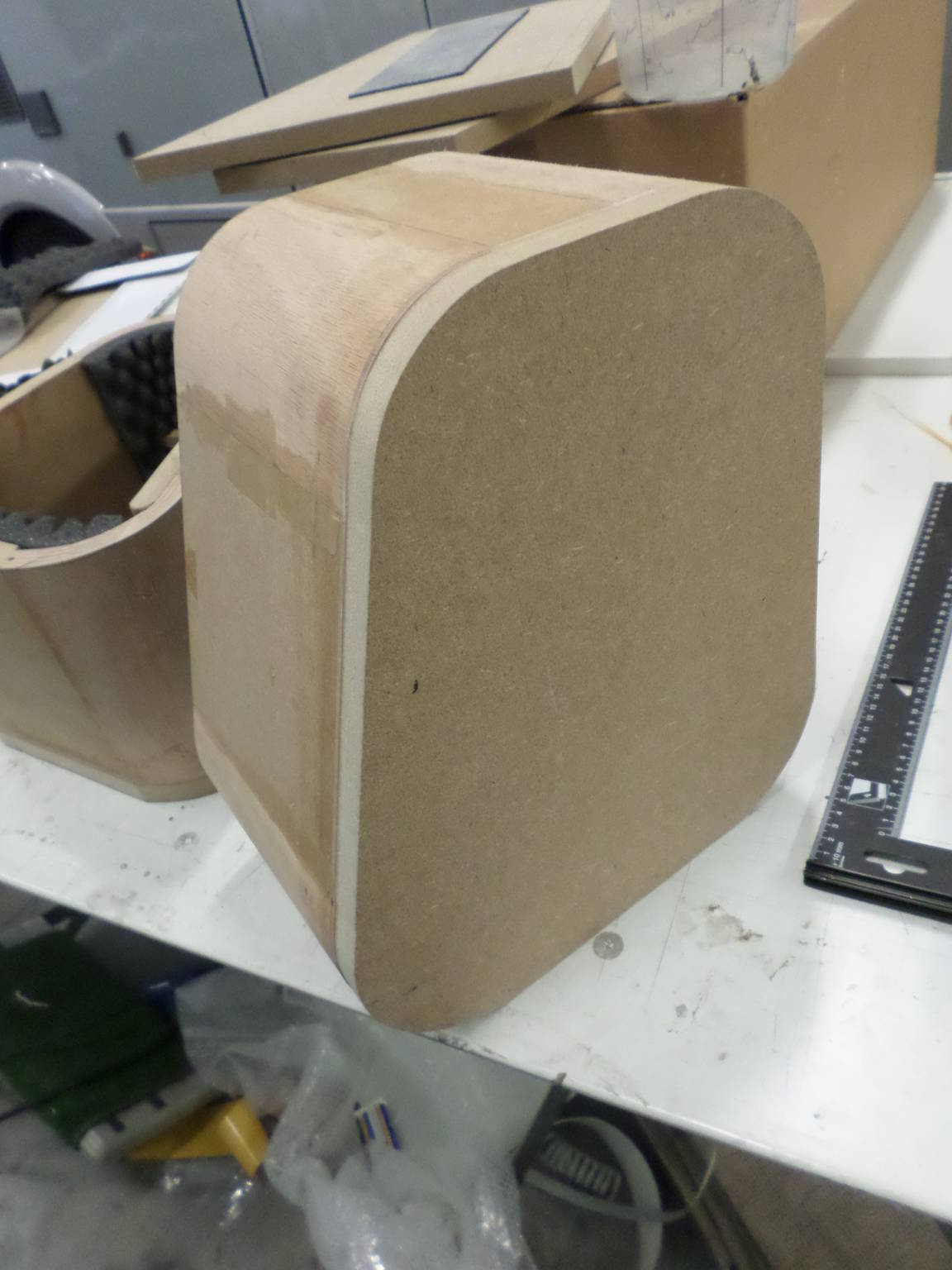

Nu wat epoxy en glasvezel halen en de naden afdekken,dan de randen rond frezen,gronden,units uit frezen,lakken en polijsten.

Ondertussen zit de 2e zijkant er ook op en ben ik alles aan het schuren.

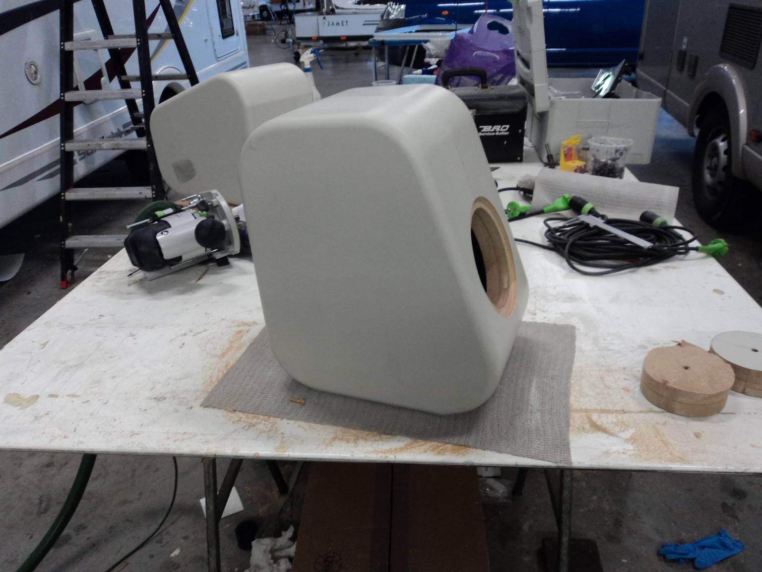

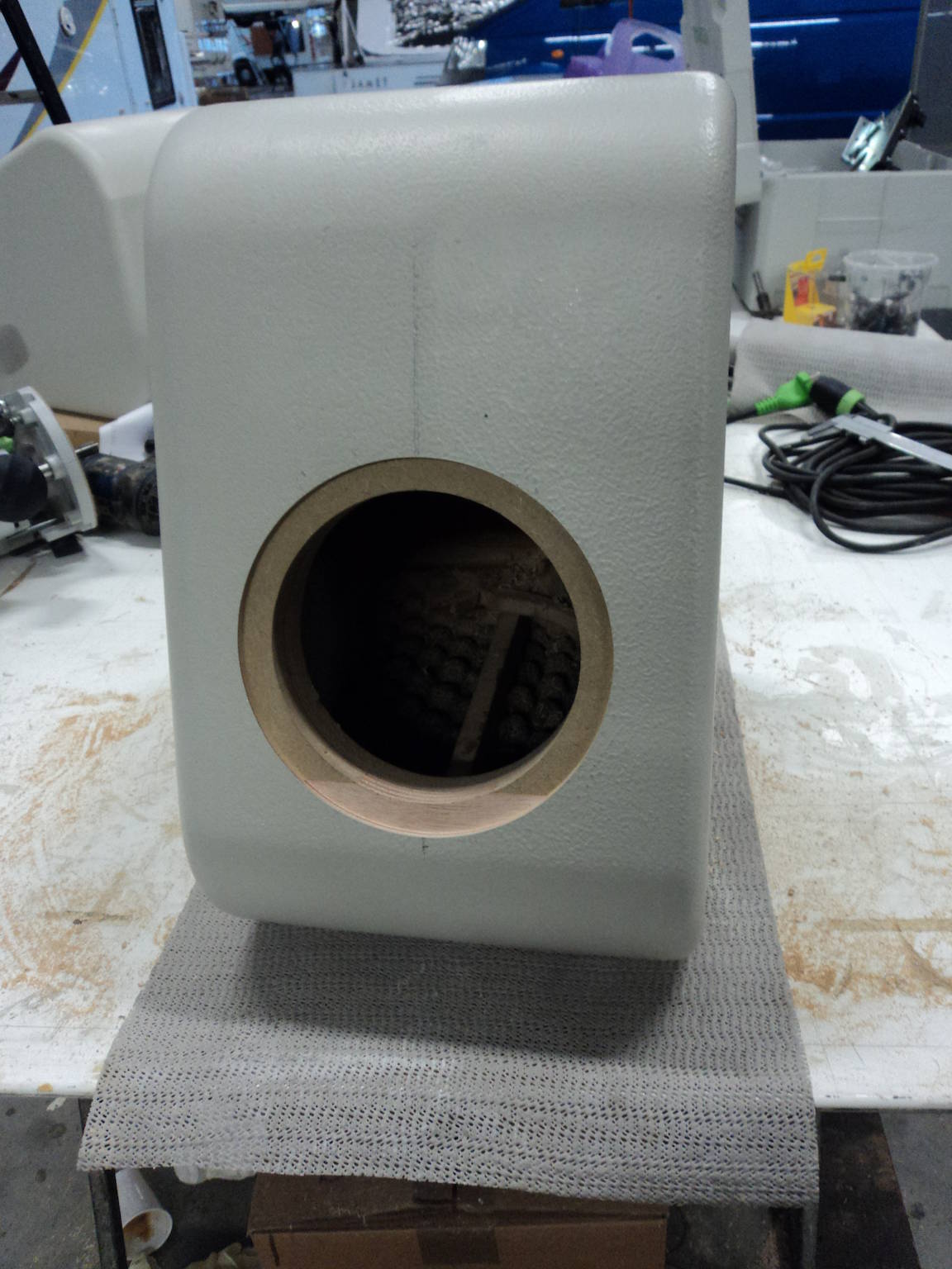

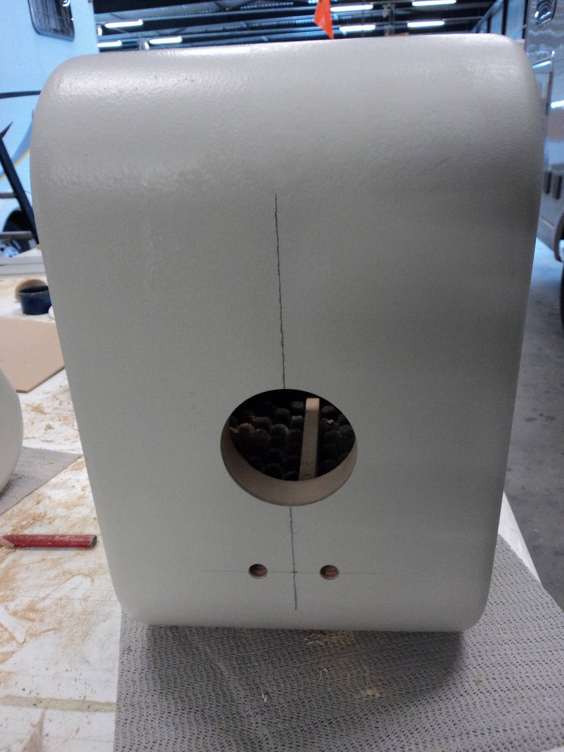

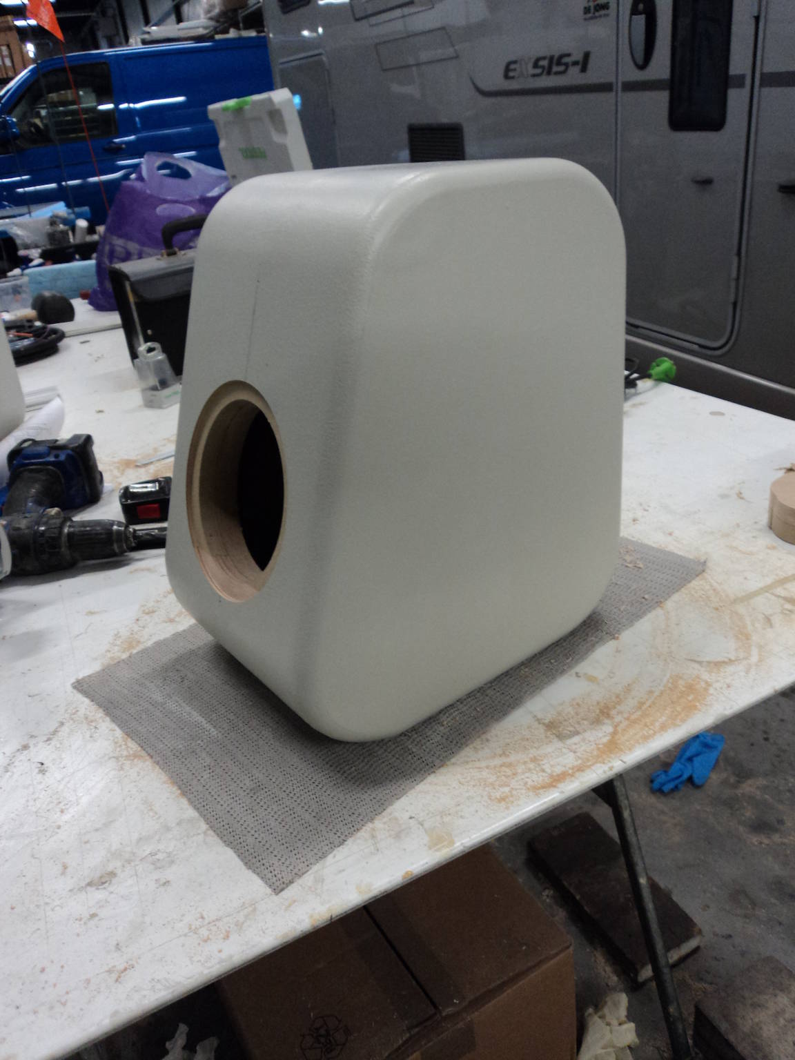

Ondertussen staat het in de epoxy en in de grondlak!
Morgen de units er in frezen,randjes bijwerken en een laatste laagje grondlak aanbrengen!

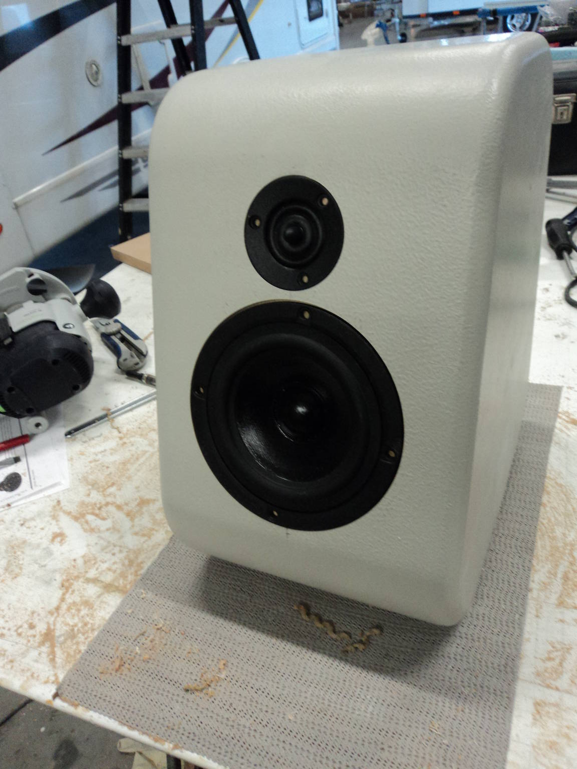

Vanmorgen lekker opgeschoten!
Nog wat grondlak en wat schuurwerk,dan kan de afwerking gaan beginnen.
Ik dacht aan hoogglans wit eigenlijk,maar een metallic zou het ook leuk doen met de ronde kanten.
