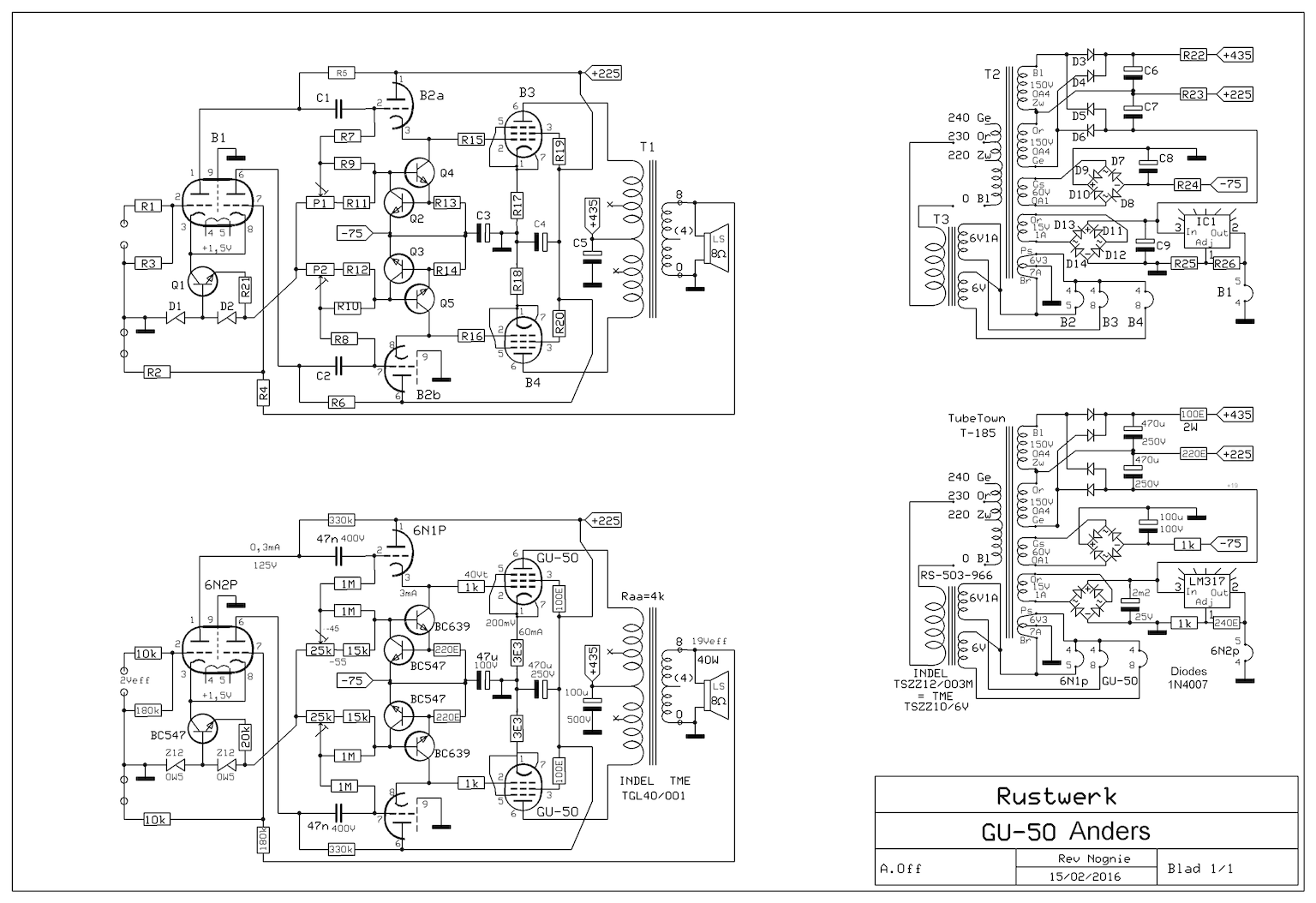

Tijdje geleden kreeg ik een bericht van een forumlid over de GU50-PP versterker.Zoiets als "mooi hoor, maar kan 't niet met triodes ivp die twee pentodes, ik heb nog wat Russen liggen 6N1, 6N2 ...".En liefst met dezelfde, niet te dure, trafo's.
Nu ben ik gelukkig het visje niet, anders had ie al weer terug in z'n omgekeerde keulse pot kunnen gaan wonen :lol:
Een tijdje laten sudderen, wat ideeën opgekrabbeld.Een poging gedaan om, niet al te saai, niet weer met een opgewarmd kliekje aan te komen.Wel lastig, eigenlijk is in de loop van de jaren wel zowat alles al vertoond.
En dan is hier de pap, iedereen is welkom om er een vinger in te steken :wink: , wel oppassen HS ! :shock:
Om 't af te leren :sure: , nog maar een,

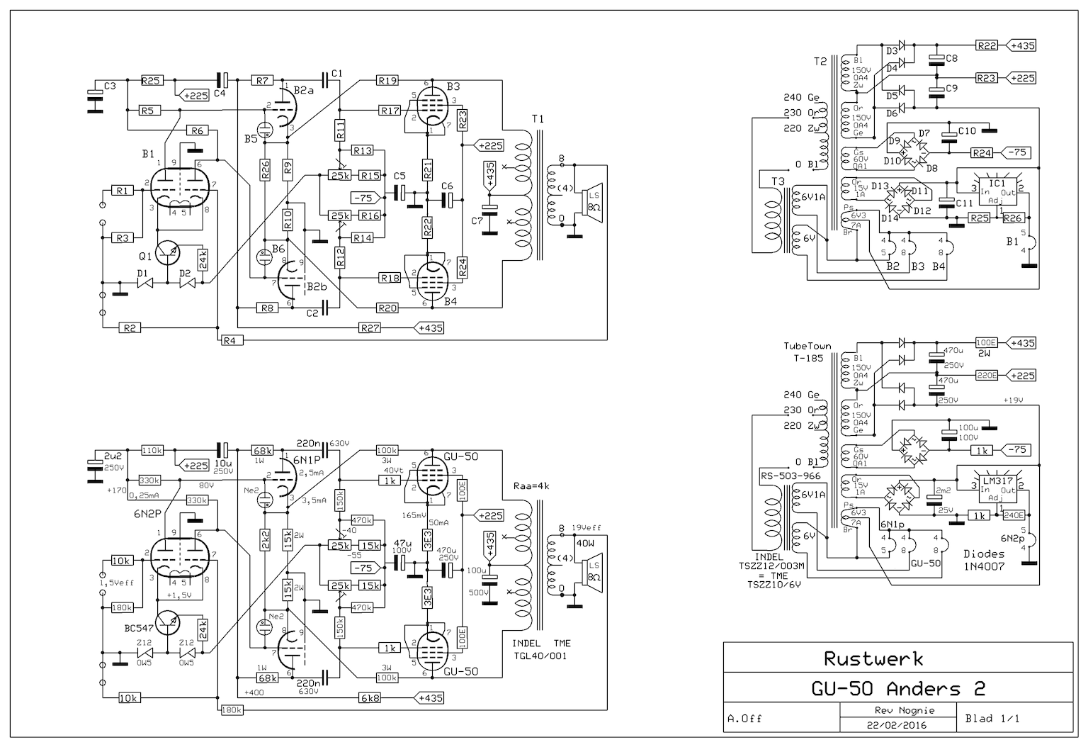

Er is ook nog een derde maar die is veel te gevoelig voor afwijkingen, dat gaat niet zo goed samen met buizen.
Re: GU50-PP voor Piggelmee
D'r is er ook nog een buiten kompetitie, andere trafo's.Is ongeveer verie 2 maar meer vermogen.

Wow,, Anne,heel mooi werk :dank: :dank: :dank:
Zal het eens rustig bekijken, :D
Alle drie mooi :rock:
Bij de eerste maar 1 kleine koppel C :o

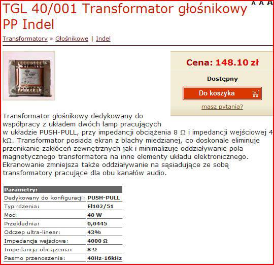

Is deze uitgangstrafo ook bruikbaar,voor de eerste? http://www.tme.eu/nl/details/ttg-kt88pp ... n/toroidy/

Zijn er wel twee C1 en C2, met die 1M erachter is 47n ruim voldoende O:)
Kan, is zwaarder en duurder.Die er bijstaat is een EI kern, niet bij TME.nl wel in Polen.

Zelfs 25 stuks op voorraad bij TME van die tgl40/001 maar misschien bedoel je andere?

Die transformator ziet er uit als of ze een bestaande voedingstrafo hebben gebruikt en alleen maar hebben gemeten wat de frequentie respons is.
Heeft weinig te maken met een beetje liefde (of kennis) voor de buizen(trafo)techniek.
Blijkbaar hebben ze de INDEL toch wel bij TME, wat verwarrend, de ene wel de ander niet...
Ze hebben er bij INDEL wel wat werk van gemaakt.Dat ze modellen met 4Ω OF met 8Ω leveren ipv maar wat door te wikkelen lijkt me een pluspunt.En 't is niet even een UGT tussendoor, er is een hele serie.

Wow! En dat alles 40Hz -16kHz? Audio 1920.

Nog even wat rondgezocht.Maar zelfs bij INDEL is nauwelijks wat te vinden.Die 40Hz-16kHz is wel eigenaardig.Bijv. het is een trafo met EI kern 102/51 van 3,3kg een bakbeest dus voor een 40W PP en dan maar 40Hz ? Cijfers met een hoop zout te nemen zou ik zeggen.

Ik moet ze nog even beter bekijken, vooral die twee laatste. Ik zou zeggen dat die -75V beter iets van -100V zou kunnen zijn, om de cathode follower wat meer ruimte te geven, maar ik begrijp dat je een bestaande voedingstrafo gebruikt.
http://www.tme.eu/pl/details/tgl40_001/ ... tgl-40001/
Ik denk niet dat dit "repurposed" voedingstrafo's zijn. De beelden van de TGL40/001 tonen bijvoorbeeld dat er 4 secondaire wikkeling op zitten, dat is toch niet slecht!? De foto toont ook dat de buitenste laag uit een dikke draad bestaat, zou dus secondair zijn. Ik neem daarom aan dat de trafo uit 4 (in serie geschakelde) primaire wikkelingen en 4 (in parallel geschakelde) secondaire wikkelingen bestaat. 4 primaire in serie leveren dan ook de CT en de UL aansluitingen. 5 primaire waren misschien beter geweest? Ook ziet het EI blik erg dik uit, niet het beste voor UGTs.
Die 40 - 16khz staat er idd ook op, maar hoe dat gemeten is?
Persoonlijk: omdat ik weinig vrije tijd heb ben ik op dit moment amper in staat ben om uitvoerlijk te bouwen en testen, doe ik mijn weinige bouwsels met goede materialen (die ik vooral 2de hands gekocht heb) uitvoeren. Bij zo'n Indel zou ik waarschijnlijk denken: het werkt, maar wat ik al heb is beter - en de Indel belandt op de plank. Maar toch ben ik blij dat er dit soort trafos bestaan: voor de persoon met meer tijd, klein budget, enz.

Dat is te hopen dat ze dat niet doen maar.....
Als je naar de datasheet kijkt zie je ook dat het vermogen van de kern 180W is. Een dubbel c-kern met de zelfde afmetingen (sm102B) doet makkelijk 300W. Vanuit dat perspectief doet het heel erg aan als een matige kwaliteit EI kern bedoeld voor 230V/50Hz.
Met 4 secondaire wikkelingen zal het wel wat beter zijn dan een standaard voedingstrafo maar je zal toch echt eerst de frequentiecurve moeten zien of het echt iets bruikbaars oplevert, 4 is nl vrij weinig als het een conventionele lagen winkelmethode is.

Cathode follower ? Is het niet een soort cathode feedback naar 6n1p ?
Berichten: 3807
Bericht door AatV »
De 6N1P is inderdaad geschakeld als kathodevolger (met neonopstartbeveilingslampje!*) en de GU50koppelt inderdaad terug op de 6N1P.

Volgens mij heeft een kathodevolger geen anodeweerstand, er gaat bovendien signaal van de anode naar ingang van de eindbuis.
Er is wel een kathode terugkoppeling

Had 't kunnen weten, verschillende schakelingen in één draadje = verwarring :(
In de eerste is het een kathodevolger met stroombron vanonder, gelijkstroom gekoppeld met de eindbuizen, kan wel wat roosterstroom van de eindtrap verdragen.
Bij de andere twee is de 6N1 een geaarde kathode voor het inkomende signaal en geaard rooster voor de tegenkoppeling in de eindtrap.
Oftewel een gewone versterkertrap met tegenkoppeling naar de kathode.
Of nog, een verschilversterker, het verschil tussen inkomend- en tegenkoppel-signaal komt bij de anode buiten.
Dat verschil wordt dan verder versterkt om bij de uitgang iets te krijgen dat teruggekoppeld zo min mogelijk verschil met het aangeboden (ingangs-)signaal te krijgen.
Is per slot TEGENkoppeling, ingang=uitgang -> geen tegenkoppelsignaal :o :? :lol: .

Het verwarrende was meer het neonlampje waarna verwezen werd. Die zit in de gks-schakeling, de kathodevolger heeft geen neonlamp.
Dat Ne-lampje, net zoiets als een zener bij mosfet's, om een overdeven hoge spanning te vermijden.Wordt ook vaak een diode voor gebruikt.Enkel nodig bij gelijkstroom-koppeling tussen twee buizen.Bij inschakelen zijn de buizen koud nog geen stroom maar, door de halfgeleider gelijkrichters, wel bijna dadelijk spanning.Is er nog geen spanningsval over de weerstanden (anode met rooster volgende buis eraan naar +voeding kathodes op nul), gevolg de voedingsspanning tussen stuurrooster en kathode.Voor veel buizen teveel van 't slechte :lol: ,met zo'n Ne erover die bij rond 75V ontsteekt blijft de spanning beperkt.Eenmaal de buizen stroom trekken zakt de spanning onder de brandspanning en de Ne dooft, speelt niet meer mee :D .
De gelijkstroom koppeling kathodevolger-eindbuis van 't eerste schema heeft er geen last van, er is geen weerstand naar de + .
