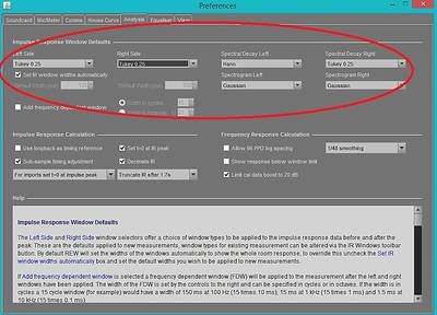

hoi
ik wil mijn speakers meten
maar is het nog van belang welk type response ik daarvoor gebruik?
of zijn de standaard instellingen van REW goed??
