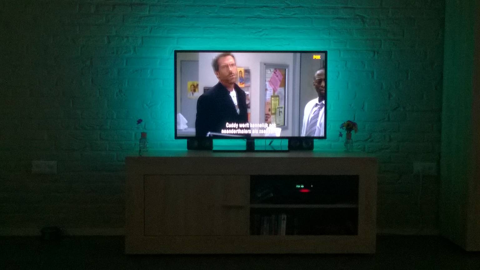

De TV was nog al een rommel hoek bij ons en eigenlijk willen we langzaam van het eiken af.
ben dus afgelopen week aan een nieuw meubel bezig geweest wat los hangt van de grond en alle kabels uit het zicht weg werkt zonder gebruik te hoeven maken van gootjes. Het is dus een multiplex plaat geworden van 1.5M x 1.8M daar achter zitten ribben over de hele lengte van 5cm hoog.
De plaat zweeft dus als het ware voor de muur en heeft daar achter voldoende ruimte om de kabels naar de tv weg te werken.
De kast zelf is in basis een Ikea meubel wat in de plaat is gemonteerd. op deze wijze komt de kast minder ver de kamer in en bied het toch voldoende ruimte om ook de audio set weg te werken.
Plan is nog om de tv en audio in de kamer te veranderen met wat betere speakers en een betere versterker.
Standaard heeft het kastje 2 laden maar daarvan heb ik hier een deurtje gemaakt zo dat ook de nieuwe versterker daar zo in moet passen. Achter het houten paneel is een LED lint gemaakt dat met een infrarood afstand bediening kan worden aan en uit gezet maar ook de kleur kan worden aangepast. nadeel is wel deze werkt op de zelfde code als de volume van de audio dus als ik het geluid harder zet dan wordt het licht paars en zachter dan kamt het in een party modus te staan waarbij alle kleuren de revue passeren, daar moet ik nog wat aan gaan doen dus.
Ik zit te denken om met wat potmeters een vaste instelling te maken en deze gewoon met een vaste schakelaar aan en uit te zetten. dit is nu erg onpraktisch.
Zelf ben ik blij met het resultaat al zou het schilder werk mooier gekund hebben als het niet zo koud was in de schuur.

Mooi hoor
Die luidsprekers zou je zeker opmerkingen over hebben gekregen, maar dat was je al voor
Gaat dat goed met die deur? Ik bedoel, als die wordt opgengezwaaid, zit er dan niet een gat in de deur danwel beschadiging op je kastje?
Die led kleuren, hebben hier al jaren 2 Philips Living Colour led lampen in de woonkamer, kun je alle kleuren mee maken. Praktijk? Staat altijd op dezelfde kleur
Met-aan-zekerheid-grenzende-waarschijnlijkheid worden die led's bij jou pwm (puls breedte modulatie) aangestuurd, dus die kun je niet zo even met een schakelaar dan wel potmetertje ombutsen.

Mooi dat zwevende, geeft altijd een ruimtelijk effect!
Re: Nieuw TV meubel met een beetje van mezelf en van Ikea.
Ik zie al een set Inimini's op standaardjes staan.

Bedankt voor de complimenten allemaal.
Dat stofzuigen klopt wel maar ook voor het ruimtelijke effect hebben hier voor gekozen.
het is meer te vergelijken met een Blanda systeem.
Dat is dan voor mij misschien ook wel een mooi alternatief.
Ik zoek daar voor dus nog iets compact wat mooi naast de tv kan en niet te dik wordt.
Ook ben ik erg te spreken over de Radius van Monitor Audio. Deze kunnen ook nog in de plaat verzonken worden zo dat het front niet voor de tv uit komt.
Lijkt me best een mooie opstelling.
Moet er wel een bas kast bij maar die heb ik al staan.
Een andere optie is deze speaker. Maar hier heb ik nog rustig de tijd voor.
Eerst maar eens een andere tv ophangen dan zie ik wel wat er bij past.
Verder lijkt het me wel leuk om dat ook zelf te bouwen dus rustig opzoek gaan naar een beproeft ontwerp.
De witte glasplaat op de kast steekt iets uit en is het eerste wat geraakt wordt.
Deze mag best wat beschermd worden.

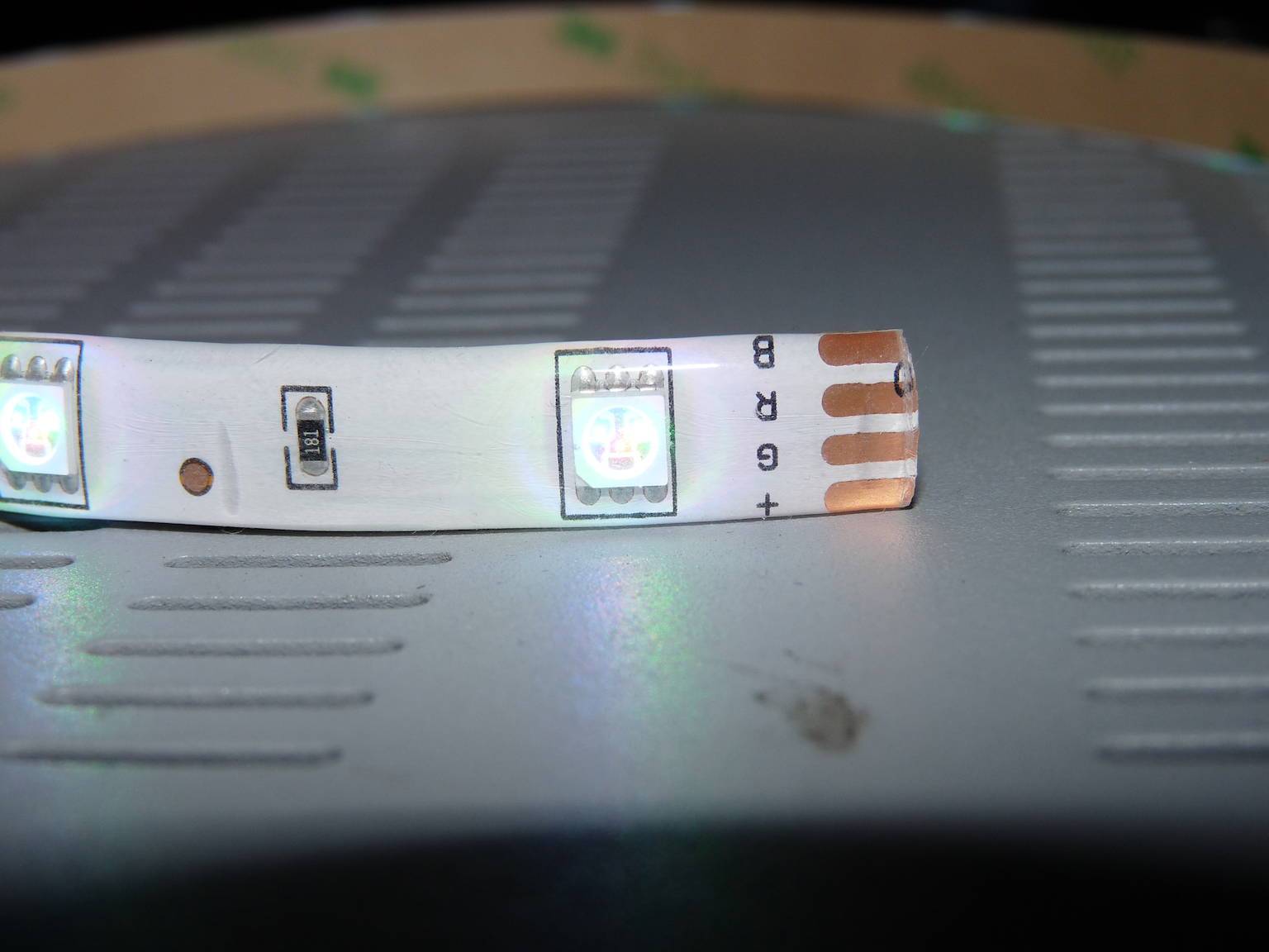

Voor de LED lampen heb ik nog een stukje over van het lint en kan ik wat mee gaan experimenteren. Op de uiteinden kan ik een door-lus stuk aansluiten wat bij het LED lint is geleverd.
Waar ik namelijk aan dacht was om een weerstand te gebruiken om de maximale stroom te beperken en daar per kleur een potmeter te plaatsen die het voltage varieert op deze wijze had ik gedacht om elke kleur apart te kunnen aansturen en mijn eigen kleuren te kunnen maken.
Maar als dat anders kan ben ik erg benieuwd naar een betere oplossing.

Die deur gaat wel goed al is het wel verstandig om er een stop achter te zetten.Barry2001 schreef:Mooi hoorDie luidsprekers zou je zeker opmerkingen over hebben gekregen, maar dat was je al voor
Die led kleuren, hebben hier al jaren 2 Philips Living Colour led lampen in de woonkamer, kun je alle kleuren mee maken. Praktijk? Staat altijd op dezelfde kleurMet-aan-zekerheid-grenzende-waarschijnlijkheid worden die led's bij jou pwm (puls breedte modulatie) aangestuurd, dus die kun je niet zo even met een schakelaar dan wel potmetertje ombutsen.

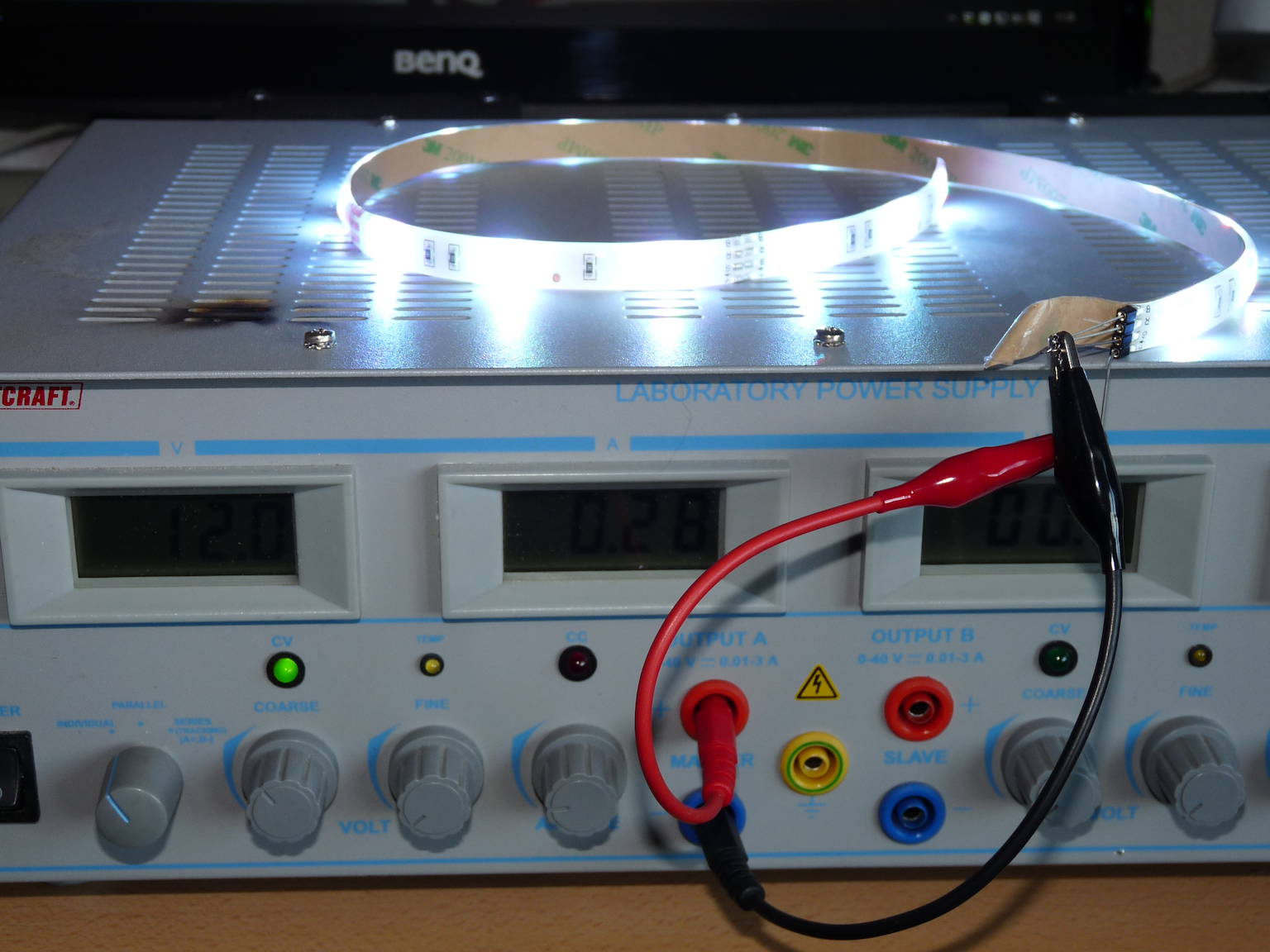

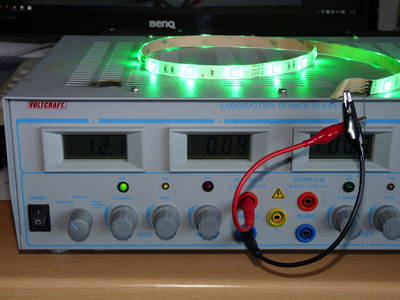

Werkt waarschijnlijk met pulsbreedte modulatie dus (pwm). Simpel gezegd staat elke led, rood groen blauw dus eventjes aan. Ze knipperen, zo snel dat het lijkt of ze continue branden voor het menselijk oog. De combinaties zorgen voor de kleuren. Dit met weerstanden en potmeters uitvoeren in een vaste stand lijkt me een heel lastig karwei, ook omdat je led's eigenlijk met stroom moet sturen, niet met spanning.

Zal dan dus een andere controller worden ben ik bang voor.Barry2001 schreef:Werkt waarschijnlijk met pulsbreedte modulatie dus (pwm). Simpel gezegd staat elke led, rood groen blauw dus eventjes aan. Ze knipperen, zo snel dat het lijkt of ze continue branden voor het menselijk oog. De combinaties zorgen voor de kleuren. Dit met weerstanden en potmeters uitvoeren in een vaste stand lijkt me een heel lastig karwei, ook omdat je led's eigenlijk met stroom moet sturen, niet met spanning.

Uiteraard is het zelf te maken, maar dan moet je het voor de hobby doen

Eigenwijs als ik ben was ik nieuwsgierig of ik het LED lint toch niet gewoon met 12V kon aan sturen.
Eerst maar eens alleen groen. En dat werkt dus prima.
Vervolgens alle drie de kleuren. In de LED zelf zitten namelijk 3 afzonderlijke kleuren dia apart onder spanning gezet kunnen worden en die gedragen zich gewoon als een normale LED.
Deze kun je dus gewoon met de stroom sturen.
Het enige wat ik dus moet maken is een stroom sturing per kleur. Is gewoon te doen met normale weerstanden.
