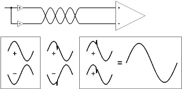

Hier is een leerzaam filmpje over getwiste versus afgeschermde kabel tussen bron en versterker.
SARK
Berichten: 7728
Re: Afgeschermd of niet?????
Bericht door SARK »
Ik vind wel dat hij in het filmpje juist het deel hoe het inverteren van de kanalen er voor zorgt dat de "vervuiling" wordt weggefilterd, niet helemaal duidelijk uitlegt .... misschien dat onderstaand plaatje dit beter doet:
