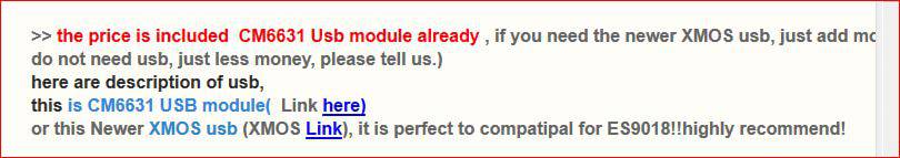

Het kan best zijn dat de xmos spanning van de pc gebruikt als handshake om vervolgens over te schakelen naar spanning vanaf de dac kant. Dan moet je dac dus echt wel aan staan.
Re: usb dac
Ik vind het een beetje onduidelijk, je kunt er dus 2 types voor de USB bij krijgen.
De chip zit op het ingestoken kaartje wat rechtop acter in de kast zit, dan weet je wat je hebt, misschien wel de CM6631, en dat hoeft zeker geen verkeerde te zijn.
Maar als je dan de drivers van de XMOS er in sleutelt, gaat het wel verkeerd.

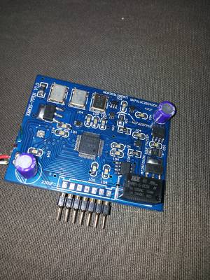

Het type nummer wat er op de XMOS chip staat, welke is dat?

heb op twee andere pc's geprobeerd (win7 en win8.1) en daar installeerd hij direct "xmos usb audio 2.0" maar wel met code 10
Heb ondertussen van alles geprobeerd maar niets werkt. Onder andere; opstarten met optie 7 (ignore driver hardware signature) ; diverse andere xmos drivers voor allerlei versies van windows
