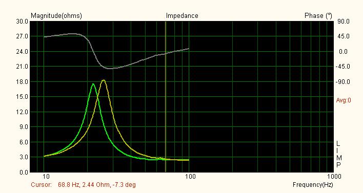

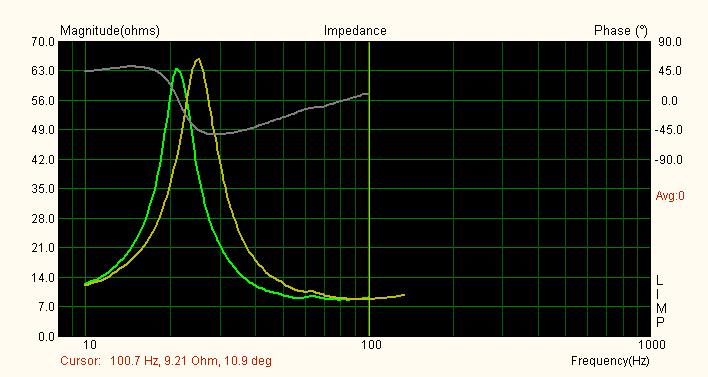

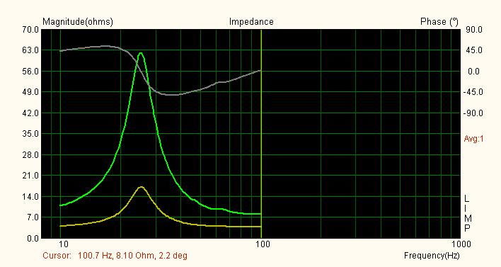

Ik heb nog drie grafiekjes toegevoegd:
1 De meeting met de spoelen in serie
2 De meeting met de spoelen parallel
3 Het grote verschil tussen Single Coil en Serie meting
Hier valt vooral de grote impedantie piek op bij de serie meeting. Meer dan het dubbele t.o.v. de parallel meeting... Iemand een verklaring?
Wat ik mooi vind is dat de T&S waarden bijna gelijk bij de serie en parallel meeting terwijl de impedantie pieken zo enorm veel verschillen.
Wat ik van de theorie hierachter begrijp is dat hoogte van de piek ook niet uitmaakt maar alleen de -3db punten tov elkaar, maar toch mooi dat het zomaar hetzelfde is
