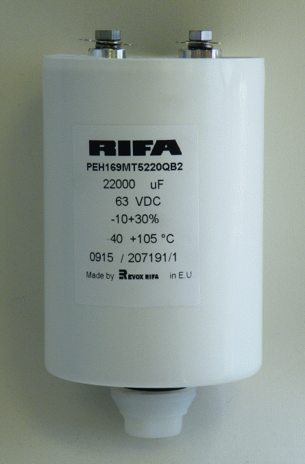

Ik heb een paar condensators met een montage bout aan de onderzijde.
Moet de bout en daarmee de behuizing van de condensator geisoleerd worden van het chassis?
In onderstaande foto meen ik ook een isolatie schijfje te zien, die heb ik dus niet.

Effe meten of die schroefdraad iets heeft te maken met de aansluitingen, denk ik?

Google + Typenummer = Datasheet :mrgreen:
Gek genoeg staat het er (volgens mij) niet absoluut beschreven of de behuizing wel of niet geisoleerd is ten opzichte van de aansluitingen.
Zelf heb ik nog nooit meegemaakt dat die doorverbonden waren, maar dat wil niet zeggen dat het niet kan voorkomen...
Even nameten dus met de pieper in de multimeter.

Deze Rifa's die ik ken hadden een rubber montage ring en zat er een verhoging op de nylon moer voor centrering. Het is wel de bedoeling ze geïsoleerd te monteren. Ook al zit de condensator zelf niet aan het huis, er kan daar wel lekstroom gaan lopen.

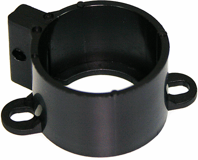

Persoonlijk monteer ik dit soort forse elco's het liefste met een daarvoor gemaakte klem :
Ze zijn er in vele soorten en maten, van metaal of kunststof.
Groot voordeel van de laatste is natuurlijk dat hij gelijk als een isolator werkt, en helemaal als je er een hebt met een kunststof stootrand aan de binnenzijde van de ring.
Dan is het vrijwel onmogelijk om de elco contact te laten maken met de (metalen) ondergrond.

Dat is wel mooi spul maar die ruimte mis ik in mijn geval en ze zijn nogal prijzig.
Die van kunststof zie ik trouwens in maximaal 40mm.
Re: Montage stud mounted condensators.
Ik weet niet waar je gekeken hebt, maar hier is kunststof 50 mm geen probleem :
