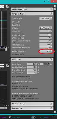

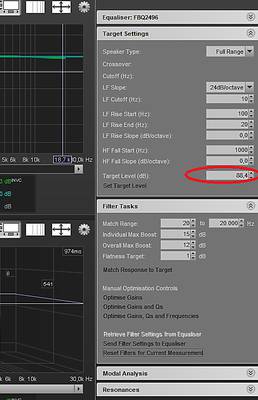

hoi,
ik ben aan het meten
nu loop ik tegen het volgende aan
als ik het linker en rechter kanaal meet dan zie ik verschil in Db waardes?????
terwijl linker en rechter even hard spelen met muziek???
waar komt dat verschil vandaan? en moet ik dit nog corrigeren tijdens het meten??
zie plaatje
gr
Wim

Met andere woorden, hoe meten jullie het linker en rechter signaal??
Calibreer je 1 x vooraf gaand aan de meet sessie je volumemet de interne tool van REW
Of calibreren jullie elk kanaal afzonderlijk qua decibels?
Of past de meet software Rew. Dit zelf aan
Het is namelijk zo mijn zuilen staan in de kamer waarvan 1 zuil dichter bij een wand dan de andere zuil.
Dus REW gaat de 1 dan ookmietw meer corrigeren dan de ander als ik de voorgestelde filter correctie zie.
Maar dan zakt het volume ook iets als er meer gedimd word t.o.v de andere speaker.
Dus hoe krijg ik nu een exacte verhouding qua decibels tussen links en rechts??
Gr
Wim

Vandaar mijn 2 plaatjes, waarom geeft rew 2 verschillende db waardes aan voor links en rechts??
Want als ik de curves voor correctie in rew bekijk dan lopen ze netjes evenwijdig qua volume
Dus het gaat fout als ik de voorgestelde waardes heb ingevoerd.
Of ik zelf doe iets fout tijdens het meet proces?

het links rechts verschil is opgelost,
ik maakte de fout om elke keer per kanaal afzonderlijk de spl calibratie te maken
als ik dit vooraf eenmalig uitvoer, en daarna beide kanalen meet, en waar nodig corrigeer
dan klinkt het perfect in het midden
