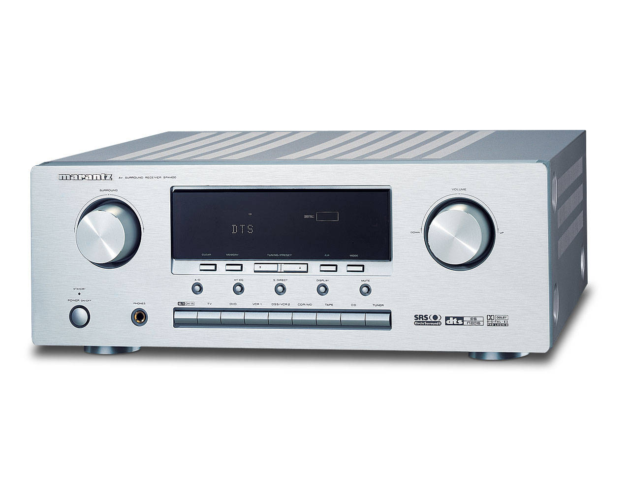

Als S-Direct voor Source Direct stond, zou ik denken dat de toonregeling wordt gepasseerd. Google noemt daar echter niets over, en een opgeduikelde service manual eveneens niet. Ook toont het front van de versterker eigenlijk maar weinig wat daarop zou kunnen duiden:
Voor alle duidelijkheid: op welk display verschijnt S-direct? In het voorpaneel van de versterker, op het scherm van een telefoon met remote-app, op de televisie, of stuurt de RPi een los display aan?

Heb jij niet een SR4400??
De S-Direct-toets zit midden op het frontpaneel, en op de afstandsbediening links naast de "1".
De [url=http://www.marantz.co.uk/DocumentMaster/UK/dfu_SR4400N.pdf]gebruikershandleiding[/url] schreef:
- (Source) DIRECT button
When this button is pressed, the tone control
circuitry is bypassed as well as Bass Management.
Notes:
  • The surround mode is automatically switched to
    AUTO when the source direct function is turned
    on.
  • S-DIRECT is turned off when the other surround
    mode is selected with the SURROUND mode
    selector knob or the surround mode buttons of the
    remote controller.
  • Additionally, Speaker Configurations are fixed
    automatically as follow.
    (Front SPKR = Large, Center SPKR = Large,
    Surround SPKR = Large, Sub woofer = On)
Re: hifiberry zonder geluid!

Inderdaad de SR4400. Excuses.
De S-direct knop weet ik uiteraard wel te vinden. En bij elke andere geluidsbron kun je die naar vrijheid gebruiken. Bij de stream vanaf de Kodi Pi/Hifiberry combo niet. S-direct verschijnt op het display van de SR4400 zodra ik de bass of treble wil veranderen. En ik kom daar niet omheen. Wat ik ook indruk op de versterker of de remote. De Kodi combo is met tulp (wit en rood) verbonden met de versterker.
