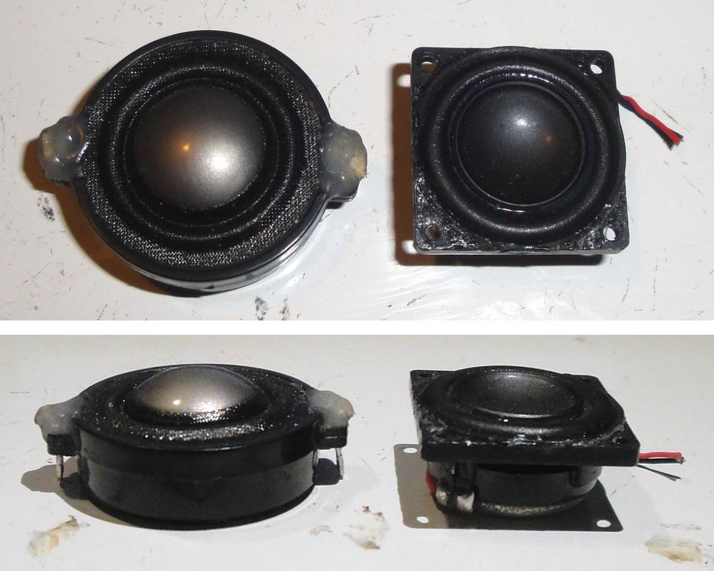

hele kleine tweetertjes
Hello,
Hoe zit dat nu met hele kleine tweetertjs, en dat ze meestal een faseplugje of anderszins een beetje 'akoestische compressie' nodig hebben om hun ding te kunnen doen?
Ongetwijfeld een moeilijk technisch verhaal, maar er zijn ook uitzonderingen: Links een (naar verluid) Ti doompje met spreekspoeltje Ø = 14 mm
Rechts een Veco "breedbandertje" spreekspoeltje Ø = 12 mm, inverted mylar doompje.
U raadt het al, uit het Veco-tje komt al het hoog dat u wenste, uit het Ti doompje niet...
Het Ti doompje geeft pas het top-hoog weer als je je vingertoppen strategisch plaatst (of een faceplate die het gedeeltelijk overdekt)
Dat is ook altijd het geval met die goedkope mylar tweetertjes, u kent ze wel.
Ik gok dat het iets heeft te maken met hoe bol de bolling is van de dome, en dat het Veco-tje wat dat betreft nogal plat is.
Vooralsnog is het Veco-tje het kleinste tweetertje dat ik ken, ook al is het eigenlijk een breedbandertje.
Re: hele kleine tweetertjes
De grens ligt kennelijk bij iets van spreekspoel Ø = 17mm.
De B&W tweeter uit de DM5 en de DM6 bijvoorbeeld (18 mm), doen het nog prima zonder hulp. (een vrij platte dome)
De overbekende historische Vifa domes (19 mm) maken echter toch al gebruik van een faceplate die over het rolrandje valt. (is een bollere dome)
Enfin, misschien iemand die er iets zinnigs over weet te zeggen?
Ik vroeg me af of iemand het kan verklaren (eerste zin in de OP).
(...en misschien een tip hoe dat het beste aan te pakken met die schattige Ti doompjes.)
Ik heb geen hypothese geponeerd, maar een vraag gesteld.
Voorbeeld typisch mylar tweetertje: Dat geeft weinig top hoog zo (zeg > 7kHz)
Dit wel, met dezelfde driver: Bij een dome kan je ook de faceplate over de rolrand laten vallen, zoals de Dayton uit je voorbeeld.
En ook met voorbeelden aan komt met fase plugje dan wel faceplate overhang.Tweety schreef:Hallo Jerommel,
Ik denk dat ik me bij Wouter aansluit...
Die Audax is krek zo'n mylar tweetertje als in mijn vorige bericht, maar dan zwart ipv chroom membraan.
die B&W tweeter uit de DM5 en DM6 is de kleinste maat dome die het bij mijn weten zonder hulpmiddelen goed doen.
Dat Ti doompje uit de OP heeft net als zo'n mylar kleintje hulp nodig, beetje compressie nodig, kennelijk.
Maar waarom dat Veco-tje dan niet?
Is mijn vraag nu zo onduidelijk dan?
Zoek maar eens op "phase plug".
Dat is een breder begrip dan je denkt.
Het gaat dus om compressie voor de meeste 'hele kleine tweetertjes', en de noodzaak daar van, zoals bij de typische mylar tweetertjes.
Waarom is dat dan niet nodig bij zo'n Vecootje?
Mij een mysterie, en jullie weten het blijkbaar ook niet.
Ook best hoor.
Topic kan wel weer dicht wat mij betreft.
Ook best hoor.
Nou ja zeg...
Goed dan. Een driver wordt voor een bepaald doel ontworpen. En voor nota bene ik moet gaan zoek op fase plug geef ik je maar weer wat voorbeelden
je hebt een concave dome. Dit zie je bij breedbanders, maar ook bij tweeters van bijvoorbeeld accuton, focal. De ene heeft oortjes, de andere een diffuser in de vorm van een faseplug. Wil je een dome goed laten rondstralen dan kan zo'n diffuser helpen.
Dat het volgens jou bij je "veco" niet noodzakelijk is en bij je mini dome wel staat los van de membraancurve. Het heeft meer te maken met hoe de eigenschappen van het niet gemodificeerde product is en waarvoor je het wil gebruiken.
Goed, dan ga ik Jerommel even helpen/bijstaan
. Ook ik moest een paar keer lezen wat je eigenlijk bedoelde.
Maar, je zit eigenlijk niet eens zover, van de werkelijke gedachte van die gekke afdek-kapjes af
Die kapjes noemen ze meestal 'diffuser', maar net als 'faseplug', beschrijft ook díé naam eigenlijk niet wat ie moet doen. Komt hieronder nog wel.
Die bolling uit je startpost, kan inderdaad een vervelendheidje zijn bij een tweeter. Tenminste, als dat hoogteverschil erg groot wordt.
Als zowel het centrum, als de buitenring van zo'n membraan gelijktijdig hetzelfde geluid afstralen, dan zit daar vanzelfsprekend een weglengteverschil tussen.
Hoe hoger die bolling/holling, hoe groter dat verschil.
Dat weglengteverschil kan zó groot worden, dat er verzwakking optreedt door het faseverschil. Dat gebeurt pas merkbaar op hoge frequenties : daar is zo'n centimetertje verschil, pas een duidelijk merkbare faseverschuiving.
Een niet zo stijf membraantje heeft daar niet zo'n last van. Die kunnen bij zulke hoge freqs niet meer zuigervormig (als geheel) bewegen, enkel het midden van het membraan 'doet wat'. Daar is dit probleempje dus nooit echt van toepassing.
Een echt stijf (titanium ?) membraantje zou er zeker wél last van kunnen hebben. En daarom zie je die kapjes ook (vrijwel) alleen op stijve domes. Metal domes e.d, maar ook mylar is aan de stijve kant.
Die kapjes zijn eigenlijk een extra resonantiesysteempje. De lucht tussen dome en kapje is een heel klein luchtveertje, en de massa had je al in de omringende lucht. De bedoeling is dat die boel resoneert, ergens in het tophoog.
En dat je zo weer wat output terugkrijgt, waar je die eerder in dit verhaal verloren was.
In het kort : je linker driver is stijver én heeft een dieper profiel, dan je rechter driver. Beiden samen kunnen verklaren waarom de linker (relatief) minder tophoog geeft.
Maar niet exclusief : er spelen natuurlijk nog een boel andere dingen een rol.
Afsluitend : nee, ik zie geen relatie met de diameter van je membraan, dat een te klein membraantje geen tophoog kan geven. Strookt ook niet met eigen ervaringen.
Eerder omgekeerd : hoe breder je dome, hoe hoger je hem graag zou maken om de boel stijf te houden. En hoe groter je weglengteverschillen dus zijn (door zowel hoogte, als breedte).

MH, die polycarbonaat tweetertjes zien er eigenlijk allemaal hetzelfde uit. Een conus/dome tweetertje met een diffusor ervoor.

Geen diffusor, Wouter, maar een resonantiesysteem. Vergelijk de basreflex. In dit geval is het dan een hoogreflex. Voor je het weet resoneert dat niet precies in fase met de dome of konus daaronder en heb je "traag" hoogwouter schreef:MH, die polycarbonaat tweetertjes zien er eigenlijk allemaal hetzelfde uit. Een conus/dome tweetertje met een diffusor ervoor.

Het is m.i. een manier om akoestische compressie te bewerken.pappaleo schreef:Geen diffusor, Wouter, maar een resonantiesysteem. Vergelijk de basreflex. In dit geval is het dan een hoogreflex. Voor je het weet resoneert dat niet precies in fase met de dome of konus daaronder en heb je "traag" hoogwouter schreef:MH, die polycarbonaat tweetertjes zien er eigenlijk allemaal hetzelfde uit. Een conus/dome tweetertje met een diffusor ervoor.
Compressie-drivers doen dat ook, maar dan wat meer.
Voor resonantie is de ruimte tussen 'diffusor' en dome te klein.
