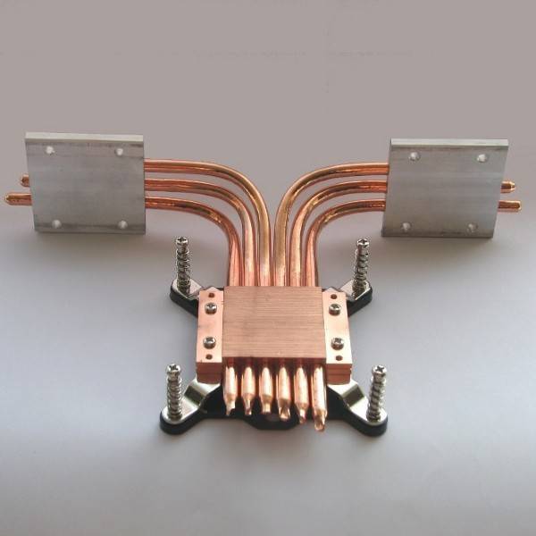

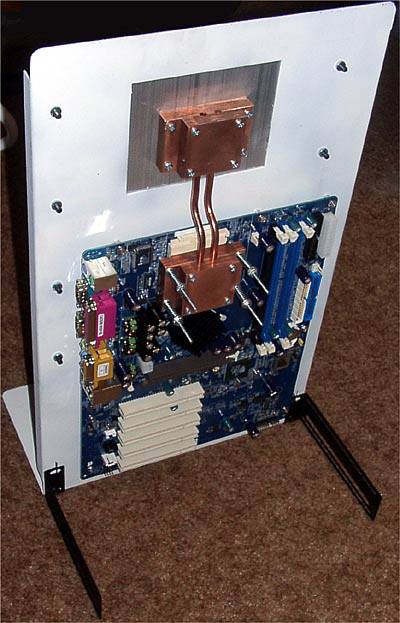

Al zoekende kwam ik het volgende artikel tegen:
Fanless Heatpipe CPU Cooling System by FMAH
Nu ik heb nog een koelprofiel liggen wat erg geschikt zou kunnen zijn voor deze toepassing, het is 30cm x 30cm x 4cm met een thermische weerstand van 0,3K/W. Dit zou toch voldoende moeten zijn om de max 90W van een i7 6700K weg te douwen.
Heatpipes en andere onderdelen kwam ik hier tegen:
IT-Tech
Staat niet bij bij het ook voor 1151 is, maar daar is achter te komen. Kost in ieder geval geen vermogen.
Wat denken jullie? Haalbare kaart om zo'n systeem te bouwen? Alternatieven?

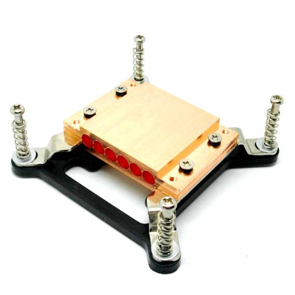

Kwam dit tegen:
Flat Cool Pipes
Dat ziet er wel handig uit, lijkt me een stuk makkelijker om goed aan de cpu en het koelprofiel te koppelen dan ronde heatpipes. Maar eens kijken of daar aan te komen is en wat zoiets moet kosten.

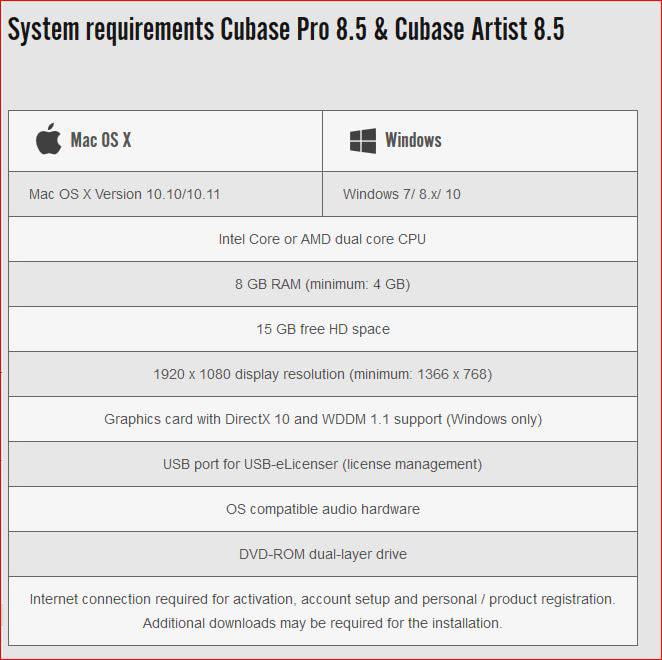

Zo zwaar zijn de eisen ook weer niet voor Cubase.
Richt je een DAW in om veel VST-instrumenten gelijktijdig (uiteraard) te kunnen gebruiken, dan vereist dat een krachtige CPU en veel RAM. Zelfs wanneer de plugins niet van onderstaand caliber zijn.
System Requirements
For smaller projects, e.g., users of the Vienna Special Editions:
- PC Intel i7-Quad CPU or better, with Windows 7/8/10 (latest update) 64-bit
- Mac Intel i7-Quad CPU or better, OS X 10.8 or higher
- 12 GB RAM
For larger projects:
- PC Dual Intel Quad Core XEON 5520 or better, with Windows 7/8/10 (latest update) 64-bit
- Mac Pro 8-Core Xeon 5520 “Gainstown” or better, with OS X 10.8 or higher
- 24 GB RAM

Gerrit schreef:
Kwam dit tegen:
Flat Cool Pipes
Gerrit
Ja, grappig spul is dat. Oorspronkelijk bedoeld voor LED koeling. Hou er wel rekening mee dat ze horizontaal aanzienlijk minder warmte kunnen transporteren dan verticaal (tot wel een factor 5). Heb je met koperen ronde minder of geen last mee, afhankelijk van de opbouw.

Kwam dit tegen:
Flat Cool Pipes
Gerrit
Ik zag het, nu was dat ook wel de bedoeling maar het is zeker iets om rekening mee te houden. Ronde heatpipes zijn in verschillende maten ook gewoon bij RS te koop, de blokjes heb ik echter nog niet gevonden.

Dus dan zo'n soort constructie:
Maar dan met meer heat pipes, dus zo'n blokje:
6-x-6mm-o-heatpipe-intel-h2-1150-1155-silent-fanless-passive-htpc-cpu-cooling-core.jpg
Een hoop moederborden hebben wel wat koeling zitten waar de heat pipes in het voorbeeld lopen, dat moet ook nog uitgezocht.
Het lijkt me overigens lastig om dit goed uit te lijnen als ik zie hoe de heat pipes op een koelprofiel gedrukt worden:
Of zou je daar ook zo'n blokje (of twee) kunnen nemen en dan gewoon recht laten lopen?

Vergeet je niet dat de spanningsregelaars op het moederbord enige luchtstroom nodig hebben?
Gerrit
Berichten: 1005
Locatie: Schin op Geul
Re: Zelfbouw volledig passief gekoelde Skylake DAW PC?
Bericht door Gerrit »
Vandaar mijn voorkeur om het bord verticaal te monteren. Het idee is om de behuizing onder en boven van gaas te voorzien zodat de lucht er mooi doorheen kan stromen. Het geheel wordt dan minimaal een centimeter of tien van grond aan de keyboard standaard of aan een 19"rack bevestigd, op die manier zou er toch voldoende convectie moeten zijn.
Gerrit
Gerrit
Bijna alle moederborden zijn er op ontworpen dat de spanningsregelaars gekoeld worden door de luchtstroom van de processorkoeling. Passief koelen vermindert de levensduur behoorlijk.
