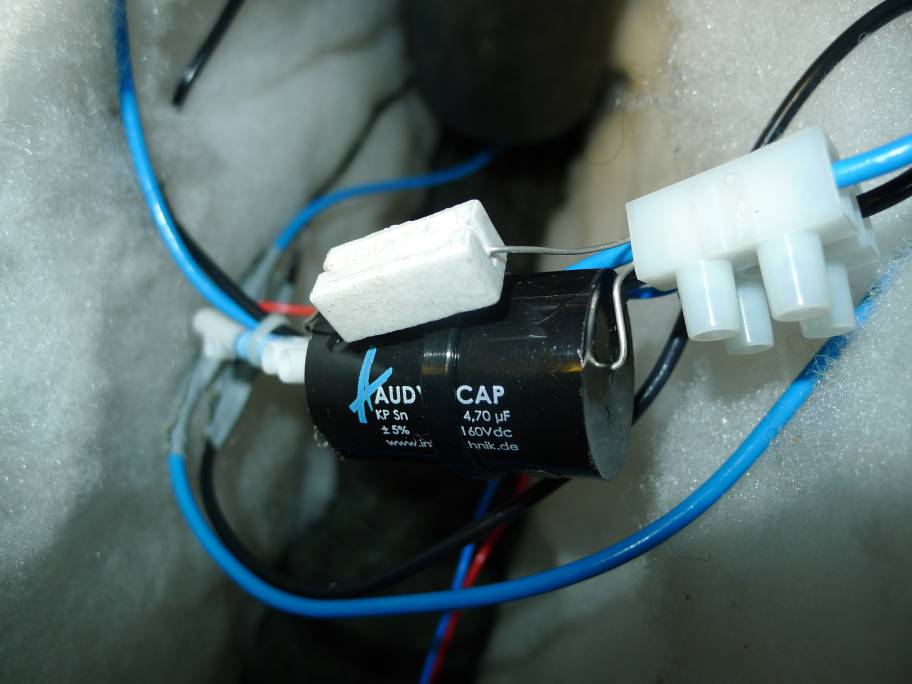

De bas/mid unit is een Eton 7-372/32 Hex.
En de hoog unit is een Morel MDT 33.
Ik heb deze monitors gekocht via een tweedehands dealer.
Ik merkte al snel dat ze in het midden best wel hard klinken.
Toen ik ze open maakte, zag ik dat er alleen maar een correctie op de Tweeter is aangebracht.
Het plus signaal dat binnenkomt gaat eerst een Condensator in van 4,7 Uf met daar overeen een 1k weerstand.
Dan gaat het door een weerstand van 4,7 ohm naar de plus van de Tweeter.
Het signaal van de min. dat binnen komt hangt direct aan de Tweeter.
De bas/mid unit is niet gefilterd.....deze hangt direct aan de ingang.

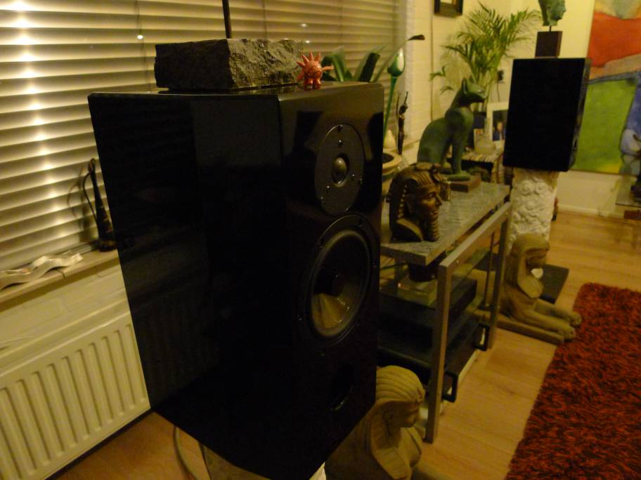

De kasten zijn 30 cm diep....25 cm breed en 50 cm hoog.
De wanden zijn erg dik om het boeltje dood te maken.
Dat is ook wel gelukt, want het klinkt erg massief als ik er tegenaan klop.
De kasten hebben een baspoort aan de voorkant.
Ze zijn wel erg mooi gebouwd.

Dat is we héél minimaal. Het zijn trouwens vrij behoorlijke units, en dan druk ik me zacht uit. Die verdienen wel een goed ontworpen filter.

Zo hee, maar liefst twéé componenten ! Kans is heul klein, dat dat iets fatsoenlijks gaat geven. Heeeel soms zou het misschien wel kunnen...maar hier...
Leukste is nog : die 1000 ohmer, die kan je gewoon losknippen. Doet quasi niets. Dat verschil ga je niet horen. Maakt 1 component.
Géén standaard filtertjes gaan gebruiken. Dit is duur spul (geen uitspraken over of dat het waard is.... Volg ajb de adviezen of aanbiedingen van degenenen hier.

Toch merkwaardig
Zo te zien prima/nette gebouwde boxen met kwalitatief hoogwaardige units.....
En dan zo'n filter? Ben toch benieuwd wat daar de gedachte achter is geweest.

Houtbewerking is best nog wel een ander vak dan filtertechniek. Het kan natuurlijk zijn dat de bouwer over dat laatste te makkelijk gedacht heeft, het resultaat tegen vond vallen en tenslotte zijn project in de wilgen heeft gehangen.
Ook kan het zijn dat er ooit een goed filter in gezeten heeft, dat er om obscure redenen is uitgehaald. Het restant is vervolgens verkocht. Moeilijk te achterhalen wat de drijfveer geweest is.

Wat je kunt zien als de bas unit eruit is,
is dat de bedrading die van de terminals komen zijn afgeknipt geweest en er weer
andere aan vast zijn gemaakt.
Iemand heeft dus het originele filter eruit geknipt, en dit hoopje
ellende ervoor in de plaats gezet.
Deze set is door "Sublow Frequentie" te Amersfoort verkocht in deze staat, aan een meneer
in Amsterdam, met daarbij het verhaal dat ze zouden zijn gebouwd door OLS te Breda.
Ook werd door Sublow verteld, dat het een z.g....."Reference 3A" filterconcept zou zijn.
Qua gedachtegang klopt dat ook wel, want ook Reference 3A maakt monitoren
met alleen een correctie op de Tweeter.....en bij hun komt dit concept wel goed uit de verf.
Maar goed....Bij Reference 3A weten ze wat ze doen.
Er heeft dus waarschijnlijk een hoogwaardig filter in gezeten.

Nou, dan kan het er na wat gepruts van mij nooit slechter van worden.
