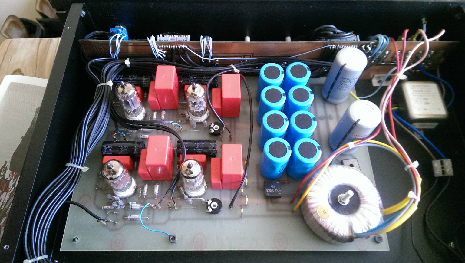

Hoi Anne kun je me uitleggen waarom die weerstanden weg zouden moeten, brengt het enige "klank"verbetering? Ik dacht dat ze deze weerstanden juist er in hadden gezet om de elco's te ontladen als je de versterker uitzet. Ik meen ook te herinneren dat er een schema "rond-zweeft" waar ze een buizen hoogspannings voeding toepassen? Is of zou die klank-matig beter zijn, en zou het met dit ontwerp kunnen. De versterker klinkt overigens gewoon goed!

Dit is een foto van de gebouwde voorversterker, ik meen dat het ontwerp van een Duitser afkomt, Frank Raphael.

Voor de klank maken die weerstanden niks uit.Al die weerstanden nutteloos,één voor 't ontladen volstaat, ze hangen toch allemaal aan elkaar.En drie zefde filtersekties achter elkaar ook allesbehalve slim.Het hele ding zit met teveel en te dikke C's in elkaar naar mijn smaak.MarcGommans schreef:Hoi Anne kun je me uitleggen waarom die weerstanden weg zouden moeten, brengt het enige "klank"verbetering? Ik dacht dat ze deze weerstanden juist er in hadden gezet om de elco's te ontladen als je de versterker uitzet. Ik meen ook te herinneren dat er een schema "rond-zweeft" waar ze een buizen hoogspannings voeding toepassen? Is of zou die klank-matig beter zijn, en zou het met dit ontwerp kunnen. De versterker klinkt overigens gewoon goed!
Dat 't uit Elektuur komt verklaart veel, schoten meestal met een kanon op een mug

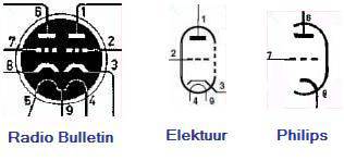

Ook niet, die hadden van die vette "Zwarte Piet" symbolen voor de buizen en transistoren. Schema is typisch van Duitse herkomst met die stip als kathode.ray5150 schreef:Radio Bulletin, Anne...
Verder is het een tamelijk standaard recht-toe-recht-aan ding
Re: Kent iemand deze buizen voorversterker nog?
Het tekenwerk lijkt idd niet erg Elektuur, de stijl wel
