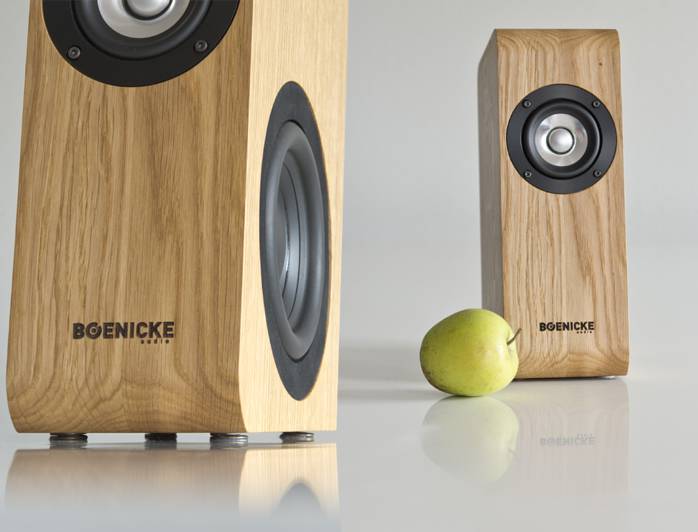

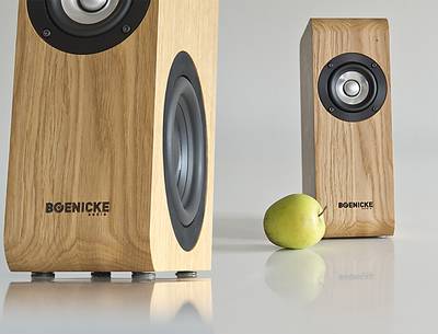

Idee voor de werkkamer, odz meer ideeen dan tijd om uit te voeren, maar de wc-eenden vorderen gestaag.
Ik heb straks een minidsp over, daar moet wat mee. 3x raden wat er door mijn hoofd spookt. Nog kleiner dan de MIMO, maar een stukje cuter, in ieder geval voor nearfield. Beetje onzinnig idee, maar eens kijken wat men er hier van vindt. FAST+
http://www.fountek.net/products.asp?id=51 (metingen hier: http://medleysmusings.com/fountek-fr88ex/)

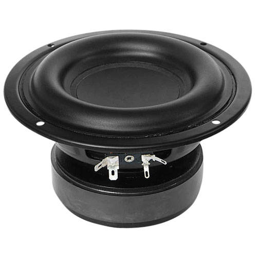

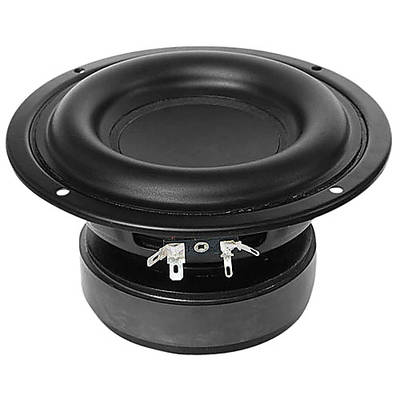

http://www.tb-speaker.com/en/products/detail/187

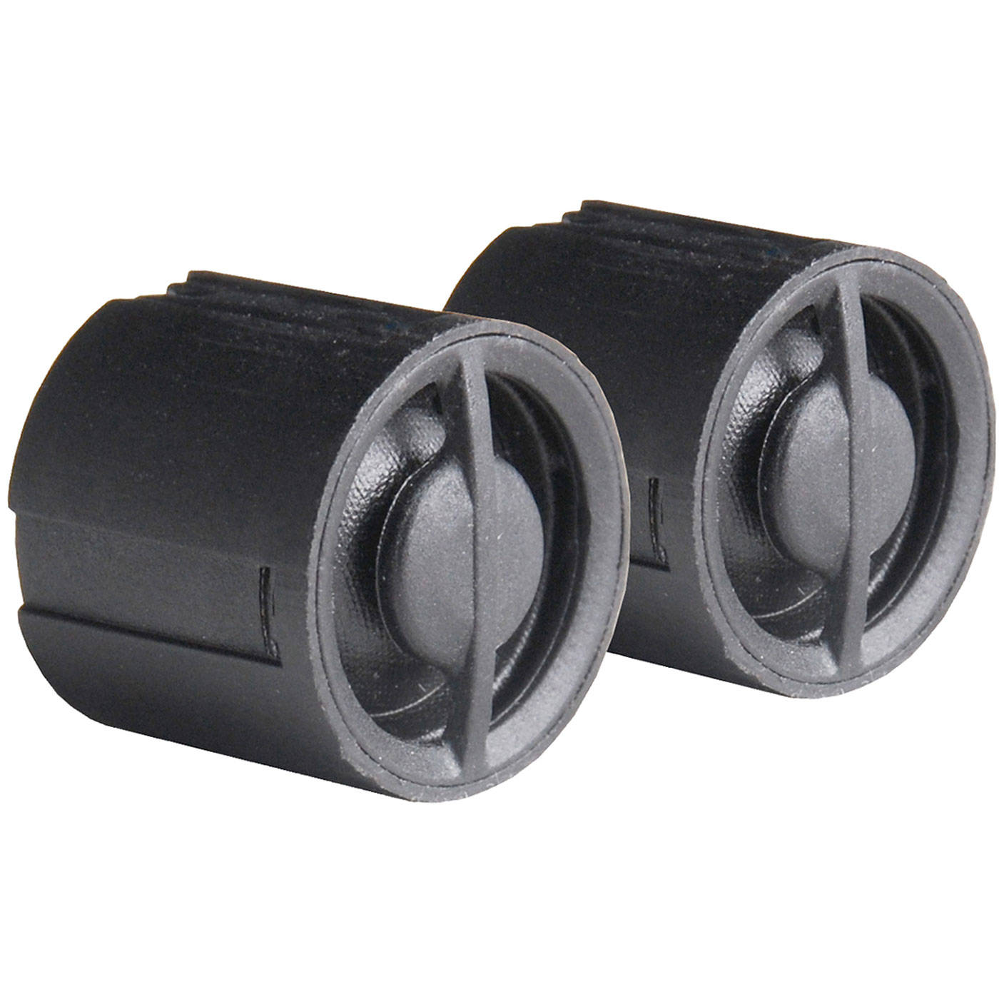

Optioneel - aan de achterkant:
http://www.tb-speaker.com/en/products/detail/234
Jawel, weer gejat, en wel de Boenicke W5:
Weet iemand (betaalbare) alternatieven voor de Fountek? Rechte frequentie is niet zo heel belangrijk, ik denk eerder aan lage distortion, beter afstraalgedrag etc. We hebben wat "wiggle room" ivm minidsp.
Laag de TB erin crossen (gesloten kastje, bas wat oppiepen) zo rond de 200Hz zat ik te denken, en misschien wel een microtwietert aan de achterkant voor het ruimtelijke effect :)
Gilt u maar :)
Zit in de Boenicke niet deze? http://www.rumoh.eu/fullrange/fullrange-3/fountek-fe85
Kost de spreekwoordelijke 'geen drol'.
En de tweeter is dezelfde die ook in de tangband W3 coax zit, wellicht kun je een mini 3-weg overwegen. Volgens Henkjan was het filter wat Hobby Hifi er voor bedacht had (spiralino) erg fraai en eenvoudig.
http://www.rumoh.eu/tangband-w3-1723
Als alternatieve woofer zou ik de Peerless SLS 5,25" overwegen. Onee, jij gaat actief. Dan is die tangband toch beter ivm z'n potente Xmax

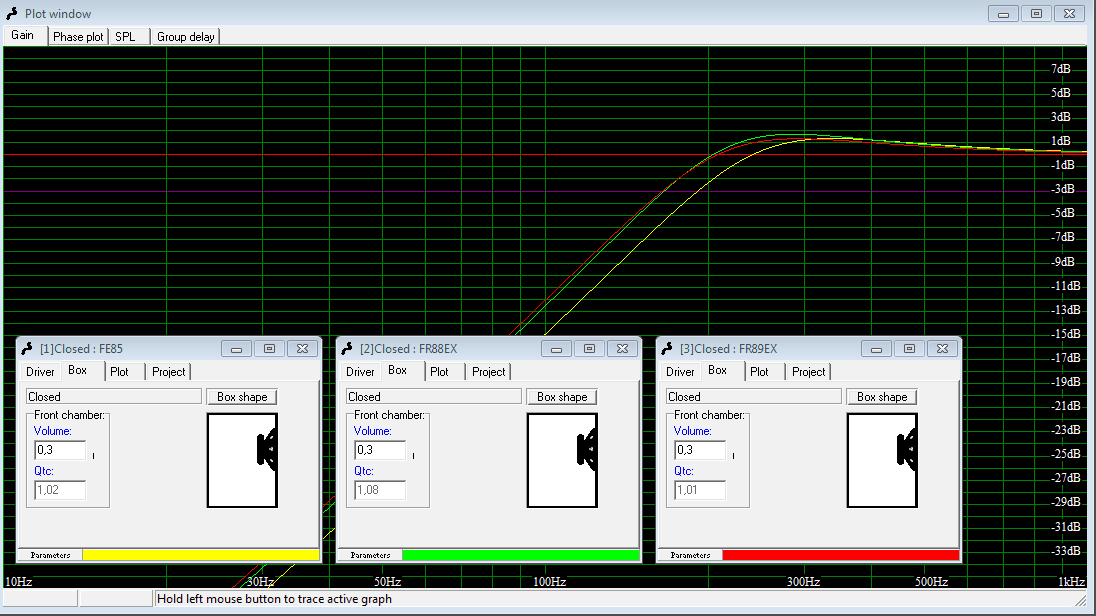

FE85 vs. FR88EX vs. FR89EX, wat zou het in een gedee-es-peede omgeving het beste doen ? Op de "kippel" site staat die niet, en om nou andere metingen daarmee te gaan vergelijken is tricky, je weet nooit hoe ze nou precies meten.
Iemand ideeen over wat de betere driver zou zijn voor deze setup?

Nou, voor de fullrange kamer hoef je het ook niet te doen, als je moet kiezen tussen de drie, uitgaande van een crossover rond de 200Hz of hoger.

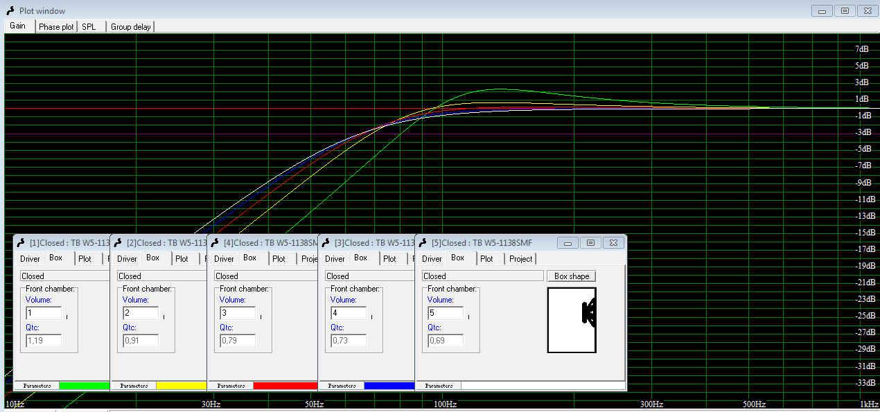

update, wat meer plots toegevoegd.

En van de tangband in een gesloten kast van verschillend volume. Dat wordt wel flink fors piepen met de dsp.
Ik hou het liever gesloten, maar misschien is reflex toch ook wel een idee, en dan de kantjes wat bijtunen met dsp.
