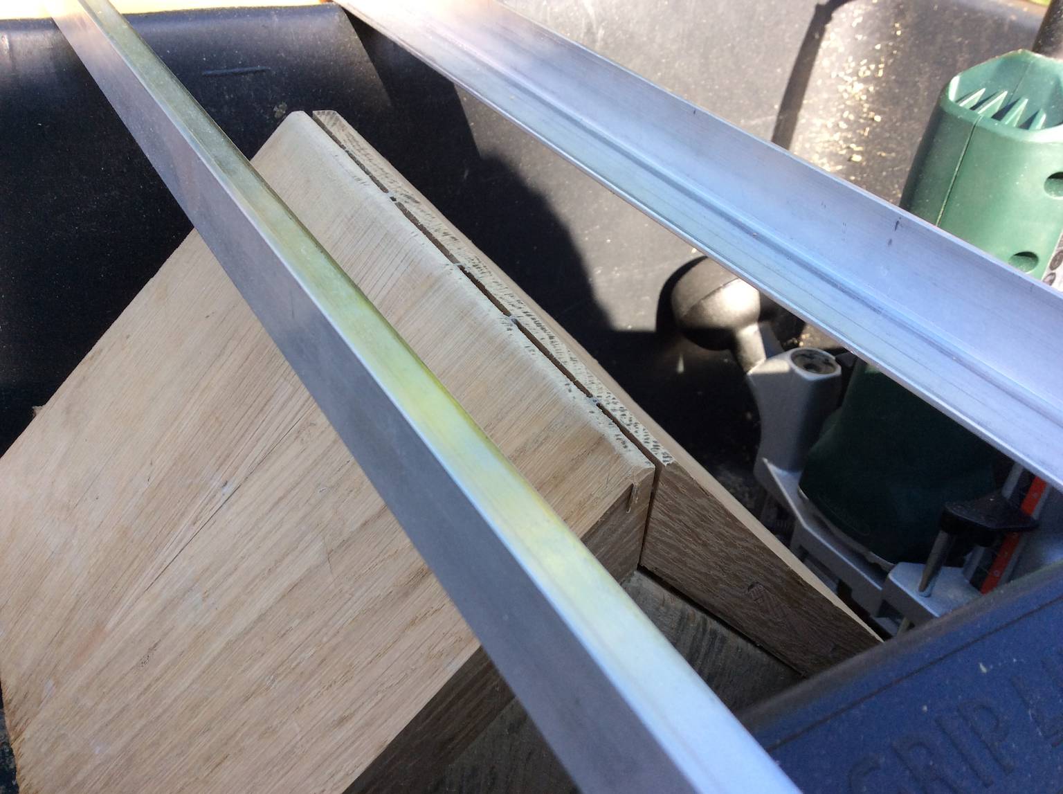

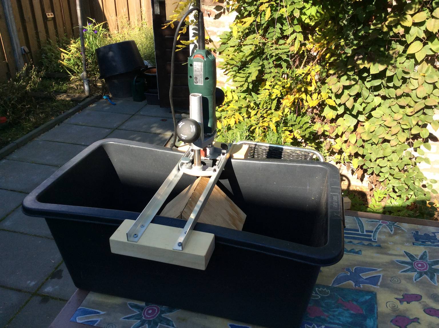

Werkt als een tierelier! De bak had ik al, alu profiel kostte 7 uurie :goeie:
Re: Vlakfreesinstallatie type 'honkiedonkie'
Apart, maar wel slim bedacht.
Ik vraag me af hoe je er voor zorgt dat het werkstuk op z'n plek blijft staan ?

Vastklemmen met blokken en dan fixeren met wiggen, zit vast als een vogel huis. De geleider houdt het dan weer op zijn plak :D
@Zweitse: werkstuk staat precies waterpas en kan geen kant op. De geleider zit ook onwrikbaar, de bovenkant van de bak wordt naar binnen getrokken terwijl de inhoud door de blokken naar buiten wordt geduwd. Mocht het een ander werkstuk zijn dat minder hoog is dan de hoogte opvullen met blokken/plankjes. Ben benieuwd waarom je dat niet voor luidsprekers zou willen gebruiken?

Laat ik het zo zeggen, ik heb een beetje mijn twijfels over de stabiliteit, maar als het voor jou werkt, prima. :goedzo:

Crea, maar een frees is een apparaat dat op hoge snelheid ronddraait met een scherp mes op het eind. Je wilt niet mee maken dat de steun op die plastic bak losschiet....
Die steun zit om de rand heen geklikt, die kan echt nevernooit niet los!!
Dank voor je compliment :)
(Eventueel zou ik de blokken die om de rand klemmen nog door en door het plastiek heen kunnen bouten maar dat is absoluut overbodig)
