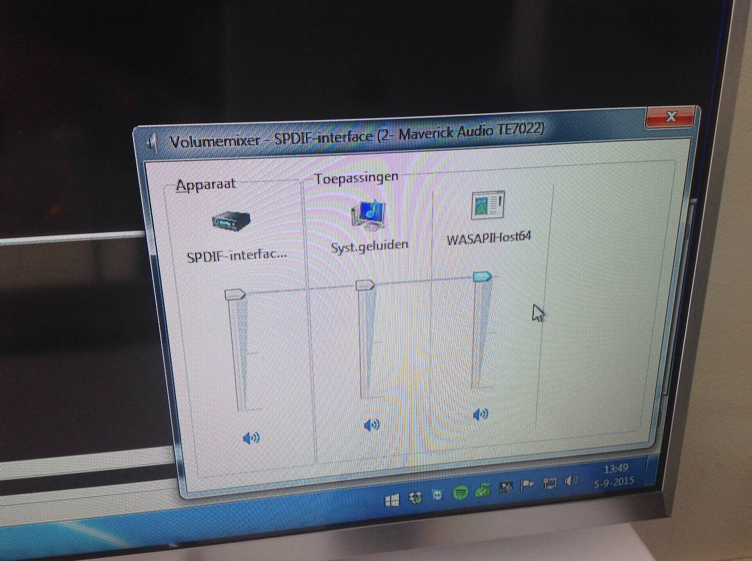

Goed WASAPI in foobar. Zie nu bij de volumemixer ook WASAPI host64 staan. Daarvan doe het volumelevel niets, maar wel nog altijd de volumecontrol van de SPDIF-interface. De meest linker dus. Klopt dat wel?
