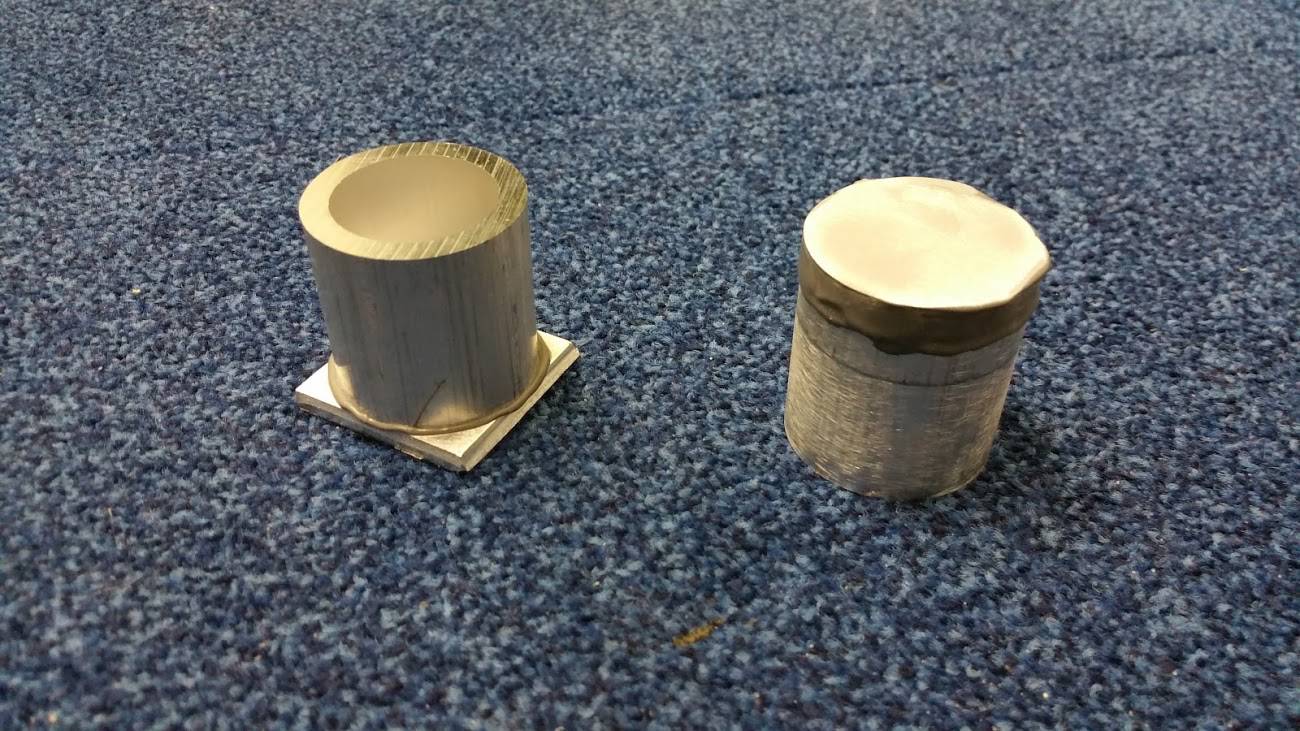

gervenja
Berichten: 660
mc step up transformator (top)
Bericht door gervenja »

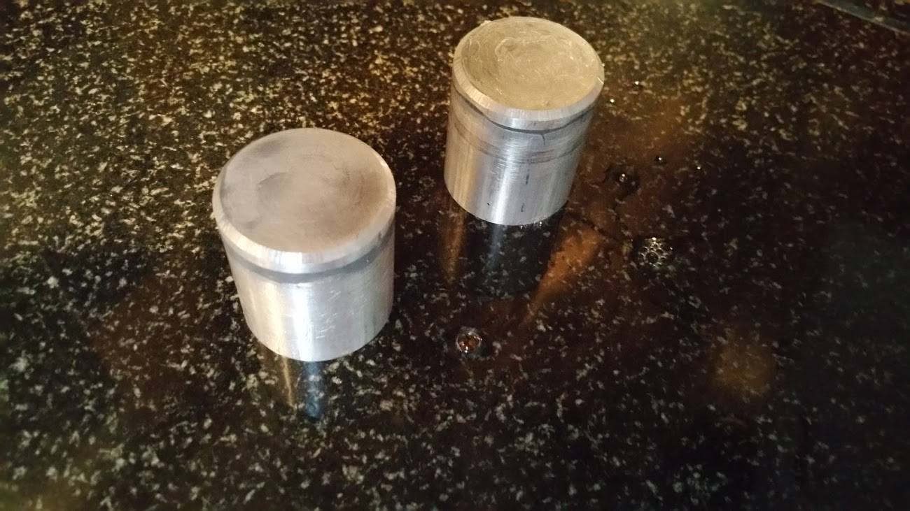

Alle aluminium heb ik gekocht bij Aluminium op maat.
In dit geval een buis van 4 cm doorsnee en 5 mm dik en een rechthoekig profiel ook 5 mm dik.
Verder moest er nog een dekseltje op maar hoe maak ik dit vast?
Dat is dus metaallijm geworden van bison, 2 componenten, en het werkt perfect.
het ruwe werk.
het ruwe werk.
Het mooi afwerken heb ik op mijn freestafel gedaan, beetje bij beetje en heel voorzichtig.
Na de frees
Na de frees
het aflakken is dit keer in hamerslag gedaan van Gamma.
Schroefdraad in de onderkant getapt.
best aardig.
best aardig.
De verf werkt fijn moet ik zeggen.

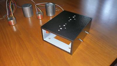

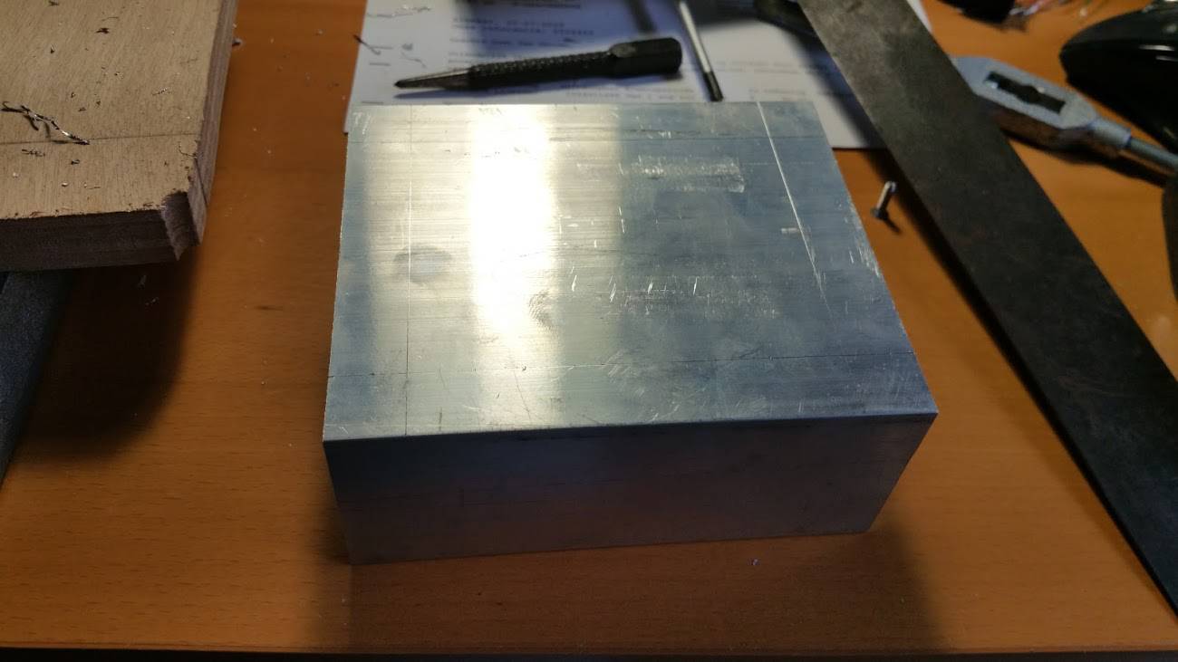

gervenja
Berichten: 660
mc step up transformator (behuizing)

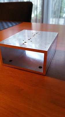

De behuizing maak ik uit een aluminium profiel van 10 * 5 * 12
Een nadeel van het kopen van spullen uit China, de schakelaars hebben Amerikaans schroefdraad.
Dus uit China nog een extra tap besteld (1/4-40 unc-2a). voor weinig.
Niet 100% haaks maar we doen het er maar mee.
Aan de onderkant heb ik een gat gezaagd, moet er wel weer bij kunnen.
Boren en zagen
Boren en zagen

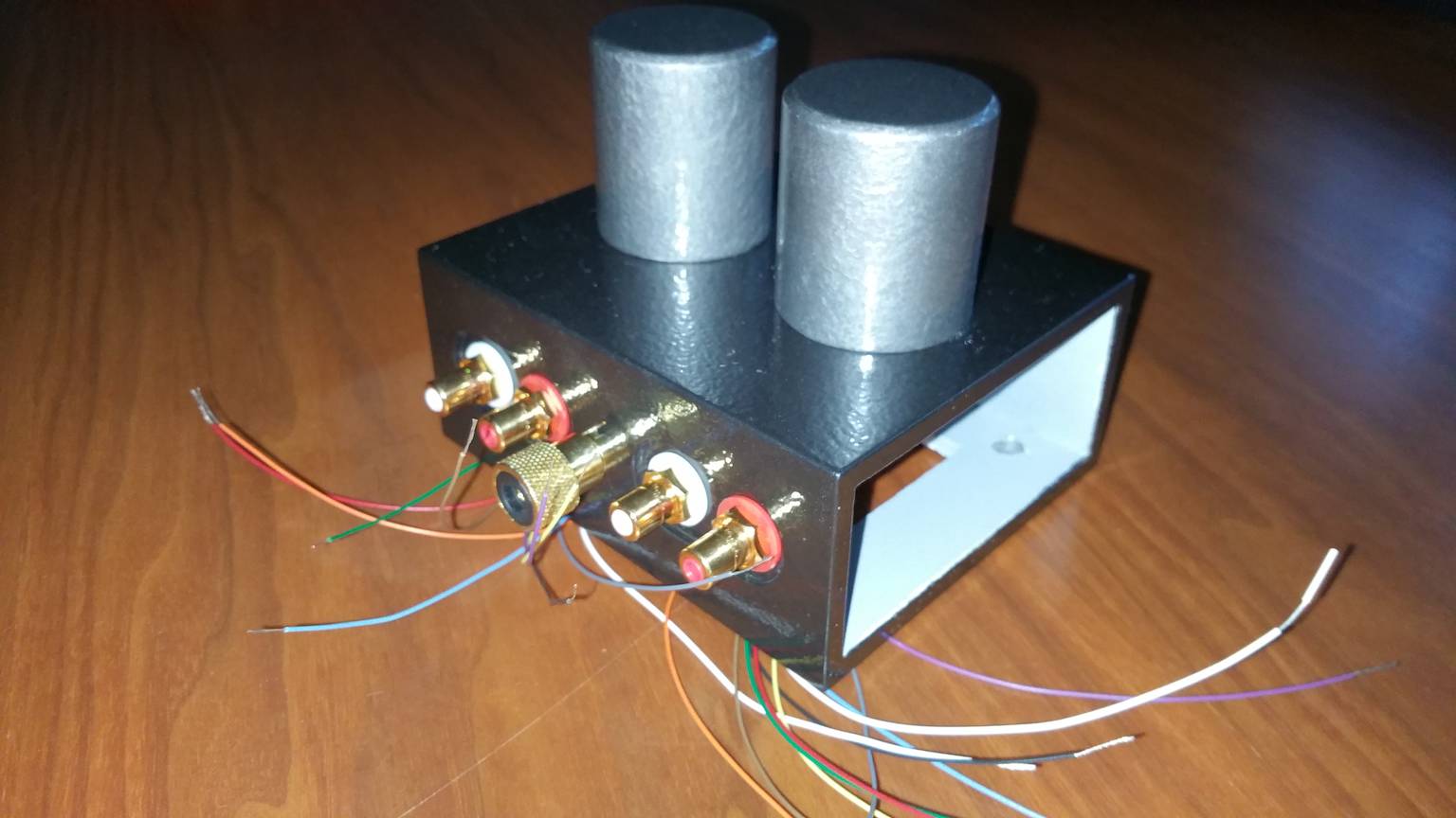

Gronden en aflakken, dit keer met zwart.
Gronden
Gronden
Voor de rca pluggen moest er nog wat gefreest worden, de maximale montage dikte was 3,4 mm.
Het aluminium 5 mm :)
aflakken
aflakken
Morgen verder met monteren.

Re: mc step up transformator
Voor iemand met weinig tijd maak je er wel een hoop werk van :? .Maar wel heel mooi :kwijl:
Denk wel dat ik 't anders zou hebben gedaan ( :o ?) :lol:
Buis 5mm langer en een schijf met doormeter zo dat die er ingeperst kan.Eventueel voor de zekerheid gaatje opzij en een pinnetje erin.Ik heb 't niet zo met lijm, vraag me atijd af wanneer het weer loslaat 8-[
Berichten: 8122
Bij 70 graden +
gervenja
Berichten: 660
ach Anne,
tegenwoordig worden de duurste auto's in elkaar gelijmd zag ik op Nat Geo. :lol:
Dat risico wil ik wel lopen

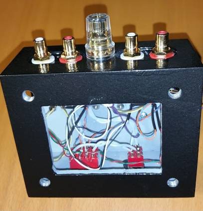

gervenja
Berichten: 660
mc step up transformator (opbouw)
Vandaag eens verder met de bouw.
Eerst maar eens wat onderdelen monteren.
De keuze schakelaars voor Hoog en Laag en voor Aarde en gelifte Aarde.
Nu nog een manier vinden om er tekst op te zetten.
Keuze schakelaars.
Keuze schakelaars.
De RCA zijn van mijn vaste type/merk CMC, de Aarde is wat aan de grote kant maar ik kan alles aansluiten.
De kant met de aansluitingen.

gervenja
Berichten: 660
zo, een avondje aan het solderen geweest.
Pff, ik heb veels te grote handen voor dit kleine gepriegel.
Als je de draadjes gaat twisten is het helemaal een gedoe.
Ben klaar en er klaar mee, morgen controleren en aansluiten.
de meeste draadjes zijn buiten beeld.

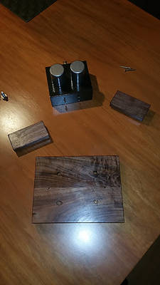

gervenja
Berichten: 660

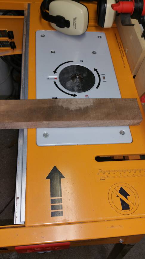

Vandaag van wat AM Noten resthout de zijkantjes gemaakt.
Daar had ik niet goed over nagedacht, er zat geen rechte kant aan.
Eerst maar eens recht maken voordat ik verder kan.
mijn freestafeltje
mijn freestafeltje
Na het rechtmaken kom ik net een halve mm tekort, het is niet anders.
Het idee krijgt vorm.
Na de nodige herrie met de freesmachine ziet het er aardig uit, morgen eens afwerken.
Het gaat waarschijnlijk osmo worden.

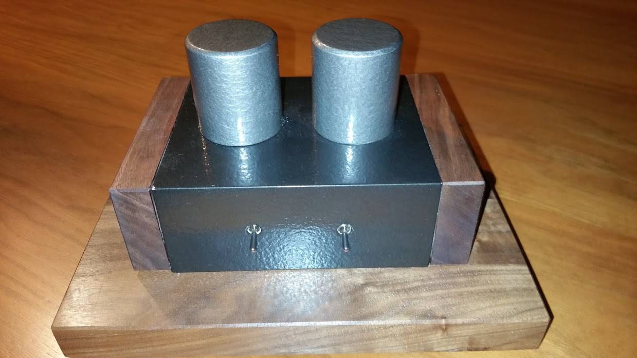

gervenja
Berichten: 660

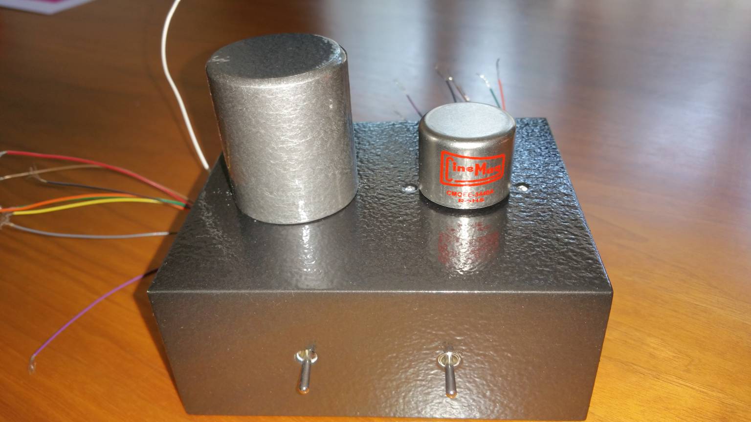

Ben een tijdje wat lui geweest.
Heb niet eens een eindresultaat laten zien.
Toch maar even afmaken.
bijna klaar
bijna klaar
Toch nog af.
Toch nog af.
