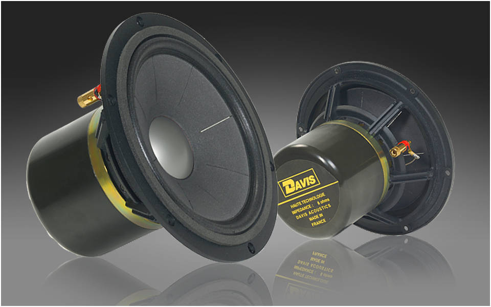

Een mooi ding met zo op het eerste gezicht bijna perfecte eigenschappen voor een breedbander van 20 cm:
http://www.davis-acoustics.com/en/drive-units/20-de-8/ Maar waar zitten de addertjes?

Vermoedelijk een alu spreekspoel Qms en Rms waardeloos, tis 2015.richard schreef:Een mooi ding met zo op het eerste gezicht bijna perfecte eigenschappen voor een breedbander van 20 cm:
En ik meen dat zijn top hoog net onder de maat is, een te vroege afval, 54mm spreekspoel is hier schuld aan als je het mij vraagt.
Davis meeting zegt van niet maar ik meen hobby hifi meting van wel te weinig.
Een breedbander met grote 54mm alu spoel, nee dat kan echt vele malen beter.
En dan die prijs.

De prijsprestatie verhouding van Davis vind ik persoonlijk onder de maat. Als je een goede 8" breedbander wil hebben ga dan voor de Tangband W8-1772 of de W8-1808.
Re: 8" (20 cm) breedbander van Davis
Hmm ja............. iemand dat ding al gehoord? Bij breedbanders kun je weinig uit de TS waarden halen, behalve het rendement misschien. Maar zeker niet hoe hij klinkt. Enig addertje zou kunnen zijn: Naast prijs, bundeling in het hoog.

Foam ophanging, kom op zeg, en dan zo'n prijskaartje? Kansloos in mijn optiek.

Een speaker ongeacht woofer mid-range breedbander, Qms en Rms die een slechte waarde hebben werken over een groot gebied van de weergave als een soort rem.Pjotr schreef:Bij breedbanders kun je weinig uit de TS waarden halen, behalve het rendement misschien. .
Dan kan je nog proberen te herleiden komt dat door een alu spreekspoel, slechte ventilatie of een stugge surround.
TS zijn essentieel om te kunnen herleiden in wat voor behuizing je breedbander moet, of juist geen behuizing op TS selecteren mensen ook hun breedbander.

Foam is optimaal voor het onderdrukken van membraanresonanties. Rubber of textiel doen dit veel minder goed.Het is wat minder duurzaam, al heb je hierin ook verschillende kwaliteitsverschillen.SSassen schreef:Foam ophanging, kom op zeg, en dan zo'n prijskaartje? Kansloos in mijn optiek.
Volgens mij was het met name dat dikke rubberachtig spul, dat Philips gebruikte bij de overgang van foam ophanging naar membraan, om de membraanresonantie aan de rand van het membraan te dempen. Philips gebruikte destijds al laser interferometrie om dat fenomeen op te sporen.richard schreef:Foam is optimaal voor het onderdrukken van membraanresonanties. Rubber of textiel doen dit veel minder goed.Het is wat minder duurzaam, al heb je hierin ook verschillende kwaliteitsverschillen.
I.d.d. er is foam en er is foam. Die grijze plastic foamranden vergaan op den duur, vooral onder invloed UV licht. Niet in de zon zetten dus. Maar er zijn ook foamranden die gewoon niet vergaan, meestal van synthetisch rubber. Foam is wel een optimaal materiaal om de resonanties/reflecties aan de conusrand te dempen.

Klopt.Pjotr schreef:I.d.d. er is foam en er is foam. Die grijze plastic foamranden vergaan op den duur, vooral onder invloed UV licht. Niet in de zon zetten dus. Maar er zijn ook foamranden die gewoon niet vergaan, meestal van synthetisch rubber. Foam is wel een optimaal materiaal om de resonanties/reflecties aan de conusrand te dempen.
Seas exotic
A special foam rubber surround reduces mass by 40% compared with conventional rubber surrounds, resulting in higher sensitivity and excellent damping properties. Unlike most plastic foam materials, this material is stable and will offer decades of trouble-free operation.

Dit foam ziet eruit als de standaard polyuretaan foam met een likje lak erover, dit waarschijnlijk in een kansloze poging om de UV stabiliteit van 't polyurethaan wat op te vijzelen. Davis is in mijn optiek een fabrikant die geheel trouw aan hun land van herkomst het begrip 'met de Franse slag' springlevend houdt, alle Davis drivers die ik ooit heb gebruikt hadden wel één of ander mankement.

Gewoon gewoven textiel en je hebt weinig mechanische verliezen, geen geluidsweerkaatsing omdat een surround vaak bol is, hele lange levensduur en is sterk.
