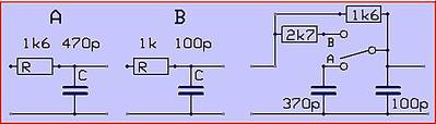

Ik heb een versterker en ik wil het ingangsfilter aanpasbaar maken naargelang de ruimte van harde akoestiek of gedempte .
Het ingangsfilter bestaat uit een serieweerstand van 1K6 en een parallelcap van 470pF door 1K en 100pF te gebruiken is deze meer geschikt voor sterk gedempte ruimtes.Hoe kan ik dit met een keuzeschakelaar voor beide kanalen realiseren?

Moet het in een keuzeschakelaar komen of kan het ook met een schakelaar waarmee je de optie aan of uitzet :?:
Mijn eerste idee is om de extra waardes bij de bestaande waardes op te tellen of af te trekken en zo de nieuwe waarde te maken (als ik tijd heb dan maak ik even een schetsje).
R1 = 1K
R2 = .6K
R in serie
R1+R2 = 1.6K
C1 = 100p
C2 = 370p
C parallel
C1 + C2 = 470p

Lijkt me logisch zo maar gaat dit ook niet voor de weerstand?Als je eerst bepaalt met een trimpot over de weerstand en net zo lang draait tot je de waarde hebt van 1K of zie ik dit fout.Dan moet wel eerst de waarde van de trimpot bepalen.Ik moet er wel bij vertellen dat voor de condensators micas voorzien zijn en die kan je niet krijgen in 370pF of ik moet voor C2 eentje van 220 en 150pF nemen

In het schema wat ik heb bijgevoegd heb ik alleen parallelgeschakelde combinaties gebruikt, op de een of andere manier lijkt mij die bedrijfszekerder (minder schakelstoring?).
Dubbele wisselschakelaar waarvan maar een contact wordt gebruikt (ongebruikt contact is met rood aangegeven), je hebt dan een viervoudige nodig voor stereo.
In de getoonde positie zijn de waardes R1K6 C470pF
R1 = 1K6
R2 = 2666.6 (Ohm, geen KOhm!)
C1 = 100pF
C2 = 370pF
Ik hoop dat je er iets aan hebt.

Hier ter controle betreft R4 en C2
Re: keuze schakelaar
Zoiets misschien ? O:)
1k6//2k7=~1k :o

=D> Ik had al stiekum gehoopt dat Anne hier even naar zou kijken :wink:

Zoiets ja,bestaat er ook een schakelaar om dit voor beide kanalen gelijk te doen of bieden 2 relais hier uitkomst?

Overigens gaaf om te zien hoe je mijn schakelingetje nog eenvoudiger hebt kunnen maken door één scahkelaar weg te halen :!:

Het lijkt mij sterk dat je het verschil tussen de twee filtertjes kunt horen.
1K6/470pF zit ergens op 211,6 KHz
1K/100pF op 1591 KHz.

Klopt dit wel? Het is de bedoeling dat je gelijkertijd zowel een weerstand als een condensator parallel erbij kunt schakelen
Twee weerstanden parallel -> kleinere weerstand
Twee condensators parallel -> grotere capaciteit
En dus :-k

Ja klopt wel na wat beter bestudeert te hebben kwam ik ook tot die conclusie
