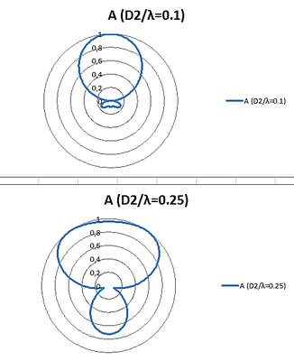

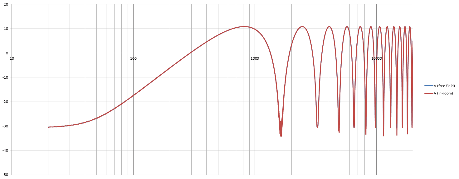

Voor de 2e orde cardioïde hebben we twee gelijke dipoolbronnen met dipoolafstand D1, die weer op een afstand D2 van elkaar staan en uit fase, analoog aan de eenvoudige puntbronnen bij de 1e orde cardioide. De achterste dipool wordt dus vertraagd met T = D2/c.
Het afstraalpatroon zal smaller worden t.o.v. een 1e orde cardioïde, maar daarnaast valt het niet met 6 dB/octaaf maar 12 dB/octaaf af. De praktische voordelen en bruikbaarheid zijn dus alleen theoretisch al te bezien, maar toch leek het me leuk om het toch eens te proberen.

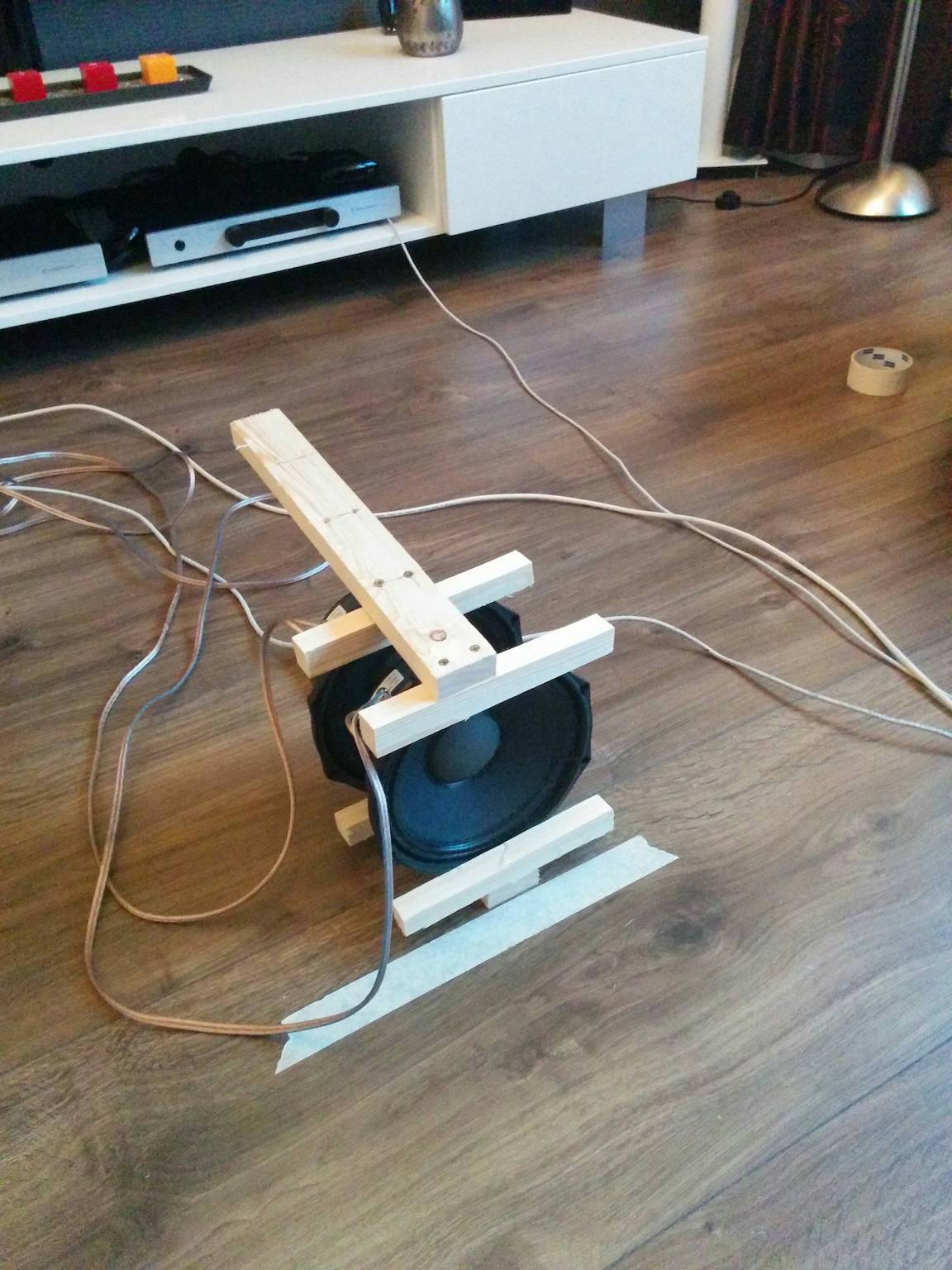

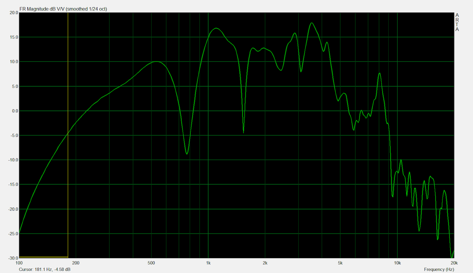

Dus gingen we aan de slag met twee 8" A&D drivers, gemonteerd op een minimaal frame. Geen baffle en een elektronische delay, om zo te proberen om iets te maken dat zo dicht mogelijk bij het theoretische model ligt:

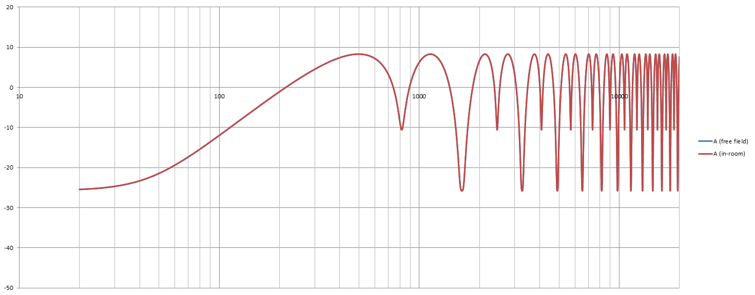

De afstanden D1 en D2 zijn bij deze eerste poging gelijk (0,21 m), de vooraf voorspelde response op 1 meter afstand:
De gemeten on-axis response lijkt er aardig op:

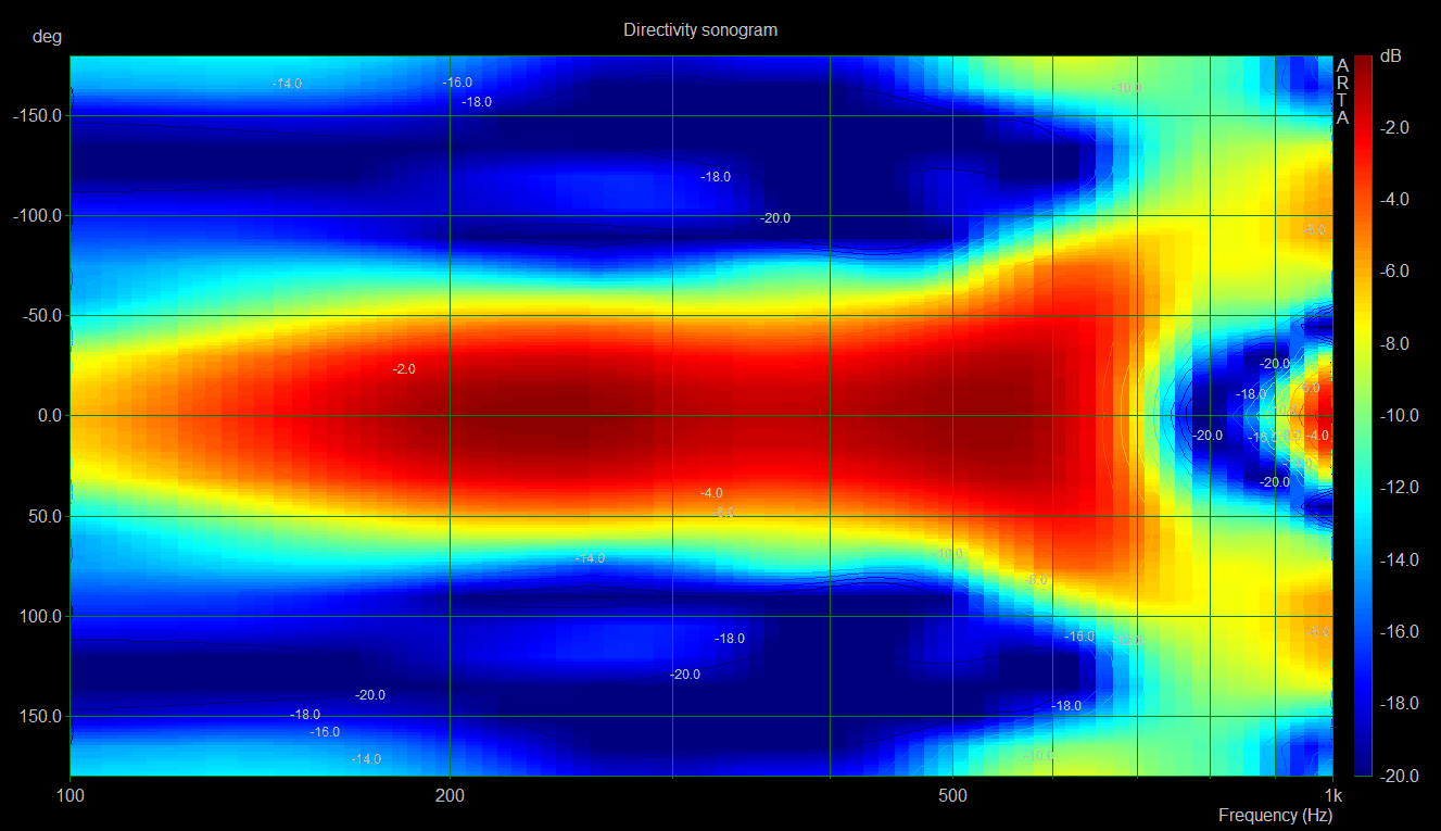

En de polar is inderdaad erg smal! Waarschijnlijk is het iets smaller weergegeven dan in werkelijkheid door de korte meetafstand (1m), maar -12 dB op 90 graden doet het wel. Ook de polar volgt vrij netjes het Excel-model.
De eerste dip on-axis is vrij scherp doordat de "baffle" van beide drivers rond is. Bovendien ligt ie erg laag, ca 800 Hz. Dat valt te verbeteren door de afstand tussen beide drivers precies de helft te maken van de dipoolafstand van de drivers. Dat is logisch want beide individuele dipolen hebben de eerste dip zitten bij d/lambda = 1, terwijl voor een cardioide, die je er in feite op superponeert, geldt dat de eerste dip zit op d/lambda = 0.5 (zie ook de eerder gesimuleerde responses).

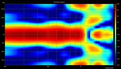

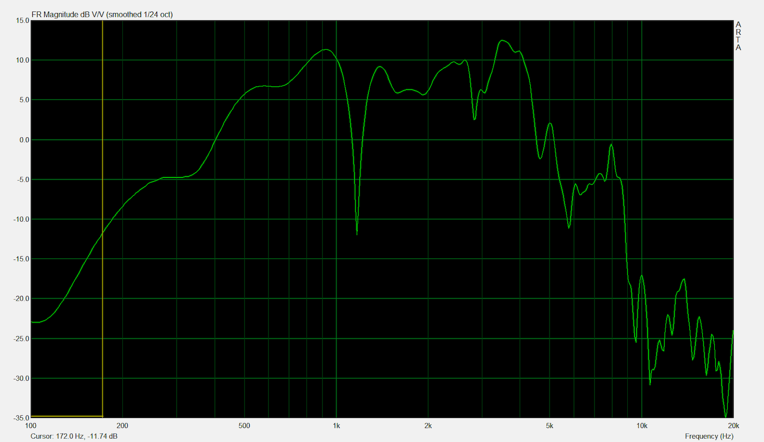

Dat ziet er vervolgens zo uit:
Wat opvalt is dat er een aantal dips bij zijn gekomen, wellicht door een resonantie tussen beide drivers (die tenslotte dicht op elkaar zitten). Maar wederom volgen de metingen de simulatie vrij goed!

Ik zou graag wat polar maps maken die corresponderen met de gesimuleerde polars, maar de directivity patterns tool van Arta wil de metingen ineens niet meer importeren. Misschien lukt het later nog.

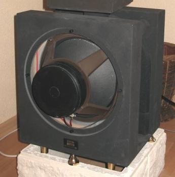

Berichten: 11061
Re: Onderzoeksprojectje: 2e orde cardioïde
Lijkt wel wat op de Celestion SL6000.
Ronkel
Berichten: 2181
Bericht door Ronkel »
Apart ding is dat. Ik lees overal dat het een dipool is met twee drivers in fase die tegenover elkaar staan. Dat zou betekenen dat je dipoolmodel zoiets wordt:
waarbij je ook nog eens de nullen van beide drivers naar de luisterpositie hebt gericht (althans, zo is het ding steeds gepositioneerd op foto's).
