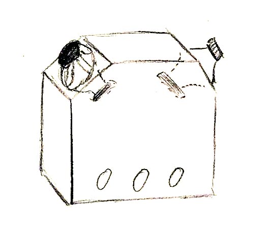

Een klein schetje
Nogmaals, het hoeven niet die Visatons te zijn, als het maar goed klinkt.!
Kwil hem echt gebruiken als doorstamp-woofer

rho
Berichten: 4766
Locatie: Peer, België
Bericht door rho »
Interficior schreef:
rho schreef:
Ik denk dat ie beide voordelen heeft, niet?
Minder vervorming door het push-pull principe en een kast zo groot als voor 1 woofer maar het conusoppervlak van 2 woofers. Lekker rendement dus en weinig vervorming.
Bij een compound/isobarik opstelling is - mits parallel aangesloten - je rendement hetzelfde als bij 1 woofer, alleen de Vas wordt gehalveerd. De bewegende lucht tussen de woofers komt namelijk niet ter ore, dus je moet de twee membranen als 1 membraan aan elkaar gekoppeld zien.
Push-pull zonder isobarik zag ik voor me als 2 woofer in een kast waarvan je er een zowel fysiek als electronisch omdraait. :)
Maar zoals ik zei: ik weet ook niet meer hoe het precies zat! Verlicht mij!
Hij wil 2 x 2woofers inzetten. Dus uiteindelijk krijgt ie de druk van 2 woofers.
Die push pull zonder isobaric, heeft dat dan enige zin, buiten het optische?
rho
Berichten: 4766
Bericht door rho »
elsteff1385 schreef:
Een klein schetje
Het is maar een doorstampwoofer, maar hij moet wel goed klinken.... :? :roll:
Welke muziek luister je? Misschien zijn er wel beter opties om een doorstampwoofer te bouwen.
Waarom wil je een dubbele isobaric? Je weet toch dat je met die 4 woofers maar even luid kan als met 2 woofers in een gewone opstelling, maar in een grotere kast.
Daarbij zal bij een doorstampwoofer de verbetering aan THD die je een isobaric oplevert je een zorg wezen. Je kan al aardig wat vervormen in de bassen eer je het hoort.
Hoe groot mag je kast maximaal worden?
bartsegers
Berichten: 5431
Locatie: Roermond
Bericht door bartsegers »
exact, wat ik dus ook in gedachten had.
waarom niet 4 x basreflex... :?:

Roland
Berichten: 2136
Locatie: Groningen
Bericht door Roland »
Hoi
Ik weet dan wel niet wat voor een volumes je kast heeft, maar hou je er rekening mee dat je geen vervorming oproept door de lucht te ceel te comprimeren? Vd ( xmax*sd) * factor 50 of beter 100 zijn de factoren die ik gehoord heb. Dat is voor een tiw 200x, 206 sd*22 mm=22.6 liter
Kan je wat meer meer vertellen, wat versta je onder een doorstamp sub?
Groeten Roland

rho
Berichten: 4766
Bericht door rho »
:) doorstampsub
Ik wil hem eigenlijk gebruiken met de bedoeling de frequenties onder de 120Hz voor de topkasten te ontlasten, en die door de sub laten weergeven. Op feesten wordt wel es muziek aangevraagd dat valt onder de rubriek 'stamp' muziek (of kale koppen muziek). Ikzelf vindt het dan mooi als je dan n echte diepe ronde bas hoort...
Ik dacht dat zo te bereiken...
Maar als er betere opties zijn...
Er zit nu eenmaal geen diepe ronde bas in die hardcore. Je kan sub gebruiken wat je wil, wat niet in de muziek zit zal ie niet weergeven.
Gaat ie enkel voor feestjes gebruikt worden of gaat ie ook voor hifi gebruikt worden?
Met 300 Liter kan je al gaan denken aan een vette 18". Lijkt me goed voor hifi en goed om eens door te stampen.
Roland
Berichten: 2136
Locatie: Groningen
60 kg aan mdf that is. :-#
Ik denk dat je hem niet heel vaak meer uit je kofferbak haalt. Zou je niet liever een PA hoorn bouwen als je toch zon grote kast gaat bouwen er zijn genoeg kant en klare ontwerpen. De eckhorn is de eerste die me te binnen schiet. http://www.lautsprechershop.de/hifi/eckhorn18.htm
Of deze een wat simpelere kast basreflex kast http://www.lautsprechershop.de/hifi/rsub18.htm
Zoals de Duitsers dat zo mooi zeggen: Bassdruck Satt!
Groeten Roland
