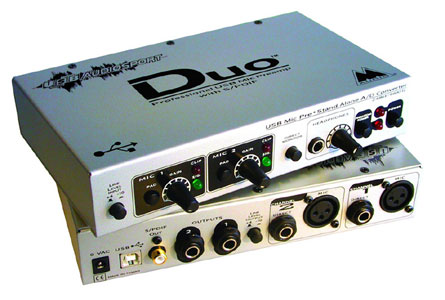

Hallo Bart,
Zelf gebruik de M-Audio Duo USB met ingebouwde mic versterkers en phantom. Maar dat is wel een prijzig ding (269 eu). Neem aan dat je wat simpels bedoelt in de vorm van een soort meetjig met ingebouwde versterker?
Waar denk je dan aan? Iets met een versterkertje en wat meetweerstanden en eventueel een mic versterker met phantomvoeding? Of ook iets met een ingebouwde USB soundkaart?

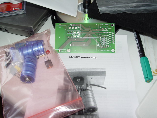

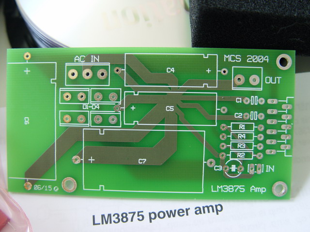

Over dat laatste heb ik wel een opzetje met een M-Audio Transit kaartje erin en een LM1875 als versterkertje. Maar het komt er eigenlijk niet zo van. Zoiets zou wel een leuk project kunnen zijn.
Gaat er dan wel om dat er geen moeilijk verkrijgbare onderdelen in zitten.

Is die LM1875 ook zo te maken dat je er impedantiemetingen mee kan doen? We moeten niet allemaal het wiel opnieuw uitvinden, dus is er geen bekend ontwerp van een meetversterker?
Die Transit is een uitstekend 24 bits kaartje. Het mindere eraan is de wacky 3 mm jackplugjes. Als je de aansluitingen direct op het printje soldeert is er verder niets aan de hand. Echt goedkoop is ie ook niet ca 95 eu. retail.Bart_M schreef:Ik dacht dat de Transit toch een mindere kaart was?
Hij kan 96 Khz maar niet in de voor meten noodzakelijke full duplex mode. Dan haalt ie maar 48 kHz. Is een USB limitatie.
Nadeel van het Soundblaster spul is dat het softwarematig resampled voor de verschillende sample rates en dat is voor meten eigenlijk onbruikbaar. Dan ben je beperkt tot de 48 kHz die ze wel goed doen. De Transit heeft een instelbare mic versterker aan boord. De gain is niet zo geweldig hoog: max. 26 dB. Dus een extra versterking van 20 dB is wel handig in de vorm van een extra versterkertje. Maar dat kan simpel zijn.
Een echt alles in 1 ontwerpje ben ik niet tegengekomen voor ons doel. Dus zoiets zouden we zelf moeten verzinnen en samenstellen.
De LM1875 is een heel goede en betaalbare versterkerchip die makkelijk 25 W uitspuugt. Dat is meer dan voldonede voor ons doel. Het meten van LS impedanties hangt eigenlijk meer af van de meetopstelling en meetweerstand. Daar zou je in principe elke willekeurige versterker met voldoende bandbreedte voor kunnen gebruiken.
Echt iets universeels maken blijft toch lastig. Je moet dan toch wat meer gerichte info hebben zoals op welke geluidskaar richt je je dan: Met mic input of bouw je een hele mic versterker erbij die je op de line ingangen kunt aansluiten? enz.
En wat wil je nog meer meten? Wil je bv ook de vervorming van versterkers kunnen meten? Ik iig wel
