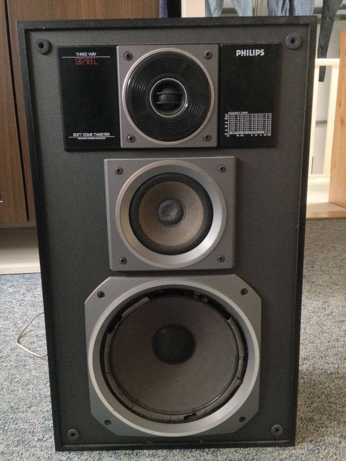

Ik heb een tweetal Philips 9218L gekregen.

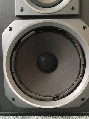

Na het aansluiten viel me echter een vreemd geluid op, het leek wel alsof de woofer er geen zin in had. Na het verwijderen van de stofkap viel me op dat de foamrand van de woofer (bijna) helemaal weg was, en dat dit dan ook het vreemde geluid veroorzaakte.
Om deze speakers meteen maar weg te gooien vind ik jammer dus heb ik onze grote vriend Google geraadpleegd voor mogelijkheden, alleen nu zie ik door de bomen het bos niet meer.....

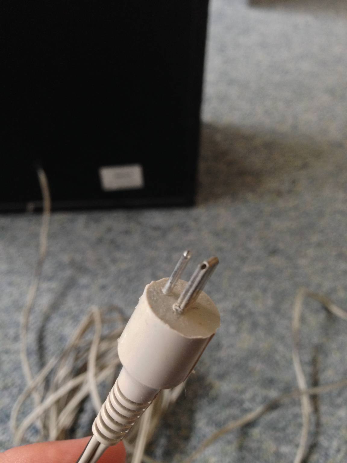

- Hij moet goed zijn voor de toekomst. Er zit momenteel nog een DIN luidspreker stekker aan.
Ik zou graag een aansluitmogelijkheid maken op de achterkant van de speaker waar ik 'gewone' speakerkabel op aan kan sluiten.

Ga eerst eens aan Audiofriends of Goodhifi vragen of ze vervangingsrolranden voor je hebben. Dat is veeeeel leuker dan de speaker gaan lopen molesteren met een andere unit. En het kost je de kop niet.

Kijk hier eens tussen! En bedenk dat er niet alleen speakerunits maar ook nog een wisselfilter in de kast zit. Dat gaat niet zo maar werken met andere units. Geloof me, het past nooit precies met een bestaande kast en uiteindelijk heb je zo veel geld uitgegeven dat je beter een paar werkende speakers, nieuw of van MP, had kunnen halen.

al vind ik de aansluitingen op de achterkant niet goed/mooi afgewerkt, maar ik kan nergens vinden hoe hij dit gedaan heeft.
Gewoon, een vierkant uitgezaagd met een decoupeerzaag, en er een plaatje metaal of kunststof erachter gefrobeld.
Dat kan inderdaad veel netter, met zo'n kunststof schaaltje waar de aansluitingen verzonken in zitten.

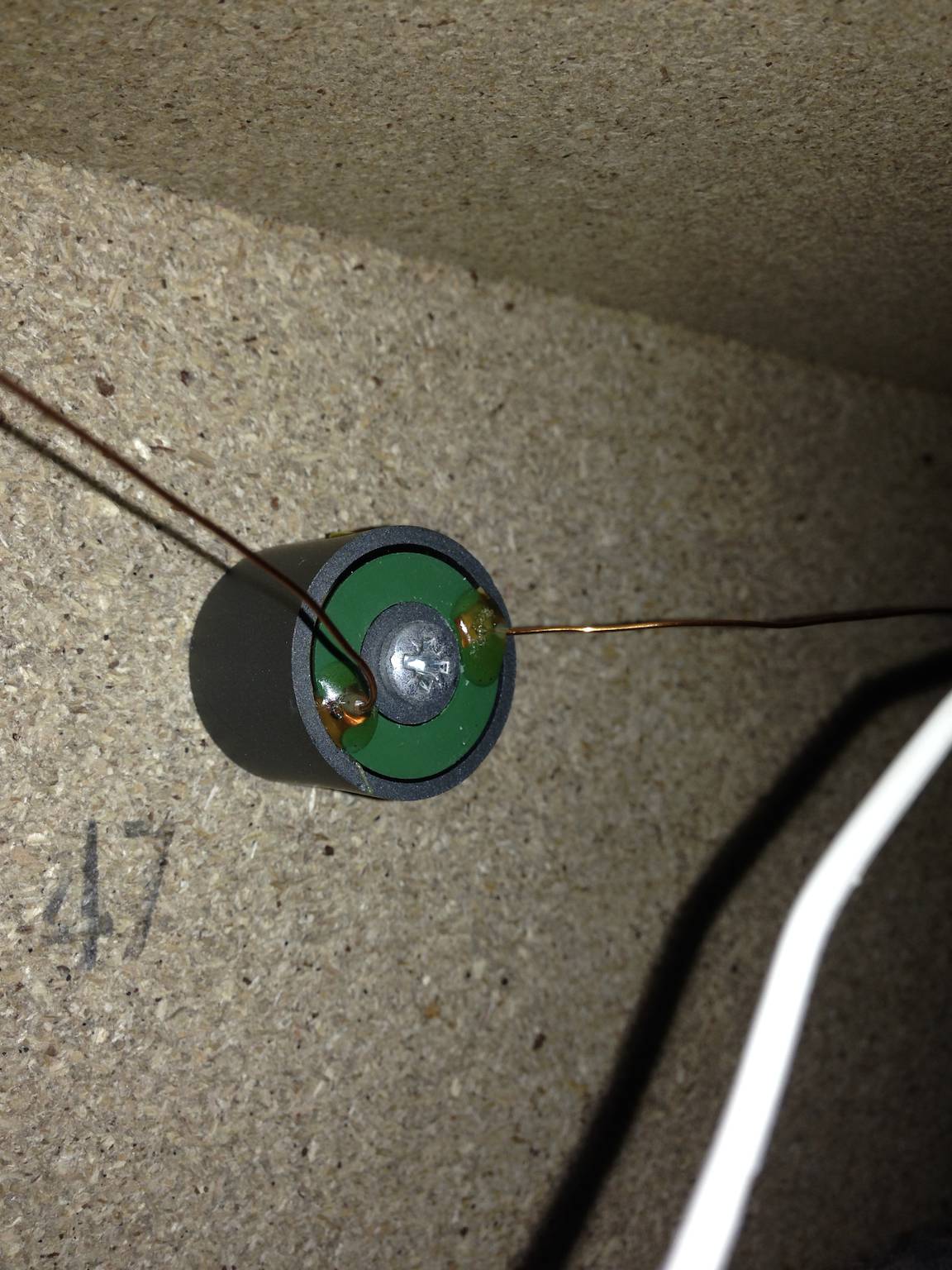

Bedankt voor de link, hier vind ik denk ik wel wat ik zoek. Dit is de eerste keer dat ik een speaker open schroef dus ik hoop dat dit is wat je bedoeld :sure:

Verder helemaal niets ? :shock: :-k

Nope, dit is alles, op de speakers na, wat er in de behuizing te vinden is!

maar zit er echt helemaal geen filter in? zitten er soms nog wat componenten op de units gesoldeerd, dat zie je ook nog wel eens

Gezien de reactie van TS op het vervangen van een paar poolklemmen is het een akoestisch vreselijk slecht en economisch onverantwoord idee om zelf een 3-weg speaker te gaan ontwerpen in deze behuizing.
Die tweeter heeft een apart filter nodig, dus die moet er (origineel) in zitten. Het is geen piezo maar een dome tweeter, ongefilterd sterven die met een paar watt aan signaal.
De woofer refoamen kan, laten refoamen kan ook. Op MP (henk in nunspeet bijv.) ben je waarschijnlijk voor 25,- per woofer klaar. Niet dat het een goed bestede 50,- euro is, maar met gerefoamde woofers en een andere aansluitterminal ben je wel klaar voor de toekomst.

Zowel op de tweeter alsook op de mid unit zit aan de aansluit klemmen een kleine Elco gesoldeerd die in serie staat met de desbetreffende unit. Dit vormt een eerste orde filter.
