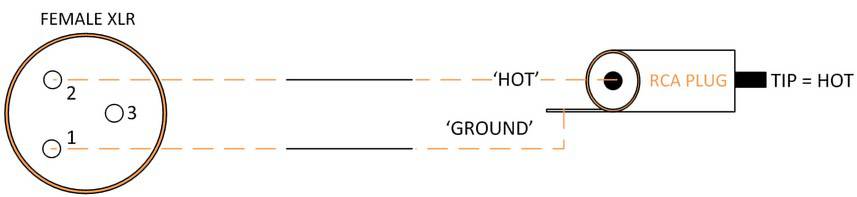

Ik heb een XLR male nodig, maar klopt onderstaande simpele connectie dan om met S/P Diff binne te gaan op die XLR?

AES/EBU is een gebalanceerd formaat met scheidingstrafo. Je moet dan pin 2 en 3 gebruiken waarbij 2 de hot is en 3 de ground. Zie in de spec's dat deze ingang behoorlijk gevoelig is ( 0,3 volt) en spdif is 0,5 volt. De AES EBU ingang van mijn DLCP is ongevoeliger wat als effect heeft dat het signaal soms wegvalt als ik spdif gebruik.

Je hebt dit nodig voor AES/EBU naar spdif , jouw plaatje is voor analoog balanced naar unbalanced

OK 2 en 3 dus, zo vlug ik tijd heb zal ik dat een keer proberen!
