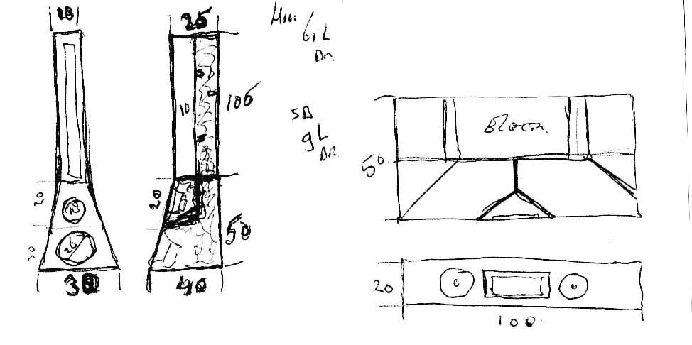

Bericht door piet1955 »
Krabbels................... O:)

Ik neem aan dat het tweede deel van je krabbel een center moet voorstellen. Persoonlijk denk ik dat die luidsprekerconfiguratie vergelijkbaar moet zijn aan links en rechts, een horizontale opstelling van de units is voor de afstraling niet optimaal.
Re: RD 40 Allegra
Die B&G is toch maar zo'n 12 cm breed? Als je 'm als dipool gebruikt zou je het geheel zo smal mogelijk moeten houden, in theorie in elk geval.

Leuk dat iedereen er meteen weer een dipool van wil maken.
Zeker in overweging gehad maar moeilijke kamer hier , L met ook nog eens een trapportaal voor de open trap naar boven.
Die Italiaan, Armonia, is idd erg mooi.
Die andere is idd de center, heb nu een vergelijkbare configuratie met een Seas 18cm woofer.
Dat klinkt best wel goed, zelfs als je er niet echt recht voor zit.
De Neo 8S doet ook onder hoeken van meer dan 10 graden goed mee tot zeker 10kHz.
Ik ben gelukkig heel zuinig op mijn RD's vandaar al snel van 2 weg naar 3 weg gegaan.
Luister ook graag op flink volume :rock: :sure:

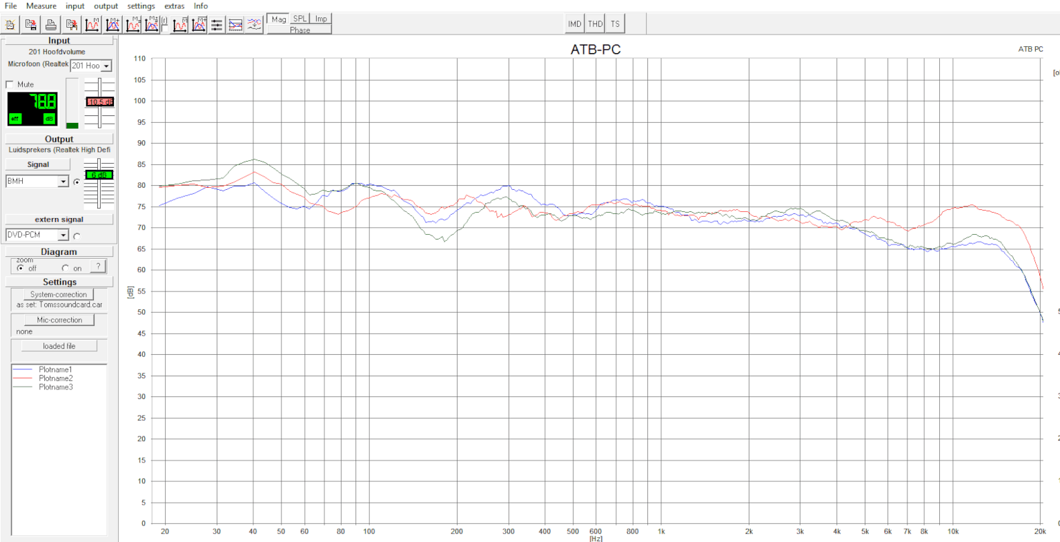

En hoe ver off-axis denk je dat je gemiddeld zit als je een filmpje kijkt en die center gebruikt?

Als je 0,9m off-axis zit dan is dat nog lang geen 20 graden (17graden).
Dat is als er 4 mensen naast elkaar zitten met een pitch van 60cm!
Ik zou me er niet teveel zorgen over maken.

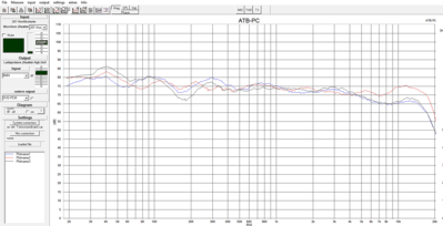

Zo meet hij dus op luisterhoogte en dan helemaal links en rechts in de kamer.
Zit je wel naast de bank........
Rood is op midden bank.
Gerrit
Berichten: 1005
Locatie: Schin op Geul
Re: RD 40 Allegra
Bericht door Gerrit »
Da's bijna -10dB bij 10kHz, 'k vindt het nogal wat om zomaar naast je neer te leggen. Door de horizontale plaatsing van de Neo 8 zal de afstraling van de center enorm afwijken van het hoofd systeem en dat lijkt me geen goed idee.

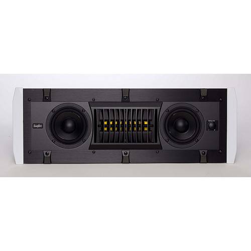

Sunfire lost het probleem op door wat verticale vaantjes voor de tweeter te plaatsen. Misschien zou je zoiets ook zelf kunnen maken.
Is er ook een directivity diagram wat aantoont dat dit ook inderdaad werkt en niet een bron is van allerlei diffractie ellende?
Gerrit
Berichten: 28471
Re: RD 40 Allegra
Alcons past het toe:
http://www.alconsaudio.com/line-array-technology/
Maar het is niet zo simpel als het lijkt.
